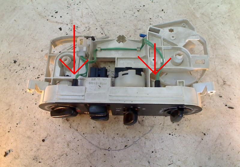

Dat deel heeft 2 lampjes.... zitten aan de achterkant.
De 4 schroeven aan de voorkant losdraaien, kun je er makkelijk bij komen ;)
De draaiknoppen hoeven er niet af (als je dat tóch wil, moet de hele unit er uit :P )

Uhm..... dat is geen plaatje van de 6G! Ga je schamen! :-p

Ach ja, stom van me.... Zat te slapen denk ik :(
