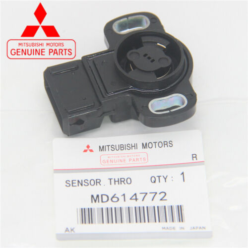

De TPS-sensor zit met 2 schroefjes vastgeschroefd op het gasklephuis, met 2 draaisleuven voor de afstelling. (Galant 8G 2.0)
Voor de standaardafstelling van de sensor kun je gebruik maken van de beide uitlijnmarkeringen (witte verf) op de sensor en het gasklephuis.
Voor simpele vervanging van de sensor kun je daarmee volstaan. Voor controlemetingen van het functioneren en de fijnafstelling van de sensor heb je 'n multimeter nodig.
Ik heb destijds bijgaande instructie hiervoor gemaakt.

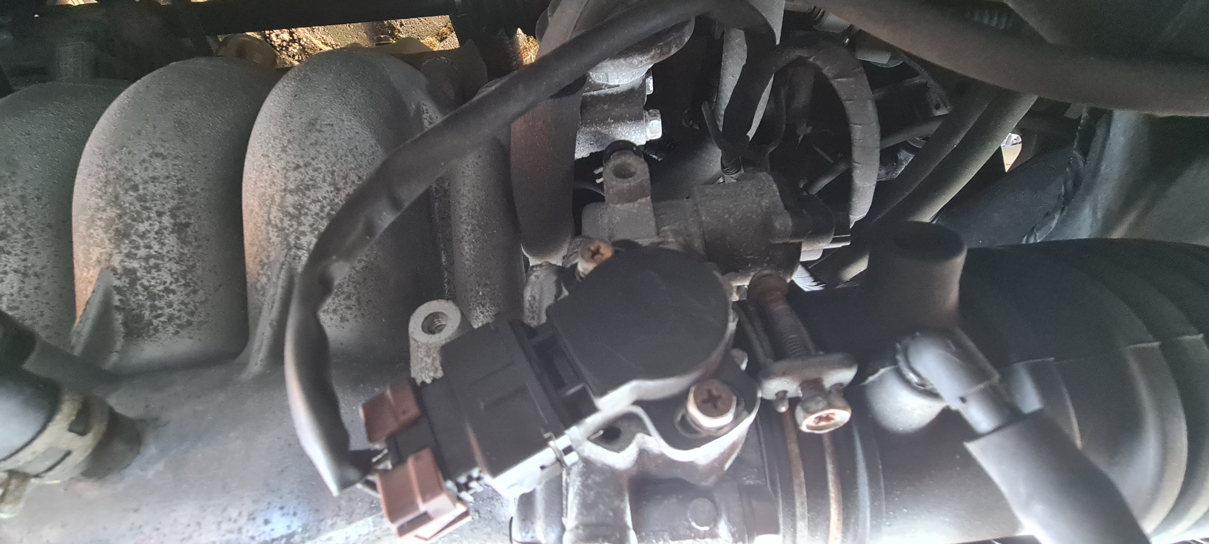

Thnx die instructie is handig! Ik heb de sensor net gewoon maar vervangen. Welliswaar een aftermarket (dus geen uitlijnmarkering) maar je kan em nagenoeg in dezelfde positie terug plaatsen als je het een btje logisch bekijkt. Die markering vind ik trouwens ook geen 100% allignment.
Zo zat ie:
Maar goed alles werkt normaal dus volgens mij zit ie oke. Alleen het MM lampje gaat niet uit. Deze moet gereset worden zeker?
Zo zat ie:
