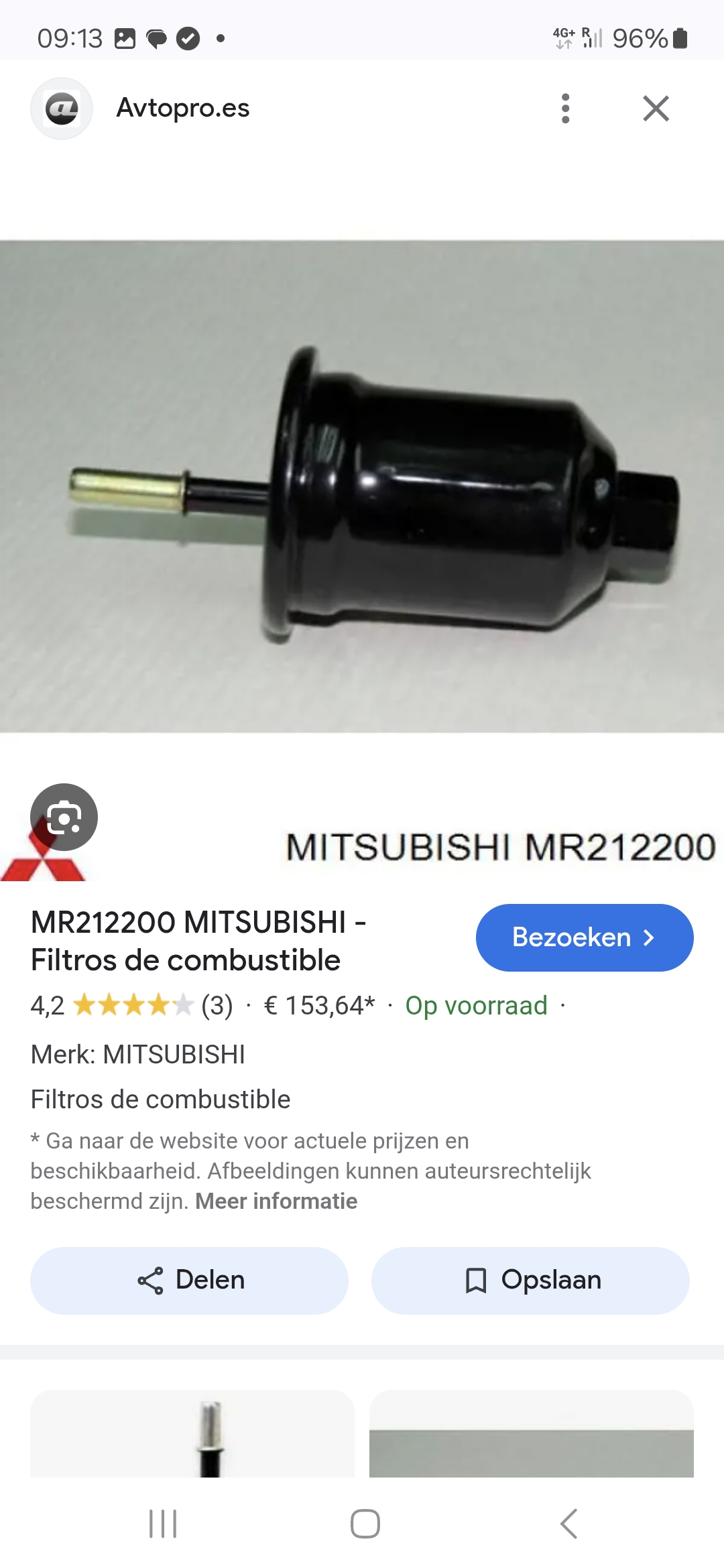

Ik ben er achter gekomen dat mijn benzinefilter er op zijn minst 90.000 km op heeft zitten. Ik wist niet dat deze na elke 50k vervangen zou moeten worden. Ik ben in zuid spanje en heb die met de referentie van op de foto hier besteld. Maar van een ander merk. Is dat de juiste? Is vervanging makkelijk? Kan iemand mij uitleggen hoe dat werkt?

Lijkt me wel het juiste filter.
Op YT vind je verschillende filmpjes hoe dat te vervangen, helaas niet van een 8G Galant.
