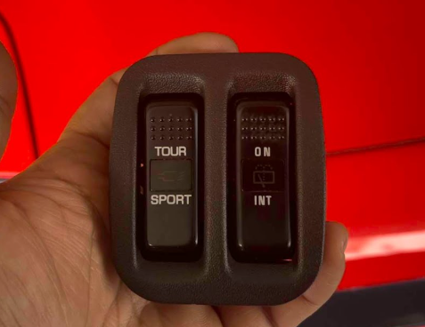

Is volledig 3" tot achter met 1 einddemper. Het plan is om uiteindelijk in het middendeel van de uitlaat nog een demper te plaatsen met een klep zodat ik kan kiezen tussen luid en stil. Om het zo origineel mogelijk te laten lijken wil ik een schakelaar voor de active exhaust van een 3000gt gebruiken, als ik het goed heb moet dat gewoon passen in het galant dashboard. (Moest iemand er zo een schakelaar hebben liggen dan hoor ik het graag
