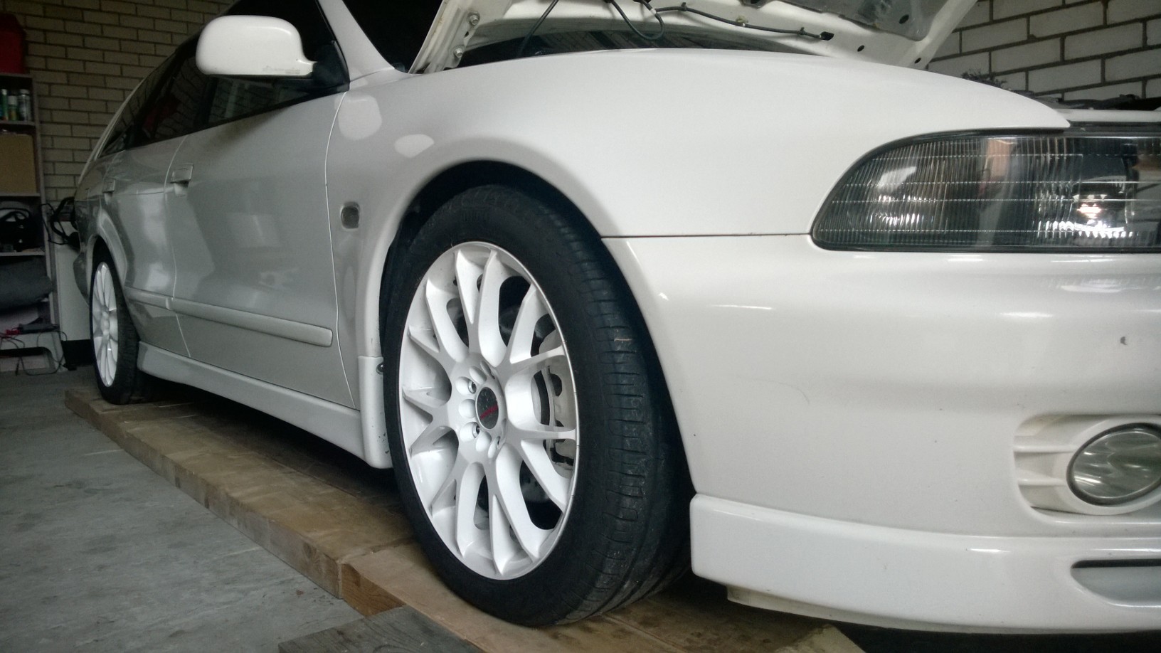

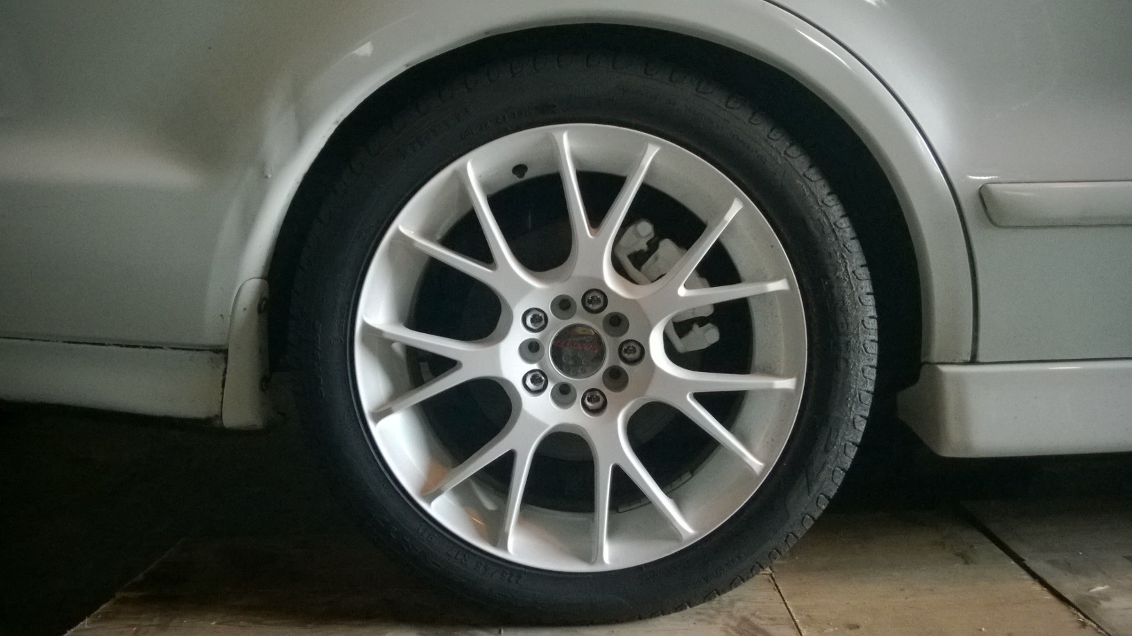

Re: Verlagingsveren
Bij Sophie zit er een BC-Racing BR-type onder, kost nieuw 900.
Ik had geluk, en kon deze set 2e hands kopen voor de helft ;) .
Kostte me wel een paar dagen om de set weer gangbaar te krijgen.
Met stapvoets rijden heb ik tot nog toe alle drempels in stad Groningen kunnen nemen.
Wat nog wel uitmaakt is de hoogte van de banden die je om de velgen legt.
Bij mij ligt er 225/45 R17 onder. Achteraf had ik liever hoogte 50% gehad.
Daarmee klopt je snelheidsmeter voor geen meter meer, maar allá, we hebben nog navigatie ter beschikking.
Voor de looks, zie foto's.
