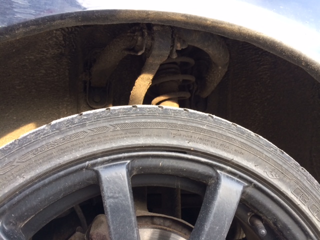

mijn galant is vorige week afgekeurd voor apk vanwege een rubber aan de achterzijde.
het betreft de rubber van de fusee die vast zit in de half ronde draagarm.
Weet niet hoe dit deel heet en ook het onderdeel dus niet.
ik heb begrepen dat dit rubber er in geperst kan worden.
Weet iemand hoe veel dit zou koten of dat het relatief makkelijk zelf te doen is?
Welk onderdeel zou ik dan moeten bestellen?
Hoor graag jullie antwoorden.

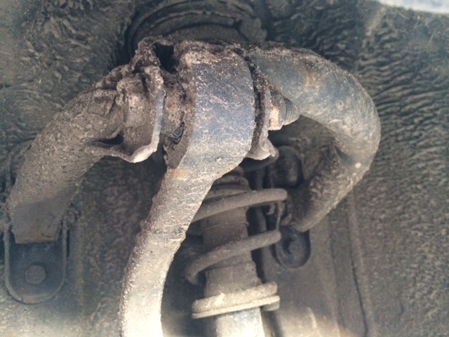

Ik weet even niet precies welk deel het om gaat, zie het niet direct voor me bij het (snel) lezen van je omschrijving, maar... ik heb een complete Galant die ik aan het slopen ben, is het niet eenvoudiger om dit onderdeel gewoon om te wisselen met een gebruikt (goed) onderdeel? Dan ben je waarschijnlijk het snelst en daarmee meest voordelig uit. Stuur maar een PBtje als je interesse hebt. Een foto van wat je nodig hebt helpt
Re: rubber achteras
het gaat om het rubber te zien op de foto.
het probleem is echter ook dat ik de bout die hier doorheen gaat niet meer los krijg omdat de ijzeren bus vast geroest zit aan de bout en mee draait aangezien hij niet meer vast zit aan het rubber.
Hoe veel zou het onderdeel kosten waar dit rubber in zit en nog goed is bij jou Mark?
en wanneer zou je het er af kunnen hebben?
Zijn er ook tips op de bout goed los te krijgen?
Alvast bedankt weer
Alvast bedankt weer
