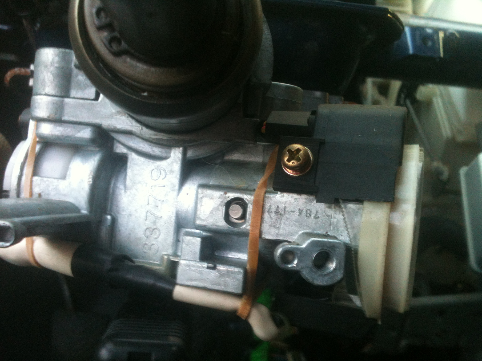

Nja, volgens mij is het voldoende om de onderste sierkap van de stuurkolom te verwijderen (3 kruiskopschroeven). Bij mijn 8G's zitten alle aansluitingen er al.

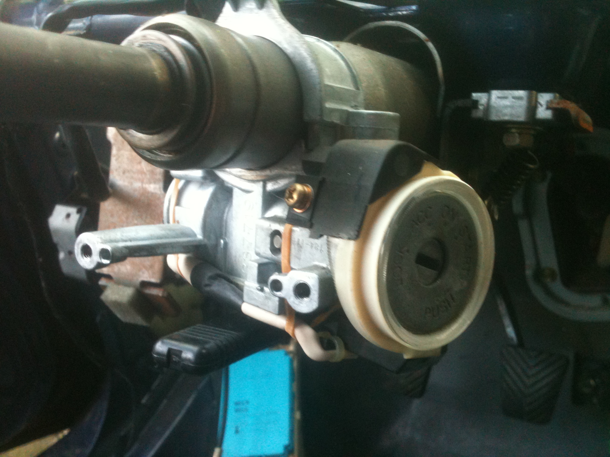

Maar het schroefje waar de ring mee vast zit die zit als het goed is vlak achter het stuur dus als je die los wil draaien dan moet je volgens mij effe je stuur los halen .
Maar ik kan het inderdaad fout hebben menno , weet je wat , ik schiet straks effe een foto ervan ;)

Het kan ook zijn dat het te doen is met het stuur erop en een mooi plat rateltje maar dat kan ik niet echt beoordelen aangezien er geen stuur meer op zit bij die van mij ;)

Vandaag de ring gedemonteerd.
Hier wat plaatsjes ervan !
@ Menno : Als bij jou het lampje stuk is zou je die ook gewoon kunnen vervangen zie foto 5

He Martijn, ik heb hem ontvangen en ingebouwd.
Ik moest alleen maar het lamphoudertje en de schakelaar die daar aan zit erin te zetten.
Ik heb het gedaan zonder het stuur eraf te halen, ik heb de kappen eraf gehaald en toen de ruitenwisser schakelaar eraf gehaald en met een haakse kruiskop kon ik hem los halen.
Alleen die klemringetjes van het schakelaartje kon ik er niet meer op krijgen, ze breken af of je krijgt ze gewoon niet meer op.
Ik heb nu aan het uiteinde een kloddertje 2 componenten ijzerlijm gedaan en met een bundelbandje bij elkaar gehouden tot deze droog was (4 uur later) en klaar is paul :-)
