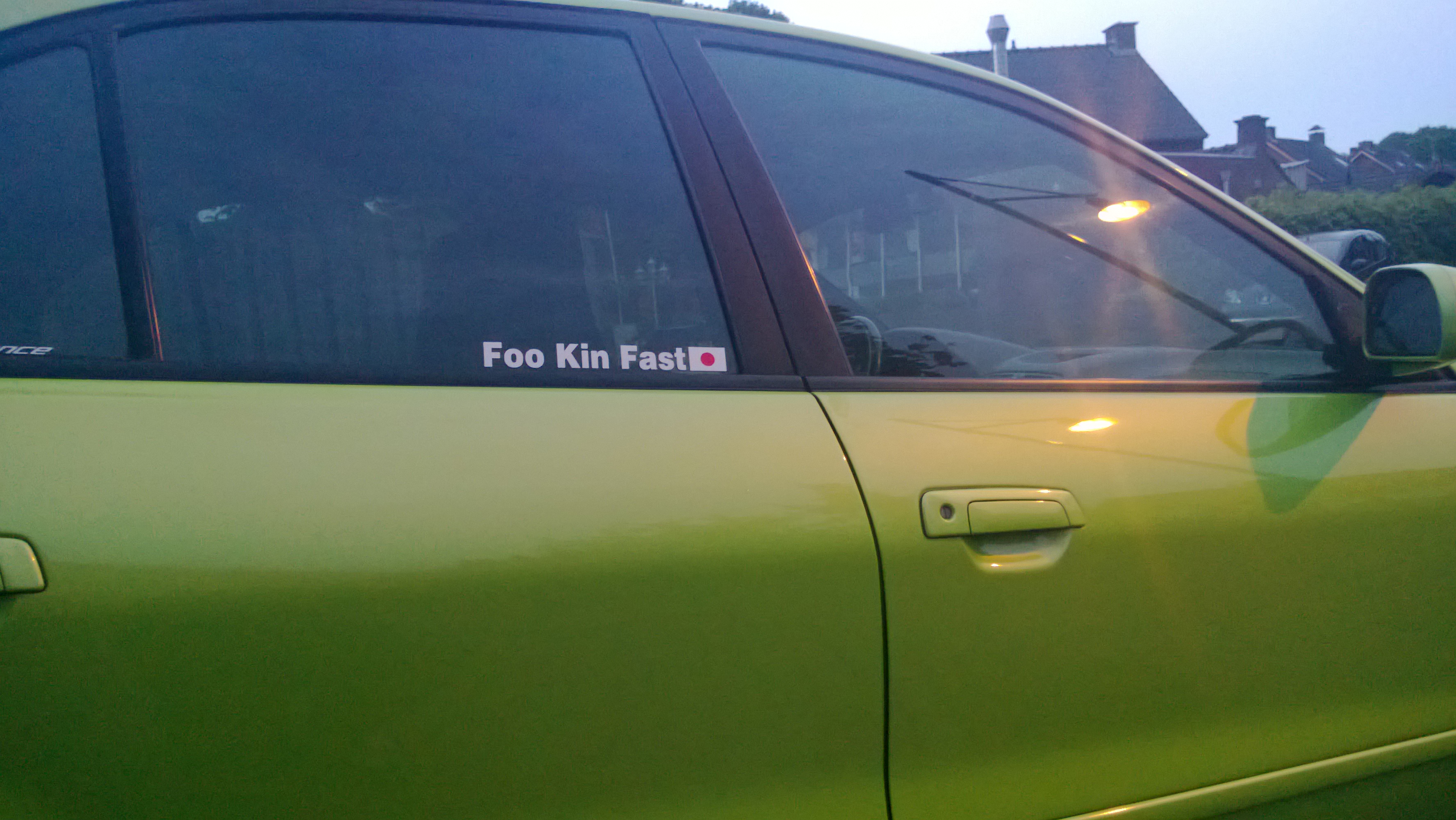

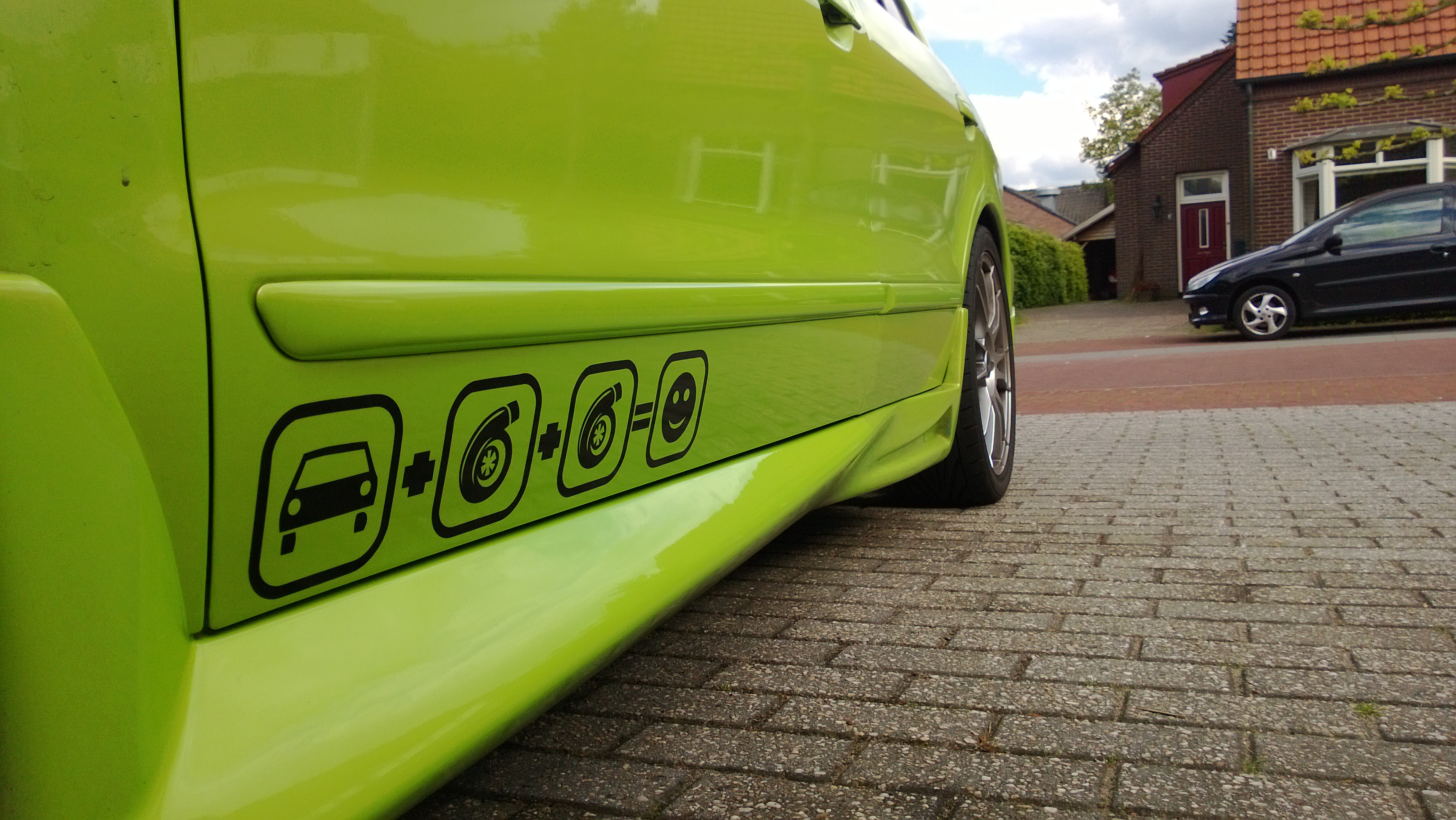

Had al een tijdje nog een bijrijder sticker liggen, dacht vd week, laat ik die toch maar een keer plakken. En als laatste nog 2 grotere stickers geplakt, custom size voor onder de deurstrip aan bijde kanten, vond ze zelf wel leuk en breekt een klein beetje het groen/groen van de auto.

Re: MarkDuffy VR2> nieuw stuurtje en plakkers?
Woehoeee mede stickertunert! Vette sticers haha... (de rest ook uiteraard)
Vet!! Die sticker onderaan is su pah!
