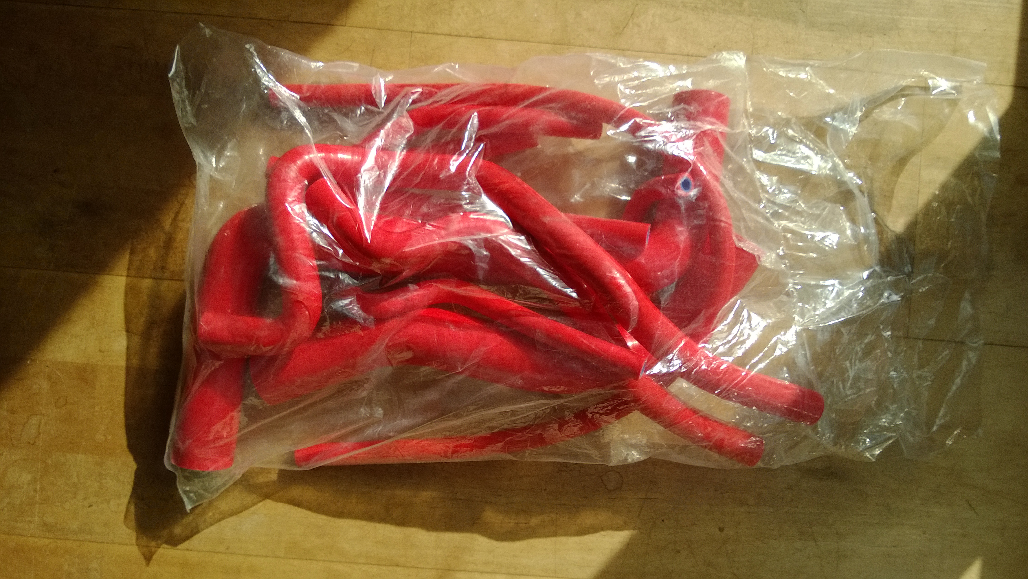

MMMjammie.
Vandaag binnen gekregen.
Helaas ontbreekt er een deel.
Dus nog ff disputeren met de heren in China.
Voordat deze berg spaghetti naar binnen gehesen wordt ;) .

..... maar wat is het?
Ja, het is rood en het gaat de bocht om, dat zie ik ook wel ;)
Re: Project Sophia
foks schreef:..... maar wat is het?
je vergeet : "zit een gat in:P"
Re: Project Sophia
Siliconenkoelslangen.
Inmiddels is pleit beslecht: korting van ongeveer 30% op prijs (20% als ik douanekosten meetel).
