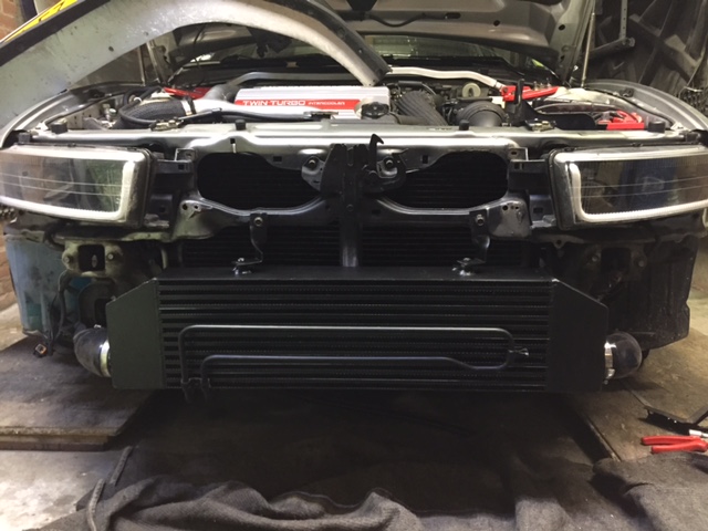

Volgens het briefje in de brievenbus van begin deze week was het pakketje met de felbegeerde silicone bochtjes afgeleverd bij de buren van 2 huizen verderop. Zaterdag zou mijn dag worden!!! Vrijdagavond even bij de buren aangebeld, niemand thuis. Zaterdagochtend opnieuw niet. En in de middag niet... Verdomme, daar gaat m'n plannetje! Eindelijk in de avond waren ze thuis en had ik mijn pakketje, maar dat zou nachtwerk gaan worden, dus ik koos voor opnieuw uitstel.
Zondagochtend 10.00 uur, GO!
Bumpertje eraf, intercooler gemonteerd, het 45 graden bocht koppelstuk iets ingekort en gemonteerd, perfect!
Nu de andere kant. Die 135 graden bocht gaat die draai toch niet maken zoals ik in gedachte had. Hmm... eerst een zijde van de bocht nog flink ingekort maar het was nog lang niet genoeg. Helaas moet de originele hardpipe eraan gaan geloven. De voorste ophangbeugel er netjes afgeslepen voor later gebruik en daarna het laatste stukje rechte buis schuin doorgezaagd. Beetje passen en meten en met aan een zijde 1.5cm missend staal moest ik mijn laskunsten maar beproeven en netjes een nieuw stuk rand voor rand inlassen. Lukte prima! Beetje netjesmaken met de haakse slijper, binnenzijde van de buis met wat dremel schuur-rondjes netjes (genoeg) ontbraamd en gladgemaakt om vervolgens de buis te ontvetten, grondig van binnen schoon te maken, nog eens goed te controleren op eventuele gaatjes in het laswerk en daarna een paar laagjes matzwarte verf.
Daarna de boel weer bevestigen, bumper er ook weer op en takkezooi zeg... het is intussen half 3! Ik moet naar een verjaardag. Snel opfrissen en gaaaaaan met dat ding
En hij gaat! Ik moet bekennen, de stukjes die ik er vandaag mee gereden hebben zijn te kort voor een eerlijk oordeel. Wat ik al wel zie is dat het temperatuurverschillen tussen in- en uitgaande lucht groter zijn geworden, wat een goed teken is! Het varieert op deze korte stukjes ergens tussen de 20-25 graden temperatuurverschil, wat dus al een vooruitgang is. Maar op hogere snelheid verwacht ik eigenlijk nog meer, dus dat meld ik binnenkort!

'Ziet er verdomd goed uit'
...miss moet ik toegeven dat zwart dit maal toch mooier is als glimmend (nooit gedacht dat ik dat nog zou gaan zeggen!!) Ben zeer benieuwd naar je latere bevindingen , was het te kort om hem warm te rijden ? Ben ook wel benieuwd of je nou echt wat merkt van het 'turbo gat' ik vond onze ic altijd prima en vraag me af of en hoe veel winst er in een grotere ic zit ..duffy zij toen der tijd dat het niet echt merkbaar was maar wat als de 7202 erin zit ...da is altijd koffie dik kijken maar wel de dingen waar je regelmatig aan zit te denken !!
Re: VR2/50 shades - intercooler done!
lekker bezig geweest mark ziet er weer uit als een knap staaltje vakmanschap!
Weer goed bezig geweest en het functioneert ook nog erg goed

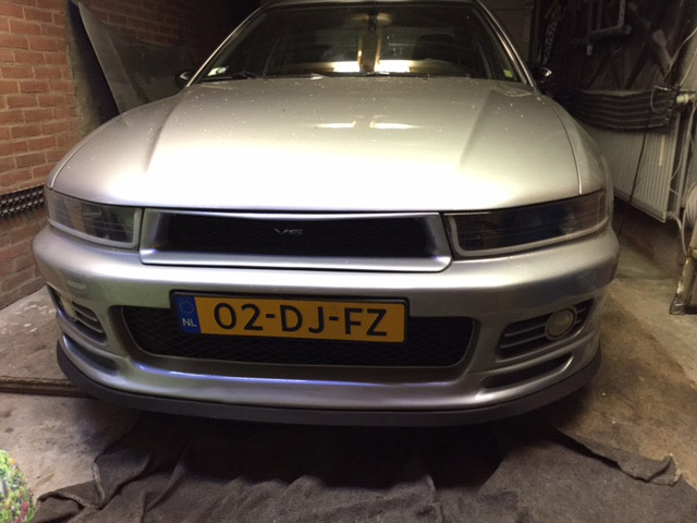

De bumper is klaar voor montage! Het is dat ik 'm nog even een dagje extra rust gun om verder uit te harden (en ik schijnbaar moet werken), en het resultaat is opnieuw erg bevredigend!
Zien jullie alle 4 de custom-aanpassingen op de nieuwgespoten bumper?
Re: VR2/50 shades - van die dingetjes zoals de voorbumper
1- sleepoogcover foetsie
2- onderste randje bumpert foetsie
3- kentekenplaatplaats aangepast
4- ??? (andere kleur grijs?
) (ziet er anders als nieuw uit)

1menno3x8g schreef:1- sleepoogcover foetsie
4- ??? (andere kleur grijs?) (ziet er anders als nieuw uit)
2
3
4. Ook waar, maar ik gok dat hij de bumpert heeft aangepast zodat de FL Grille er mooier op past

Menno & Nico score!
Je kunt Nico's gevonden aanpassing het beste zien bij de eerdere foto als ie op de bokjes ligt.
Het middelste deel, bovenzijde bumper, daar loopt normaliter een opstaand randje over de gehele lengte van een PFL bumper. Maar omdat ik een FL grille erop heb, past dat een stuk netter als dat opstaande randje eraf is!
En ja... de kleur zilver zal vast weer net een toefje anders zijn, maar... steeds meer delen van de auto heb ik zelf gespoten met dezelfde verf, zelfde bewerking, enz. Dus het zal zo zoetjes aan steeds beter matchen met elkaar denk / hoop ik

Hij zit erop!
En verdomme wat is ie weer lekker strak, fris en woest!
