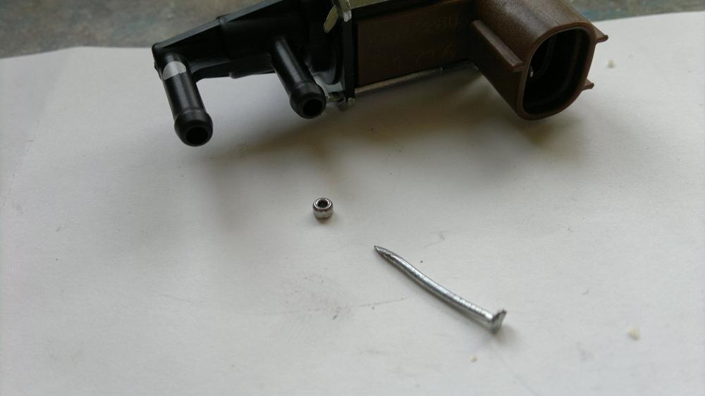

De updates zijn niet in de volgorde maar er gaat in ieder geval weer gepost worden
-Veerpootbrug cusco achter geplaatst (origineel blikwerk aan moeten passen)
-Nieuwe luchtfiltersectie klaar
-Vacuumslangen vervangen
-In de boostsolenoid de restrictie verwijderd
Het resultaat hiervan was voor mij dat mijn boostpiek 0,1bar omhoog is gegaan naar 1,25 bar ongeveer.
Daarna zakt de turbodruk naar 1,05 waar ie langzaam zakt naar 1,0 á 0,95bar (ene keer iets sneller als de andere keer weersafhankelijk) De restrictie die naar de wastegates en boostsolonoid toe gaat niet verwijderen, deze zit origineel in de slang.
Ik heb deze eruit gesneden en in de nieuwe vacuum slang gezet op dezelfde positie. En toen gingen we naar streetpower in Assen op 1 april.

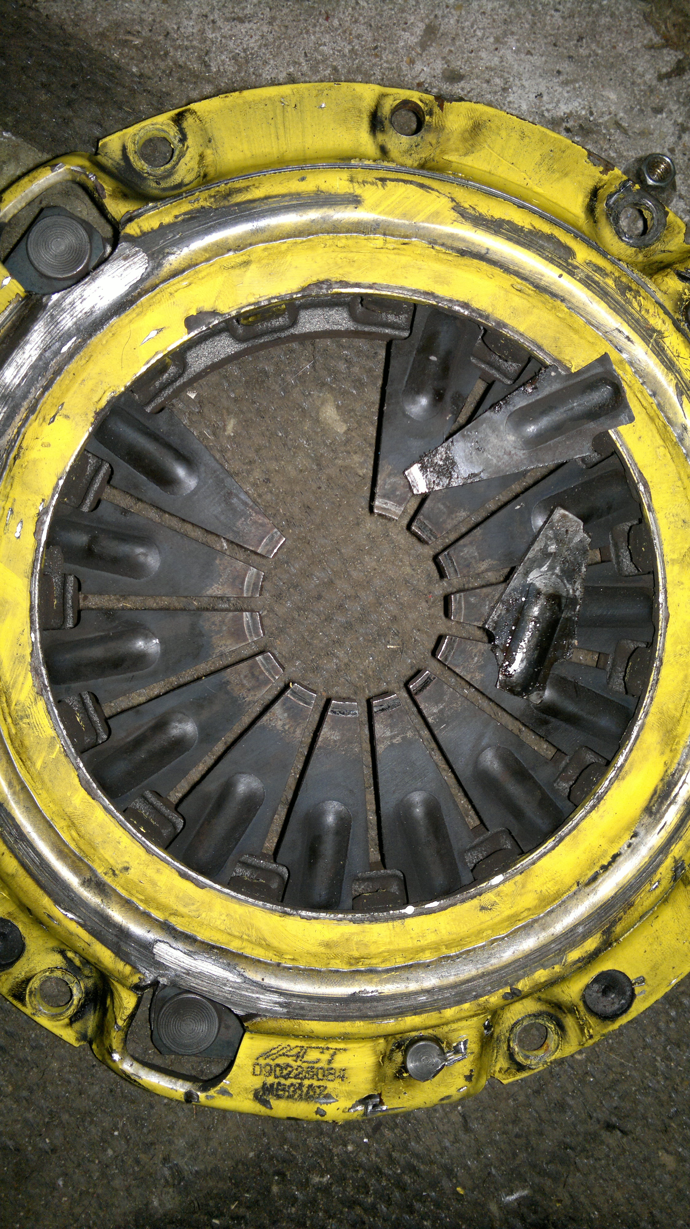

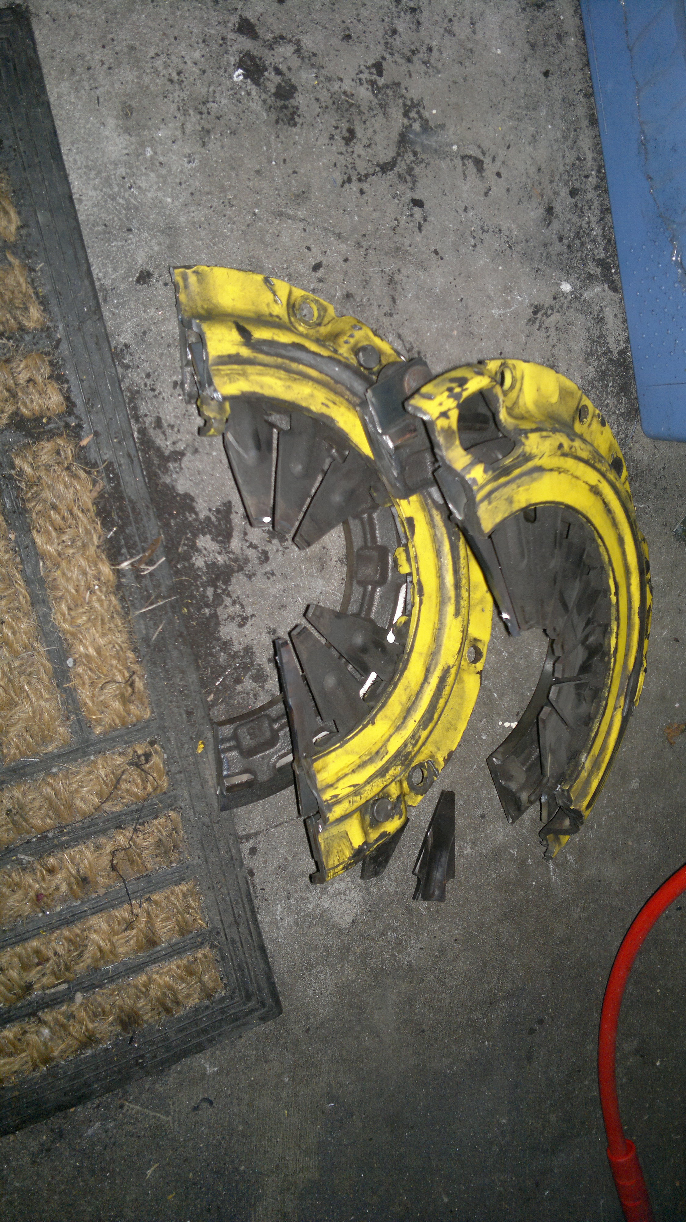

s'morgens iets voor 6uur, sta klaar om iemand op te halen, alles in de auto. start de auto trap koppeling in en voel een rare knik in het pedaal alsof er even iets brak...
Laat koppeling los en deze komt zeer sponzig terug.
Ga kijken onder de kap.... rem/koppelingsvloeistof..
Uhmm zou de pakking eruit liggen van de koppelingsdemper? (aangezien deze vervangen is voor een half jaar terug)
Dus draai het een beetje aan maar werd er niet beter op.
Elke keer dat ik het pedaal intrap, ging er behoorlijk wat vloeistof doorheen (lees op de grond in een opvangbak)
Intussen is het nogsteeds vrij donker maar moet toch weg, want wil percé naar Streetpower toe.
Iedereen ingelicht dat ik later alleen aanrijd en dat ze maar moeten gaan vertrekken.
Aangezien mijn energie niveau niet al te hoog was door het laat gaan slapen had ik besloten om even een uurtje mijn ogen dicht te doen zodat het ook mooi licht kon worden en daarna weer aan de gang kon gaan.
Zoeken zoeken zoeken, maar kan niks vinden. Uiteindelijk toch alles losgehaald en de koppelingsdemper los gehaald, wat zie ik tot mijn verbazing......
Juist de plaat waarop de vloeistof dempt is doormidden gebroken...
Poeh had dat niet verwacht...
Maja omdat ik dus percé wou gaan, huidig systeem aangepast, demper ertussenuit gelaten, ontlucht en getest.
Prima!! Auto schakelde meteen een stuk soepeler en ontkoppelt prima zo
Neem aan dat dit zo verder goed blijft gaan aangezien ik op mijn oude 2L bak ook geen demper had zitten.

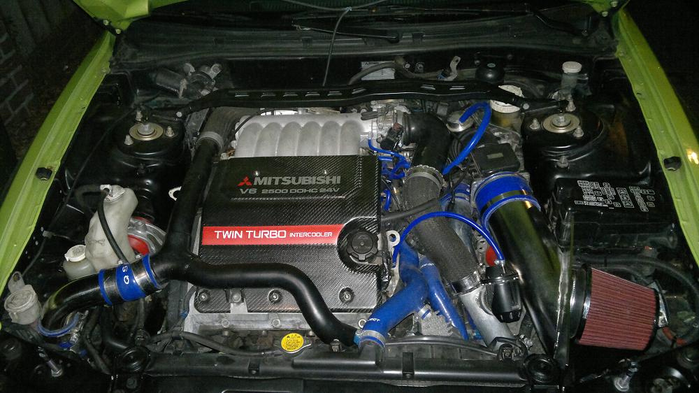

Verder nog even 2 foto'tjes van het motorruim zoals ie nu is met de nieuwe vacuumslangen en de luchtfitltersectie. (die precies de lucht van de happer krijgt)

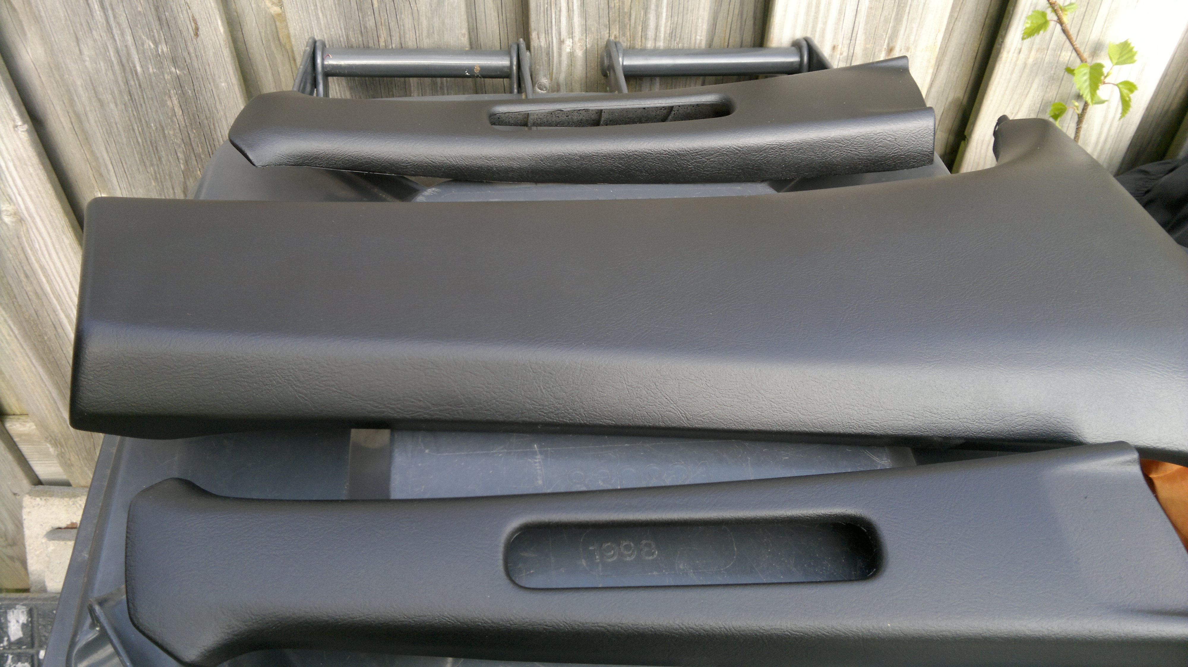

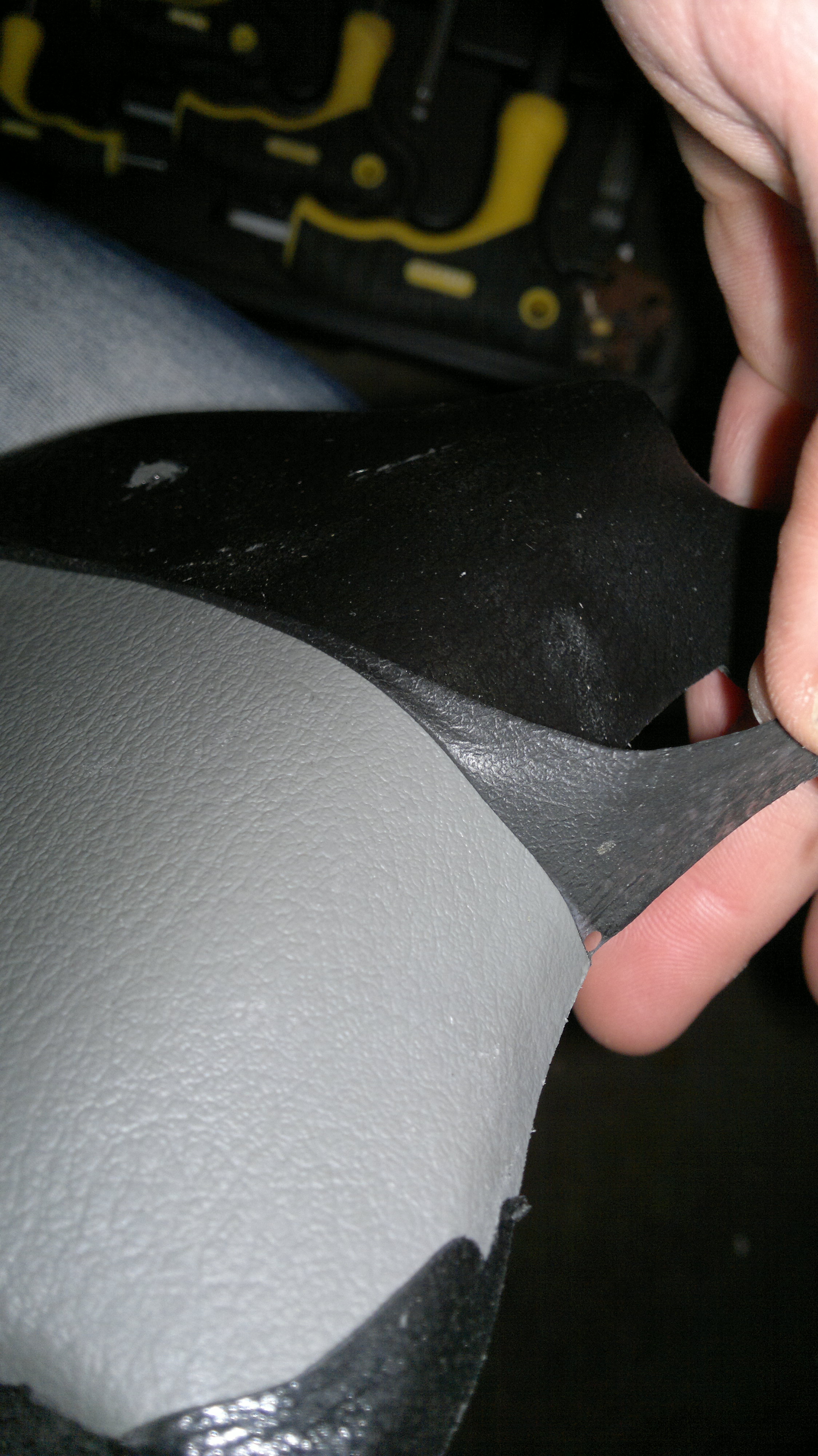

Nog wat pics van de plastidip
Google maar of youtube maar, kan je zien wat het is, ideaal opzich, zou 8-12maanden zeker moeten blijven zitten.
Is met name handig om velgen mee te spuiten.
Zo kan je alles er weer aftrekken, dit was op een proef stukje Later verschillende stijlen en dak gedaan, nu nog even kijken of ik voldoende heb om alle lichte delen nog te doen.
Wielspin heb ik toch dus merk niet echt veel verschil daarin.
In de hogere versnelling is het nou niet dat ie ineens een stuk sneller is, denk dat de turbo's heel eind op hun max draaien. want die 0,5bar zou wel flink verschil moeten maken ookal is t maar een piek.

Heb op carclean forum ook het eea gelezen over plastidip.
Binnenkort mijn dakdragers een keer daar mee behandelen en kijken hoe dat oogt!!

Jep, het spul is makkelijk te spuiten, heb geen enkele druiper gehad terwijl ik toch niet heel erg voorzichtig ben geweest.
Je kan ook stukjes eruit halen en opnieuw spuiten (op 1 klein stukje geprobeerd en werkte, denk dat als ik er iets meer moeite in had gestoken dat je dr ook nog eens niets van ziet)
De goedkoopste die ik had gevonden is bij Classic International B.V. (hebben internet shop)
Via e-bay zijn er ook meerdere kleuren verkrijgbaar, maar volgens mij komen die kleuren ook steeds meer ter beschikking in NL.

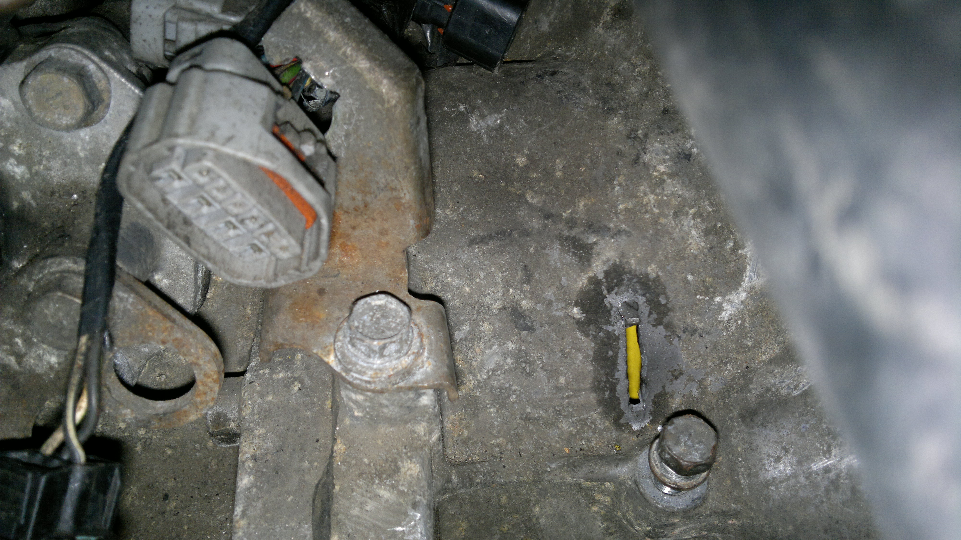

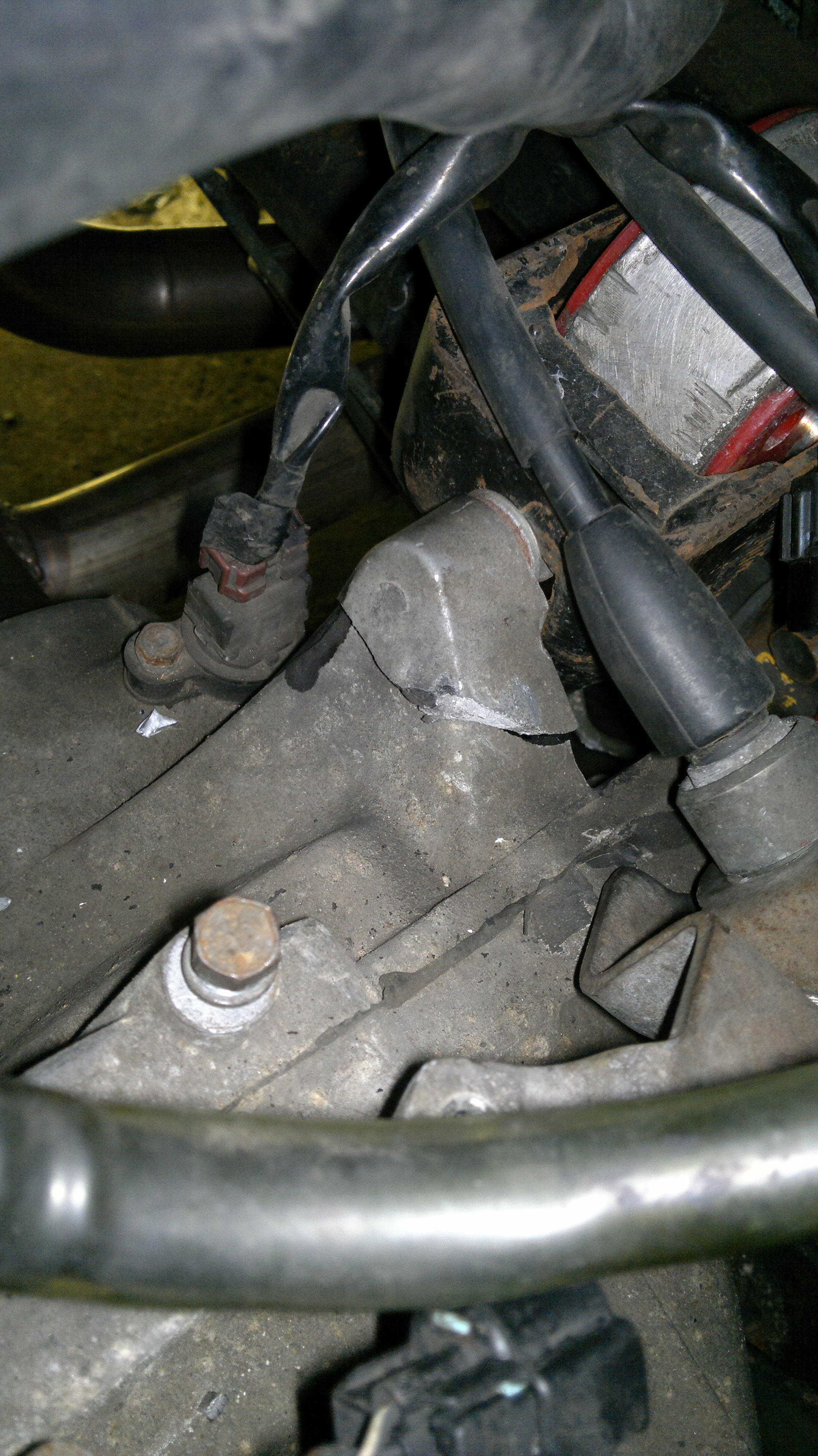

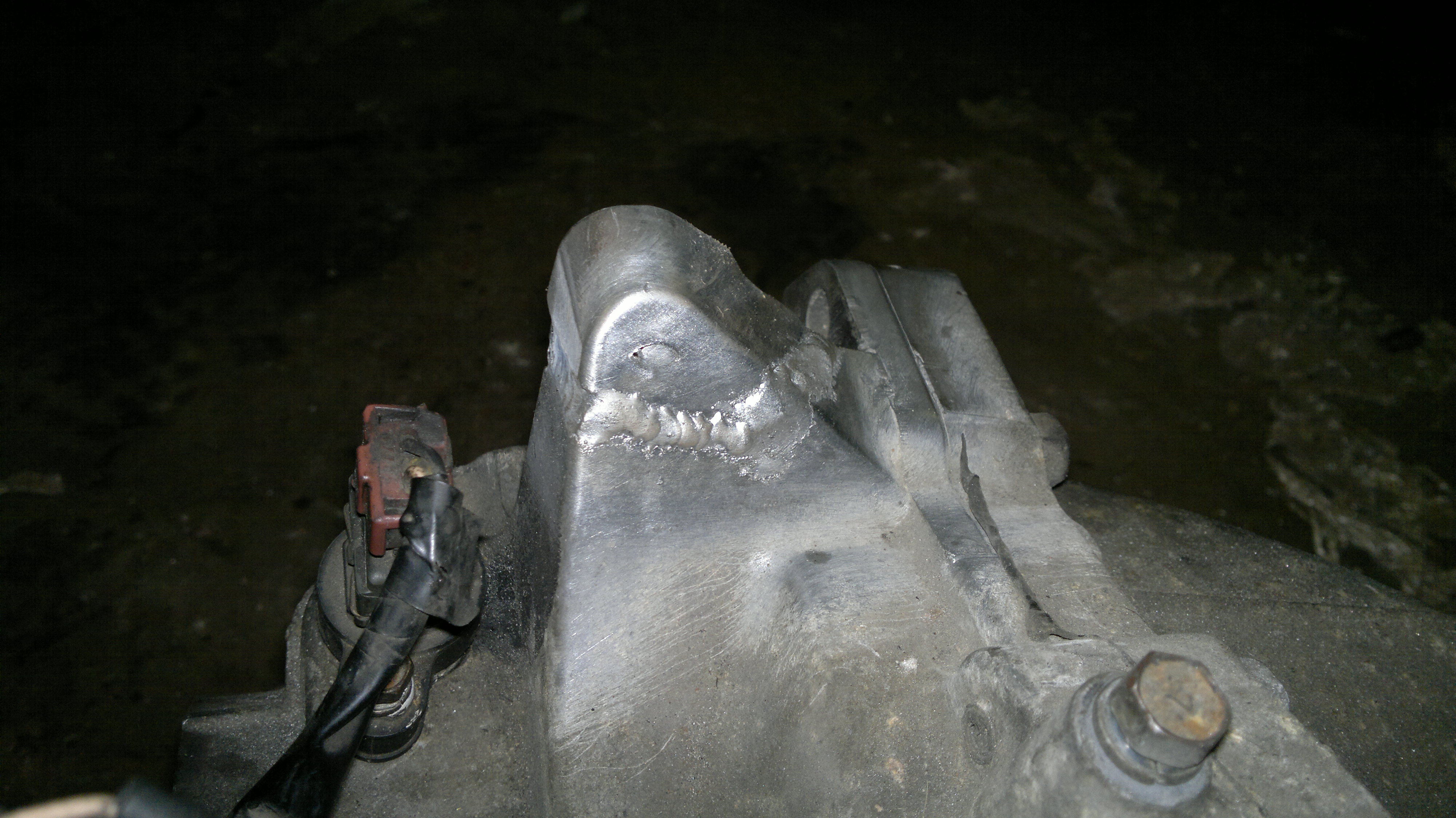

En dan rijd je maandag ochtend naar het werk.... Verrek koppeling gaat wel erg slecht (was laatste week al iets op aan te merken, maar dacht ontluchten)... maja ff goed ontluchten als ik thuis kom en zal wel goed zijn (dus aangereden naar het werk... onderweg deed de koppeling 't weer prima)
Klaar met werk, stap de auto in.. uhmmm krijg 'm niet in de 1.
Laten we 'm maar eens gaan ontluchten. Dus ik sleuteltje 10 erbij en ontlucht 'm (geen lucht dus)
Uhmmm....
Na veel gekloot toch in de versnelling gekregen...wel wat rateltjes... klonk niet goed.
erg rustig aangereden (auto moet immers toch naar huis)
En hoor meteen flink wat metaal rammelen iets valt er op de grond... motor heeft het even 2seconde moeilijk.. en hij rijd weer verder zonder bijgeluiden.... uhmmm ik ruik olie.. damn dat is niet goed.
Dus direct rustig in lage versnelling doorgehobbeld naar de sleutelschuur/garage van vrienden van me.
Op onderzoek uitgegaan, foto's zeggen meer dan woorden: Een 2e hands vliegwiel was achteraf niet zo verstandig, hier had ik ook niet veel langer mee rond moeten rijden, dus ook deze wordt meteen vervangen, thanks R&R. Contact gehad met ACT, foto's gestuurd. Gelukkig een goede service. Ik moest mijn drukgroep doorslijpen, foto van maken en ik krijg nu een nieuwe opgestuurd incl nieuw druklager. Heb 't met spoed laten versturen als het goed is komt ie volgende week binnen (Net optijd voor streetpower) Naja elk nadeel heeft ook zo zijn voordelen, ik kon direct de baksteun laten lassen die al kapot was. Dus nu in afwachting van de onderdelen en dan snel sleutelen om alles optijd af te hebben. Ik hou mn vingers gekruist
De schade die het bedrijf gemaakt heeft willen ze nogsteeds niet vergoeden.
Morgen ga ik een brief schrijven waarin ik binnen 2 weken schriftelijk reactie verwacht en anders juridische stappen onderneem. Dus dat komt wel goed. (de monteur die het heeft gedaan wil gewoon meewerken)
Intussen wel weer wat pech dingen gehad

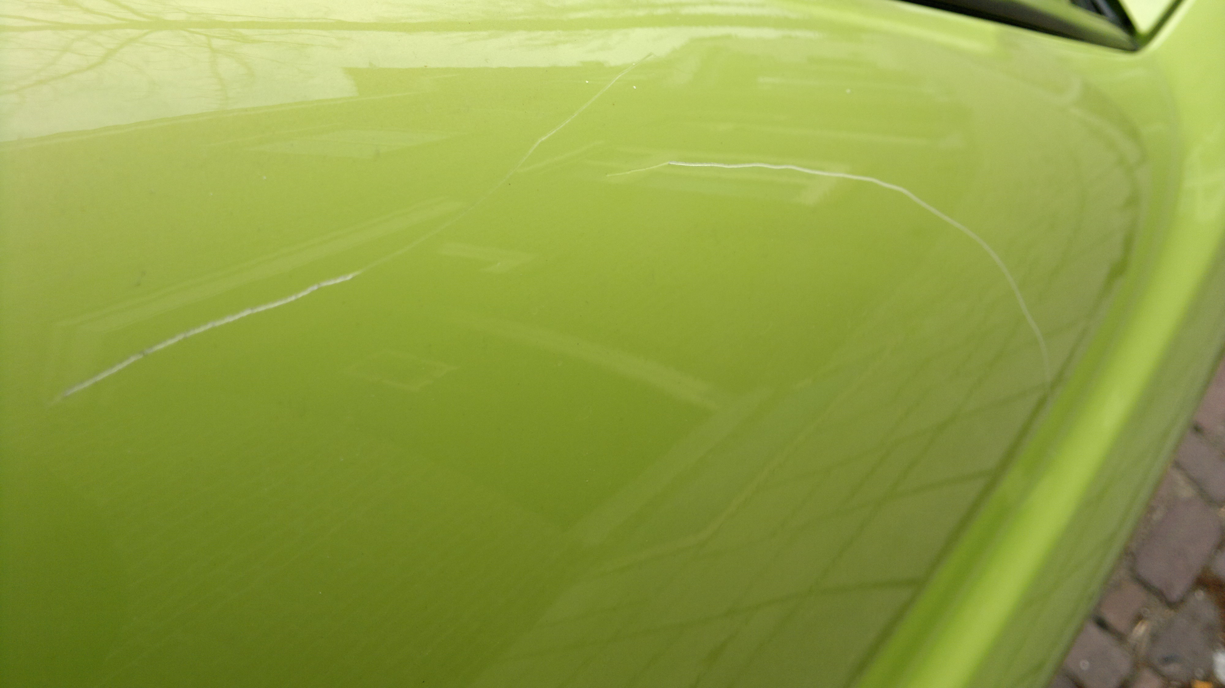

-afgelopen vrijdag avond op parkeerplaats . kom ik terug: auto bekrast! Lekker wat krassen getrokken over de auto. Ik zal ze niet uploaden omdat je sommige zo groot moet maken wil je ze zien.
er begint 1 sleutelkras vanaf halverwege de voordeur tot halverwege de achterdeur. (deze kras is waarschijnlijk nog wel uit te poetsen)
Maar er zitten nog 2 diepe krassen op de achterste raamstijl.... dus alleen van de laatste foto'tje: Dit gaat niet vergoed worden dus pfff.. naja laat ik er verder maar geen woorden over vuil maken, heb me al kwaad genoeg gemaakt.

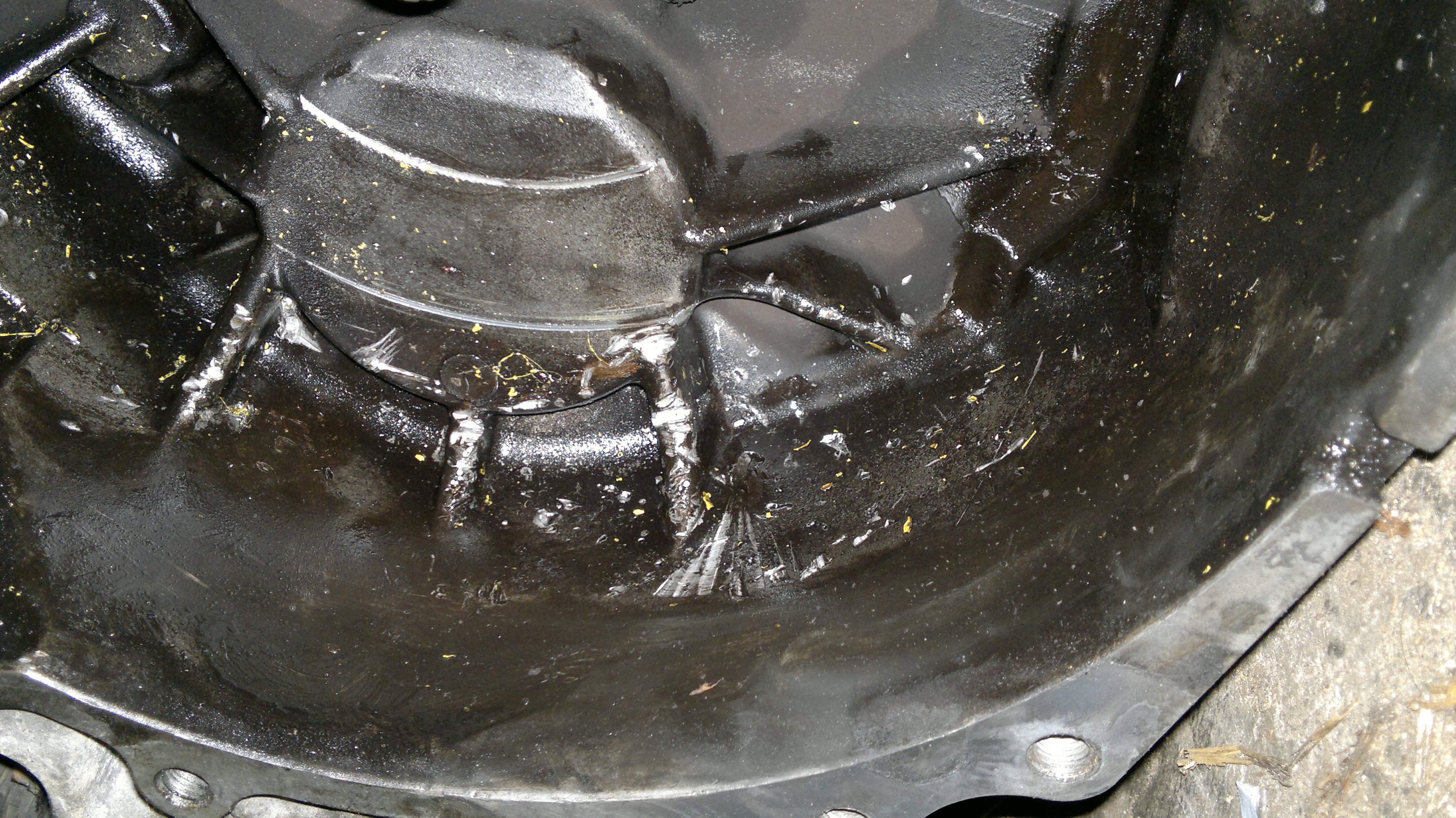

Uhmmm....

Maar nog even op dat plastic dip geval
is je hemel een beetje mooi gelukt ? Zit er als ik het zo zie ook over te denken om dat te doen
Gr. remco

Ik heb denk ik iets meer als 1 bus gebruikt om de hele hemel mee te doen. (niet zeker omdat ik al een aangebroken bus had)
Het zit er zo prima op, heb sommige plekjes nog bijgespoten terwijl 't in de auto zat die ik heb beschadigd met in de auto krijgen.
Enige wat wel klote te doen was, waren de zonnekleppen. het zit er wel op, maar dat is wel een onderdeel waarbij ik zoiets heb van... uhmmm als dat een aantal keer gebruikt gaat worden zou ''t best wel eens kapot kunnen gaan. (omdat het plastic wat om de klep heen zit er niet strak op zit en vrij soepel is)
Ik weet alleen niet zo goed hoe lang het blijft zitten. Daar is niet heel erg veel over te vinden. Heb maar op 1 site iets gevonden en dat is niet de officiele site van plastidip. daar staat iets op van 8-12maanden dat ligt aan de omstandigheden waar 't zich in bevind.

Intussen gedaan:
-Interieur eruit gestript
-Netjes mat-zwart gemaakt
-veerpootbrug achter, pootjes rood gespoten
De shortshifter, monteren was vrij makkelijk, moest alleen even kijken met de schakelknop, maar is goedgekomen. Schakelt overigens erg fijn!
Addco antiswaybar, montage heeft 2 dagen geduurd. Aangezien deze gemaakt is voor de US galant was deze ongeveer 2cm smaller. Hem 'm uiteindelijk met een pers op 2 knikpunten iets naar buitengebogen om 'm vervolgens dezelfde maat te geven. moest even kort met de dremel langs de 2 beugeltjes op zodat de bouten er goed doorheen paste. En enige is dat ie tegen de bak van het reservewiel komt. Maar ik zag dat ze hier in de US ook last van hebben, Ik merk overigens niets hiervan in de auto (geen extra geluid of trilling)
Vervolgens nog wat gewichtsbesparing en toch geprobeerd alles dr netjes uit te laten zien:
Achterin alles verwijderd tot aan de deurpanelen en alles mat zwart gespoten (moet alleen nog stukje kofferruim), Alleen de veerpootbrug originele kleur gelaten en de voetjes knal rood.
