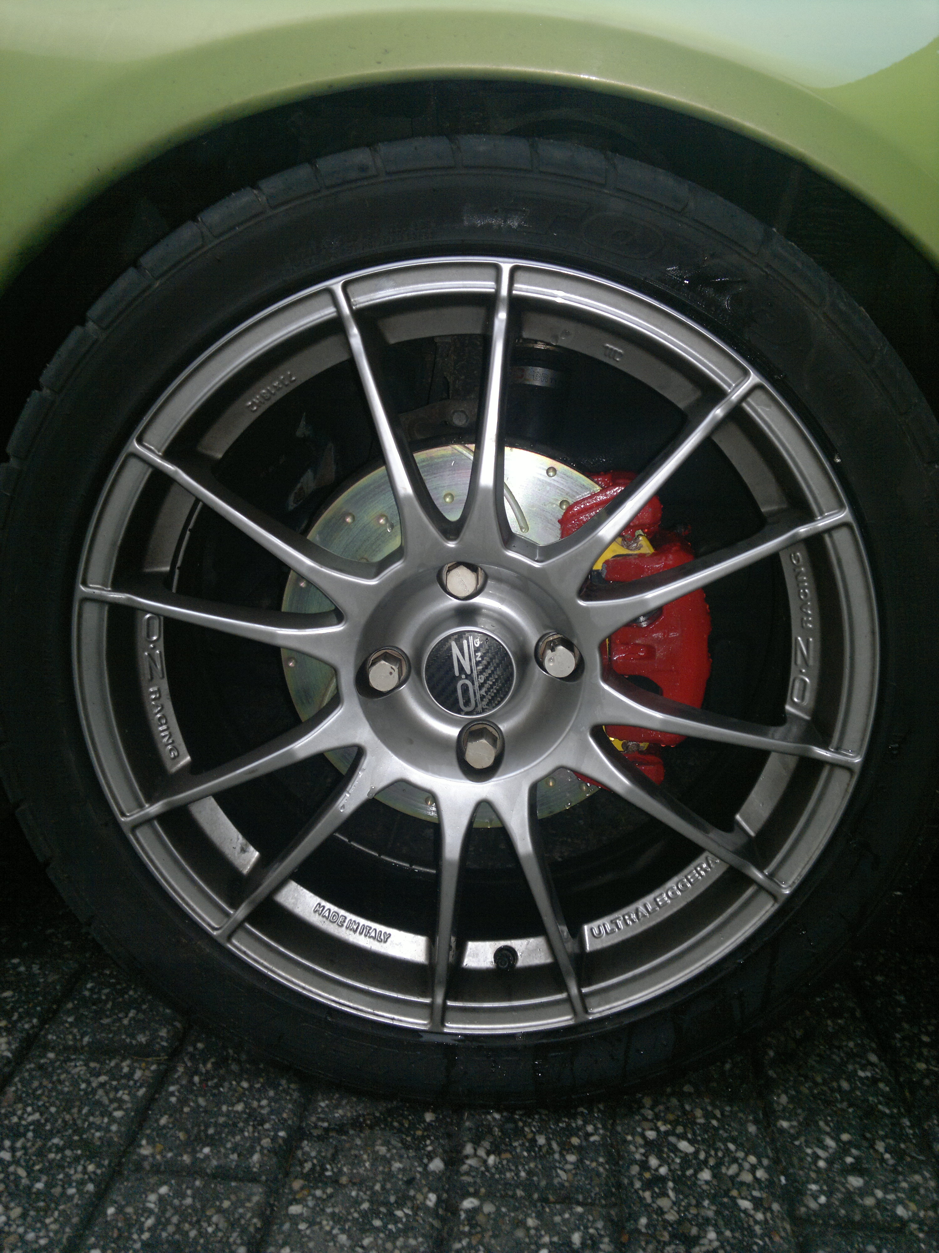

Durf ik niet precies te zeggen Thom, maar ik vermoed dat ie nog wel een "aantal centimeter" zou kunnen.
Bij mij is nu dus de velg/band de beperkende factor, als ik nu rijd kan de auto een klein beetje veren zonder dat ie de wielkast raakt (Omdat mijn banden op de wielkas uitkomen en niet erbinnen)
Mijne lijkt opzich niet heel erg laag zo, maar dat beeld is een beetje vertekend door deze bumper, deze is vlak bij de band en sideskirt behoorlijk laag. Kom bij bijna geen enkele brug er normaal op zonder dat er balken of iets dergelijks gebruikt word. En deze huidige stand is kiele-kiele met de remtestbank (Vorige keer met erin rijden kuste ie even de grond)
Ik heb 'm nooit compleet omlaag gedraaid daar dit bij mij nooit zou kunnen met de voorbumper of uitlaat achter.
Wellicht waar je wel wat mee kan: Je hebt een gat zitten in het onderste gedeelte van de schokbreker. aan de achterzijde zit ik halverwege dat gat. En ik geloof dat ik aan de voorkant er nu net onder zit. (Kan 't ff niet checkken omdat de galant nu bij de spuiter staat )

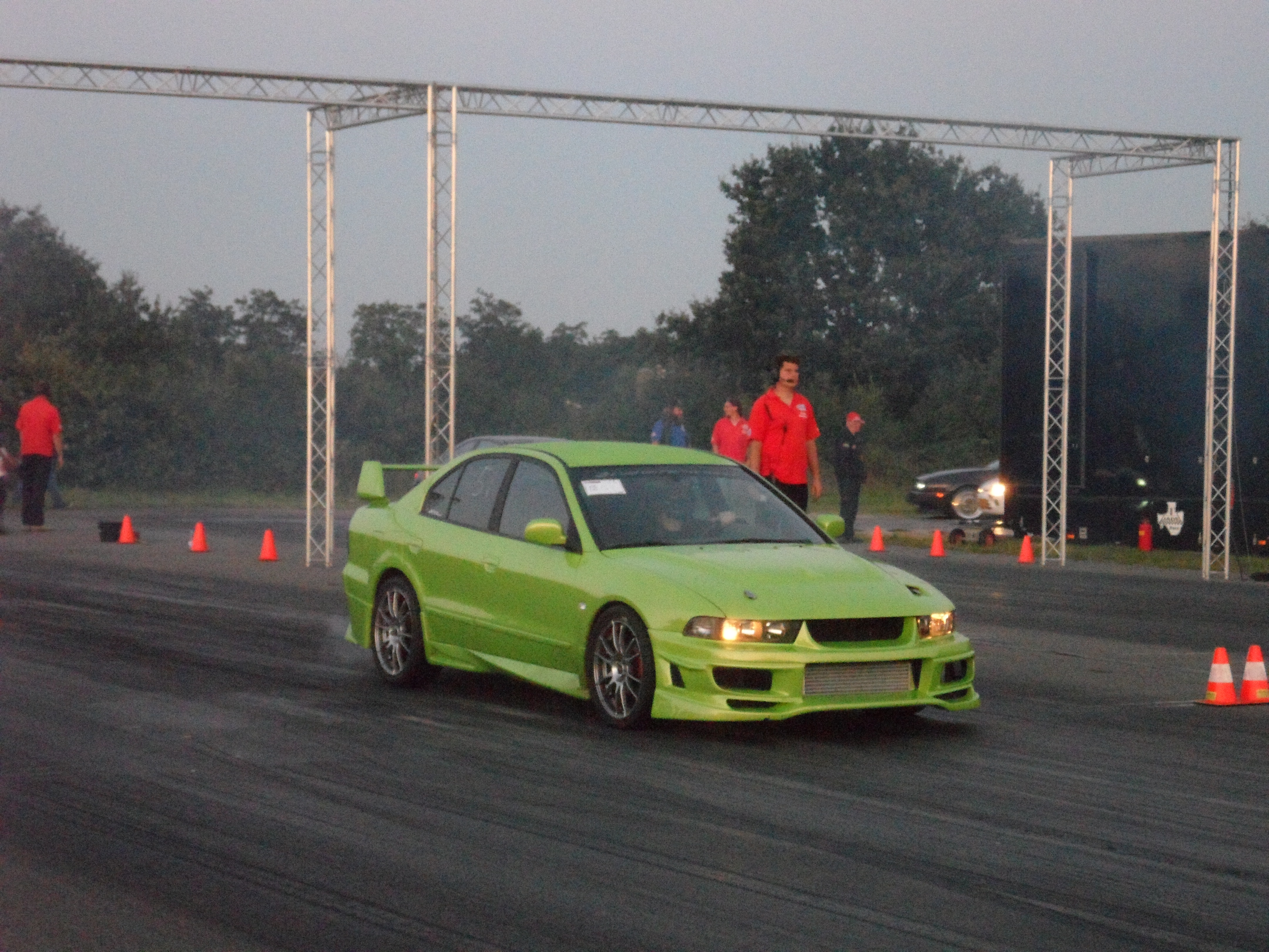

wilde je even laten weten dat ik je gespot heb in drachten!
vond het vet om te zien
heb ook een filmpje gemaakt maar krijg die niet in een bericht dus als je die wilt hebben moet je ff reageren

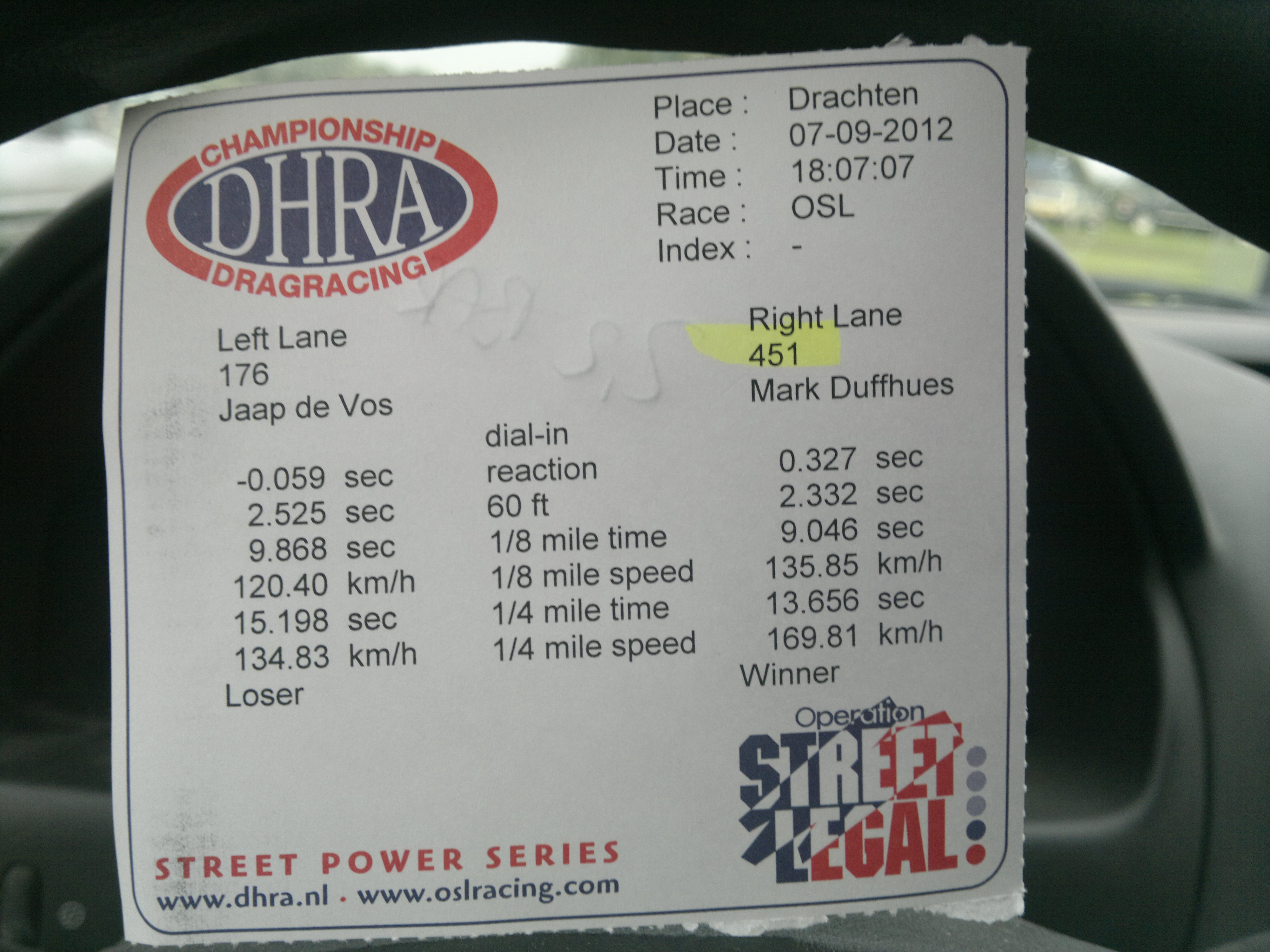

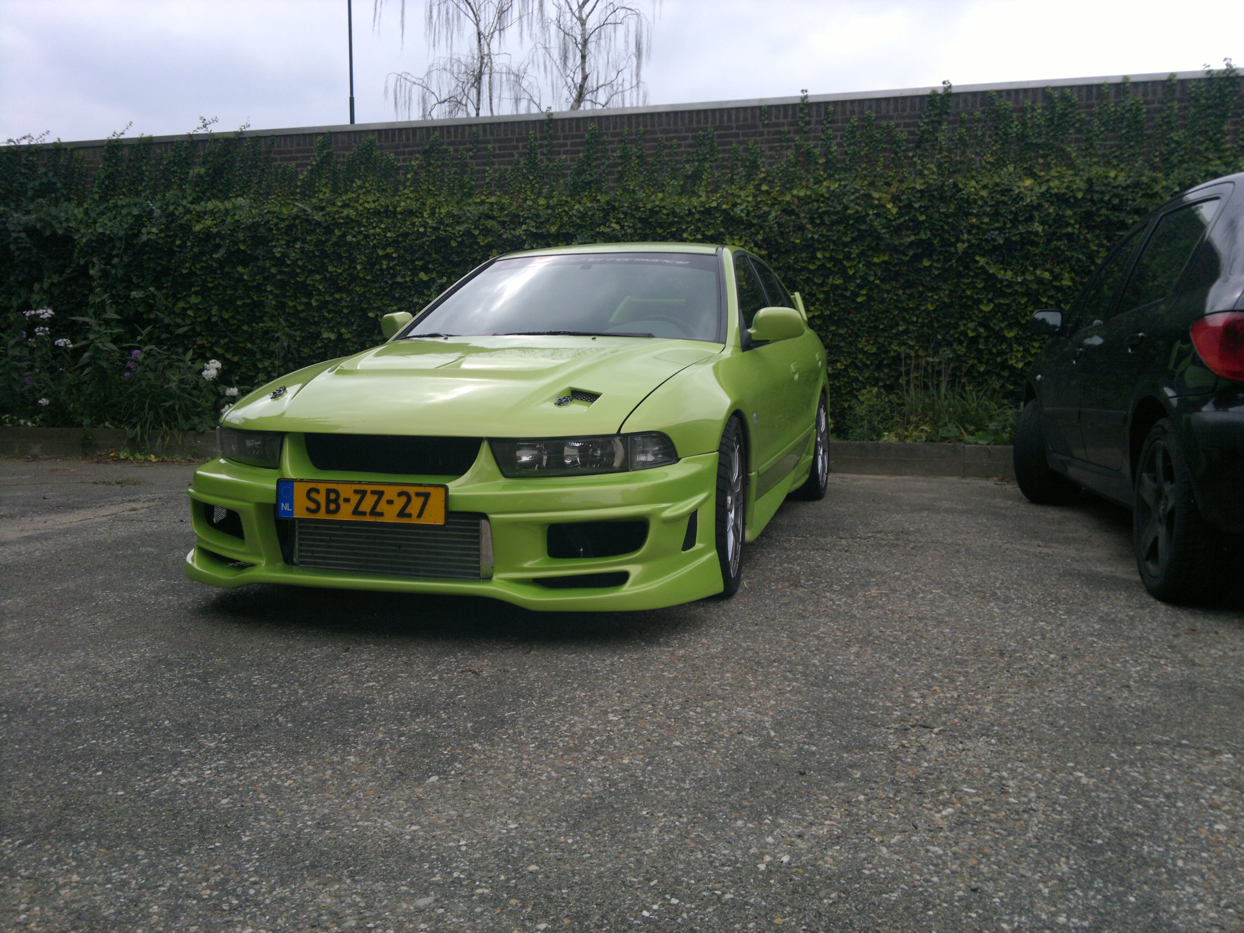

Update's:
De voorbumper is aangepast en opnieuw gespoten,helaas niet de mooiste foto maar goed, geeft wel goed weer wat de aanpassing is.
Het gat voor de bumper is nu 4,5cm vergroot waardoor de intercooler volledig in de rijwind hangt en je net niet op de grond kijkt Vrijdag ook weer naar Drachten geweest. Ging echt super! Vorige keer viel het beetje tegen en kwam ik niet onder de 14.XXX sec kwam (wss door turbosys. lek)
De 1e run was nu ook weer een 14.2XXsec Maargoed niet al te slecht aangezien ik nog op 2,8bar bandendruk reed.
Daarna nog een run geprobeerd met silencers in de uitlaat omdat dit gevoelsmatig sneller ging. Maar dit bleef heel duidelijk bij gevoelsmatig, resultaat: 14.3XXsec
Bandendruk laten zakken naar 2.6 en ik zat direct op een 14.0XX nog iets laten zakken en 13.85X sec.
Toen bandenspanningsmeter erbij gepakt en precies op 2.2bar gezet. Vorige keer werd bij 1.8 de tijd iets langzamer dus wou niet te snel naar beneden gaan.
Tijd? 13.656 @ 169.81kmpu Dus dat is een enorme verbetering. Het lang staande record van 13.852 is eindelijk verbeterd

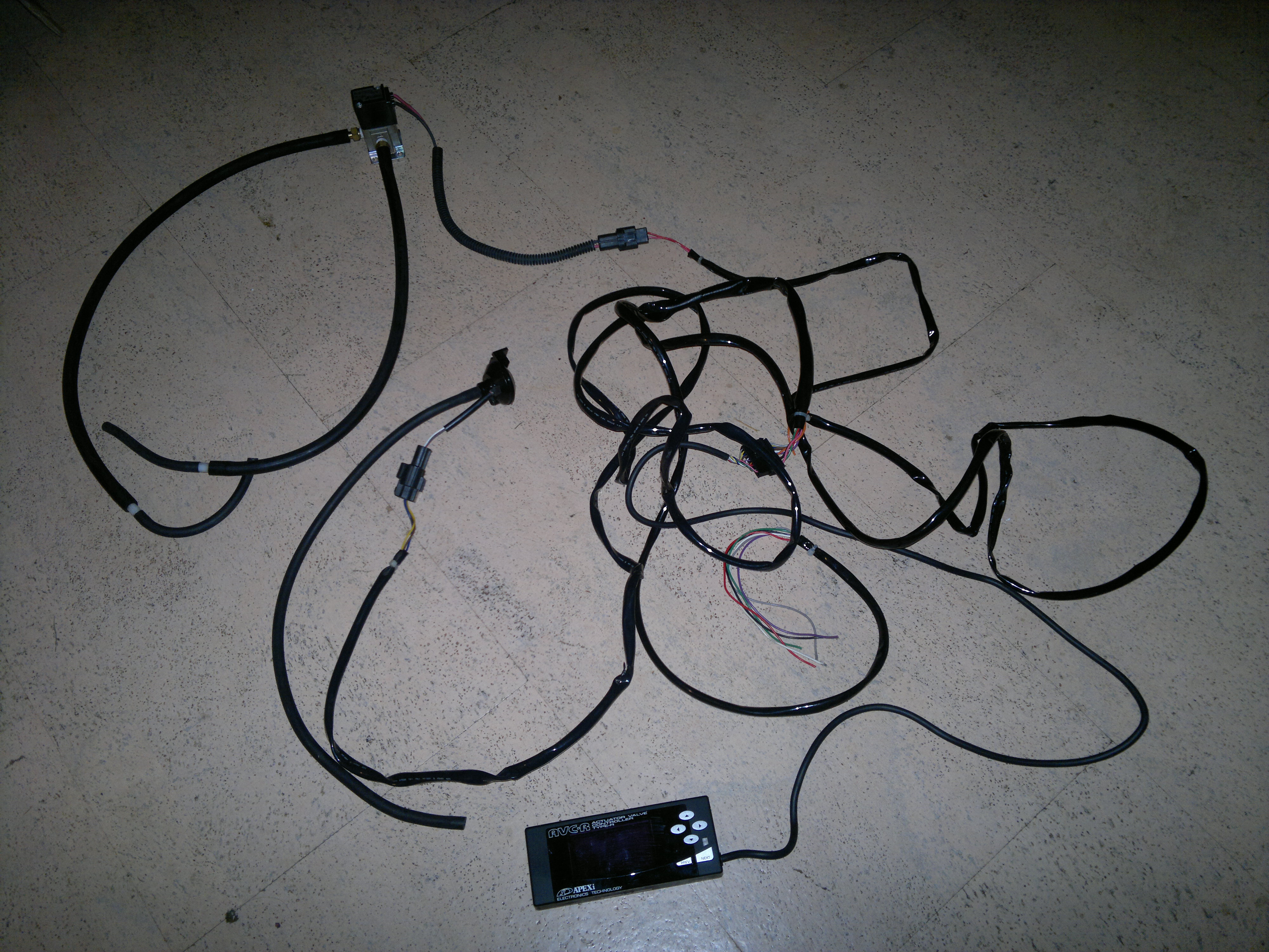

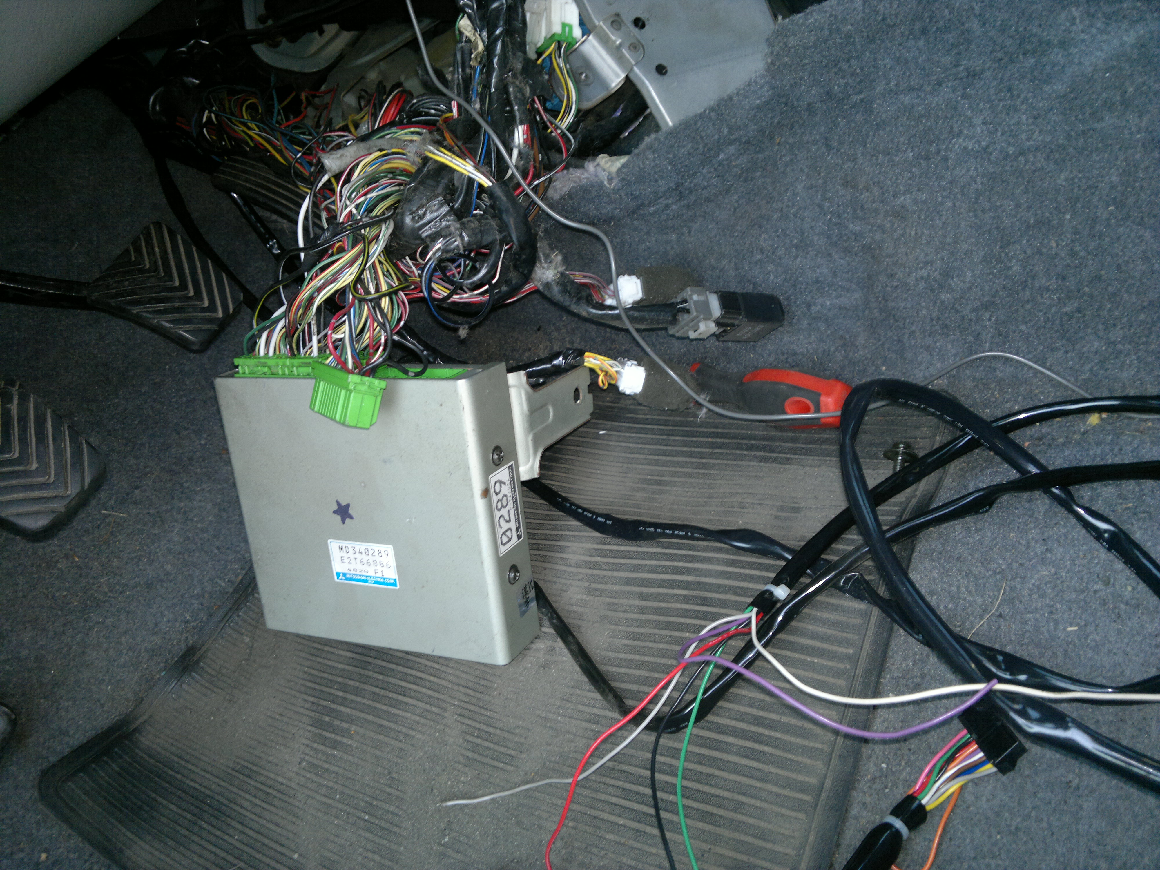

Toen had ik flink wat vakantieuren verkocht en kon ik nog een heel leuk nieuw speeltje aanschaffen: Apexi AVC-R
Een Electronische Boost Controller die aan de top staat van alle EBC's.
Je boost instellen, op rpm in laten komen, per versnelling afstellen... Het kan allemaal.
Mooi manual van internet geplukt en op mn gemakkie gemonteerd.
De draden voor gaskleppositie, rpm, snelheid, boost aangesloten
Uiteindelijk gaat ie straks komen op de plek waar de klok heeft gezeten, moet nog even een mooi beugeltje maken om onder 't klepje te maken zodat ie mooi goed vast staat.

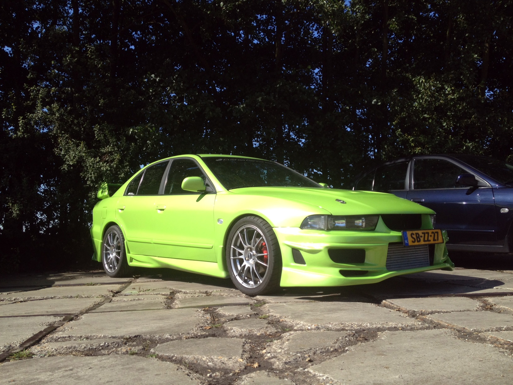

Nog een extra plaatje van je groene monster. Oh ja... die auto schreeuwt om JDM koplampen Mark!!!
Wel gaaf hoe je 'm in eigenlijk rap tempo steeds verder weet te upgraden!

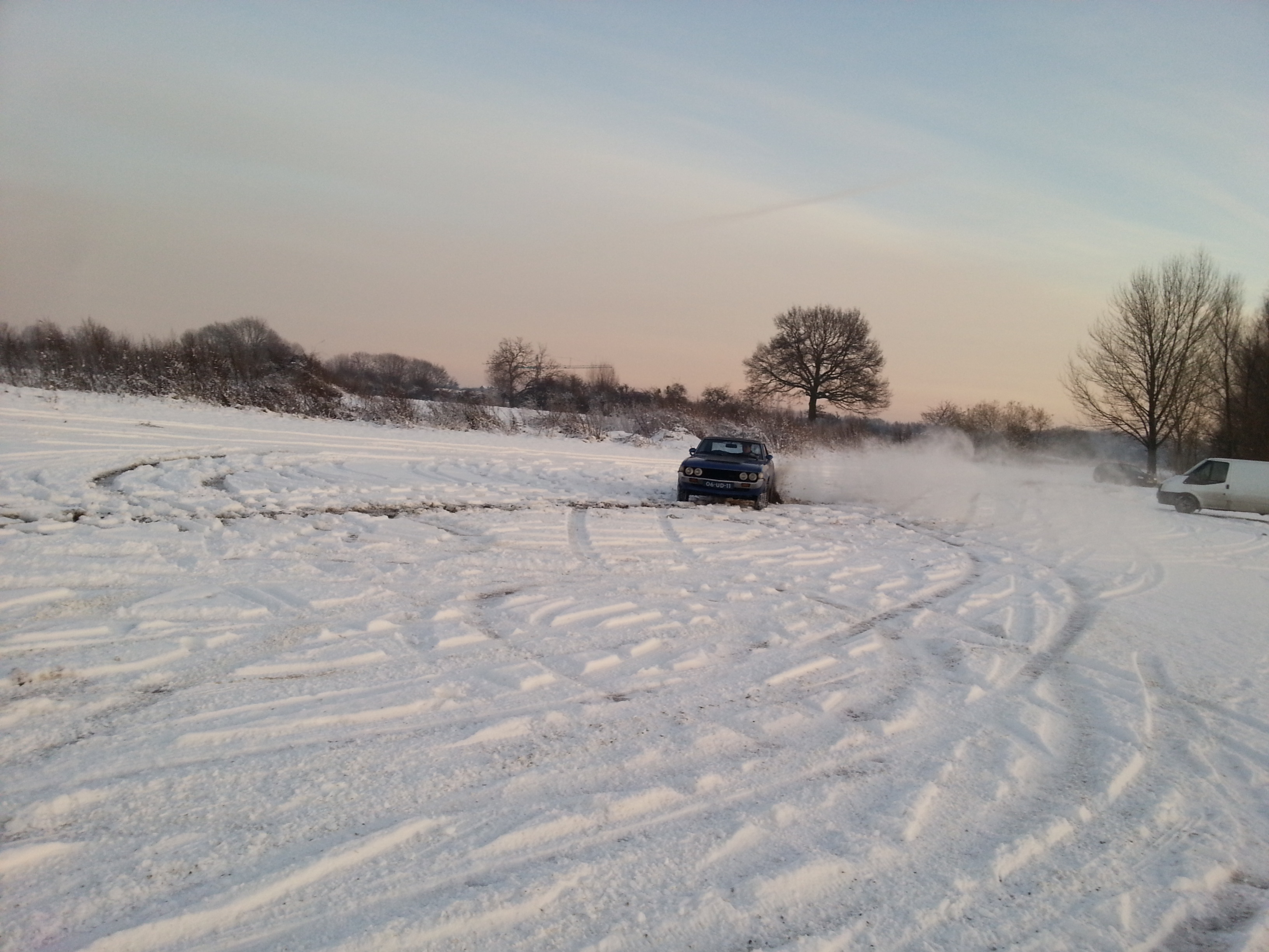

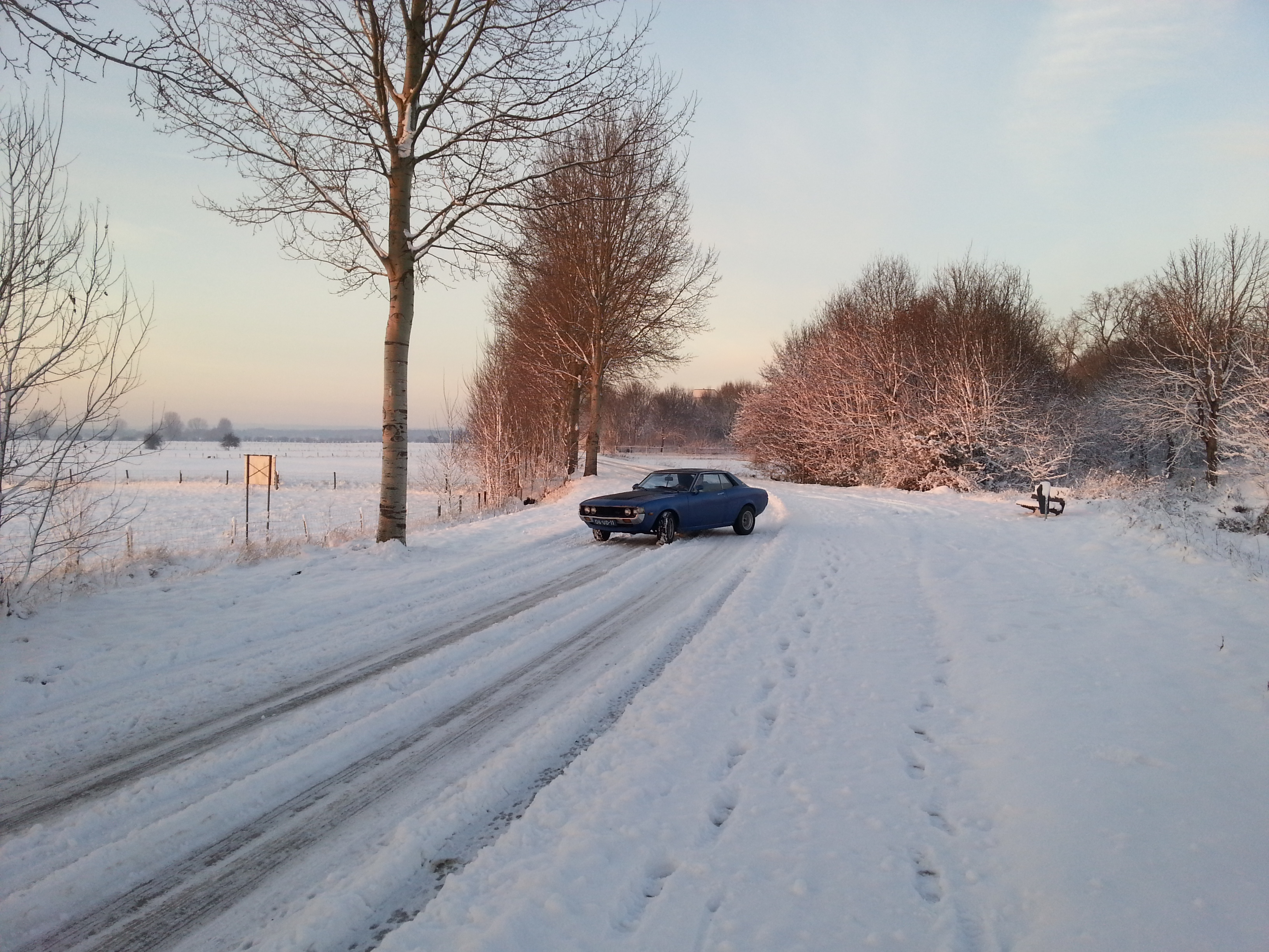

Voor nu drop ik even paar foto'tjes van mn winterauto die ik jullie niet kan onthouden
Ik heb in ieder geval genoten van het weer!!
Het is weer eventjes stil geweest maar er zit weer een upgrade aan te komen

Ben benieuwd naar die update! Mooie classic celica trouwens! Er staat er sinds een maandje ofzo ook zo eentje in Reeuwijk bij een turkse garage. Een zwart met 'wat werk'. Maar mooi is ie zeker!
Re: MarkDuffy VR2> Binnenkort weer update
Had de plaatjes al voorbij zien komen op FB, maar gave bak is 't hoor!!! Ennuuhhh, ff een tipje van de sluier over je update?????
Bestaat het nog in NL? Zomaar minstens 500 vierkante meter zonder stoepranden, boompjes, drempels, paaltjes of ander ongein? Want stel je voor je zou daar eens een beetje dwars kunnen gaan...
Ik blijf ze fantastisch vinden, die Celica's met hun achterwielaandrijving Gaaf! Hou 'm wel heel please?
Kom op, tipje van de sluier, je kunt 't... yes, you can...

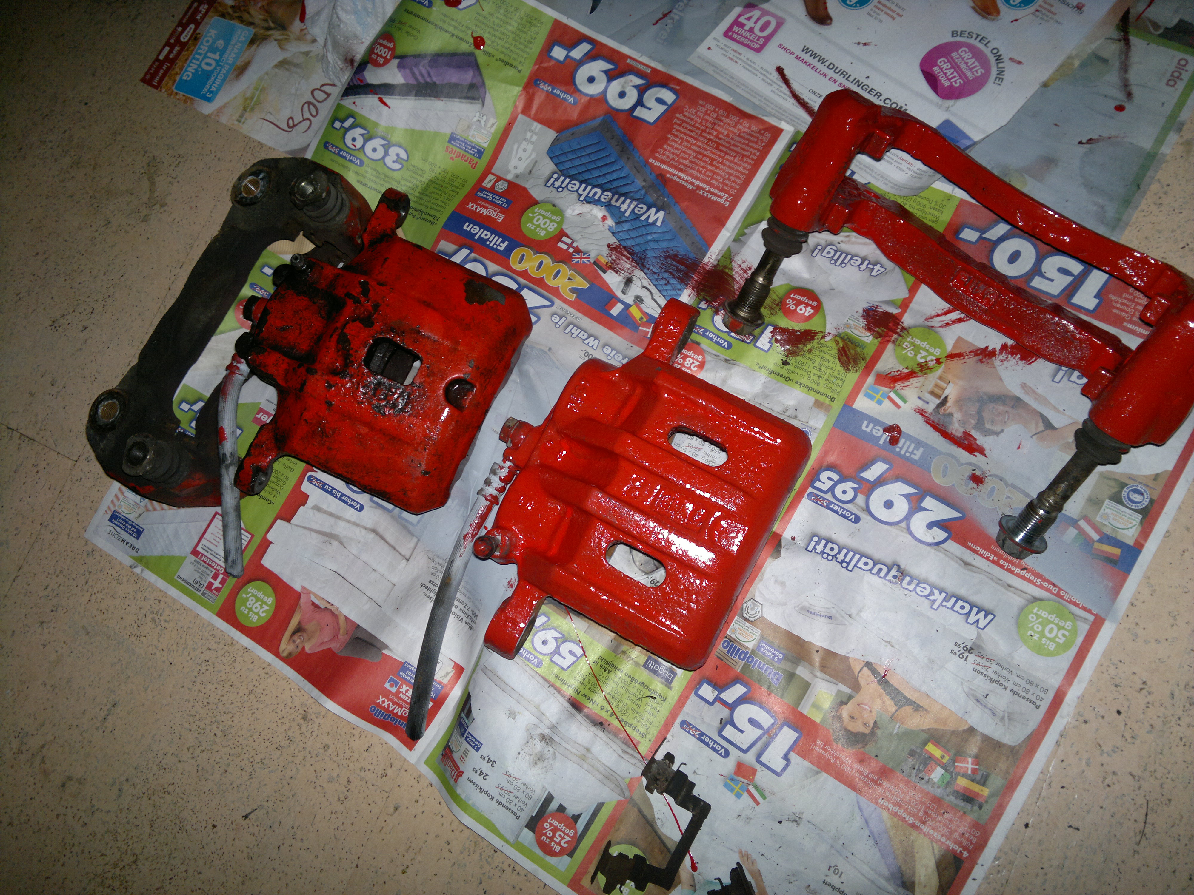

Gister 1 item goed schoongemaakt en uit elkaar gedraaid, schoongeborsteld en geverft (Ja je leest het goed)
Vandaag nog een keer verven en weer in elkaar zetten.
Morgen in de planning om het te gaan monteren samen met 2 andere items (alle 3 de items horen bij elkaar en bestaan samen totaal uit 8losse delen)

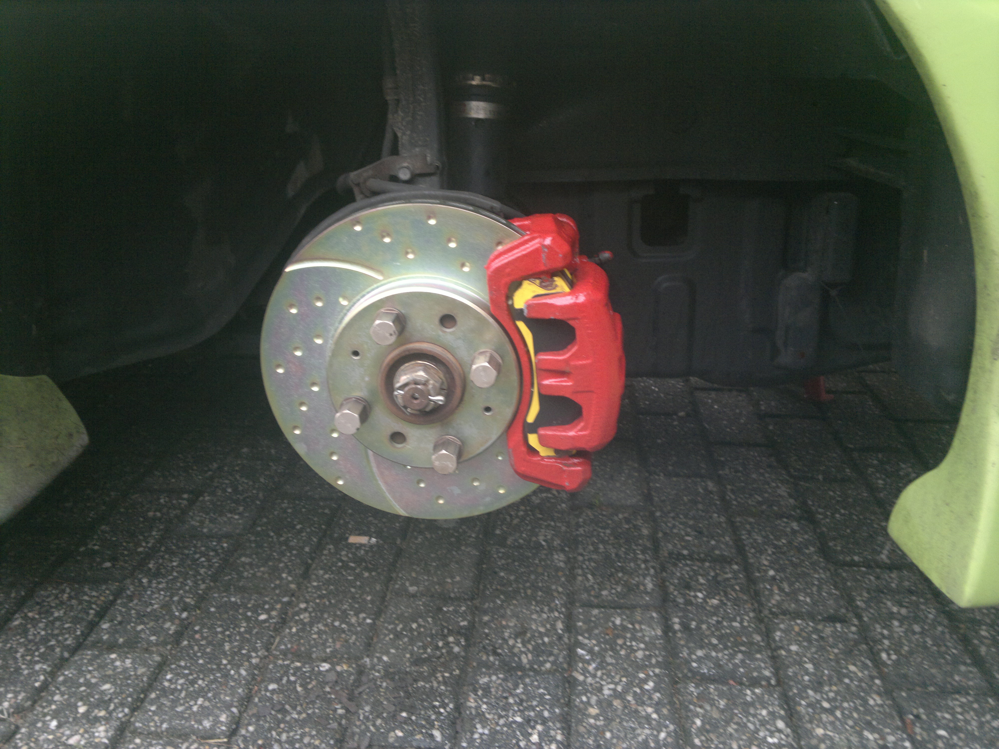

Een maatje van me was bezig voor evo 1-2-3 remmen. Hij zij dat die hetzelfde zijn als die van de galant V6 dubbelpots, beide passen op de volvo met dezelfde specs.
Dat heb ik dus mee opgepikt als upgrade voor mezelf. (Wou eigenlijk voor bigbrake gaan maar financieel niet te rechtvaarden op dit moment)

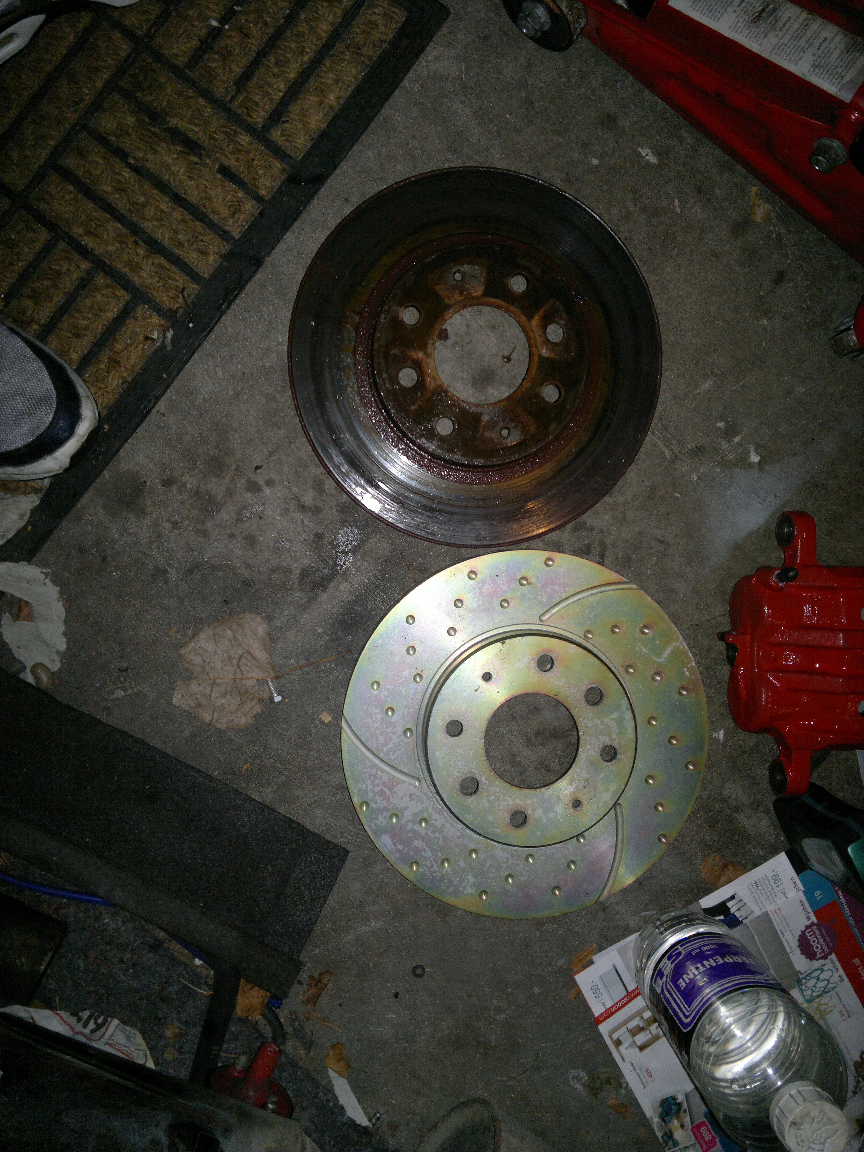

Uit Duitsland dubbelpots V6 remmen gekocht
Engeland EBC gegroefd en dotted schijven
"" EBC Yellow remblokken. (deze omdat ze erg goed remmen koud of warm maakt niet uit en voor >200pk en >1250kg auto's bestemd zijn)
Ik zag het topic over de Galant remmen, heb er nooit klachten over gehad tot voor paar maanden terug de noodrem moest gebruiken en ik daarna een spons had ipv ie weer opnieuw remde!
Nu met de EBC set eronder is het echt een stuk aangenamer, hij remt net iets beter als dat ie deed (nog niet hard hoeven remmen maar merk wel dat ie iets krachtiger remt en hoef nu niet meer bang te zijn voor sponzige rem)
Hier nog wat foto's, helaas lijken de schijven echt klein, maar dit komt eigenlijk meer door de 18" velgen hahaha
En de schijven zijn op de foto nog met de wat aparte kleur, maar deze kleur rem je er gewoon vanaf, deze is nu mooi de normale kleur
