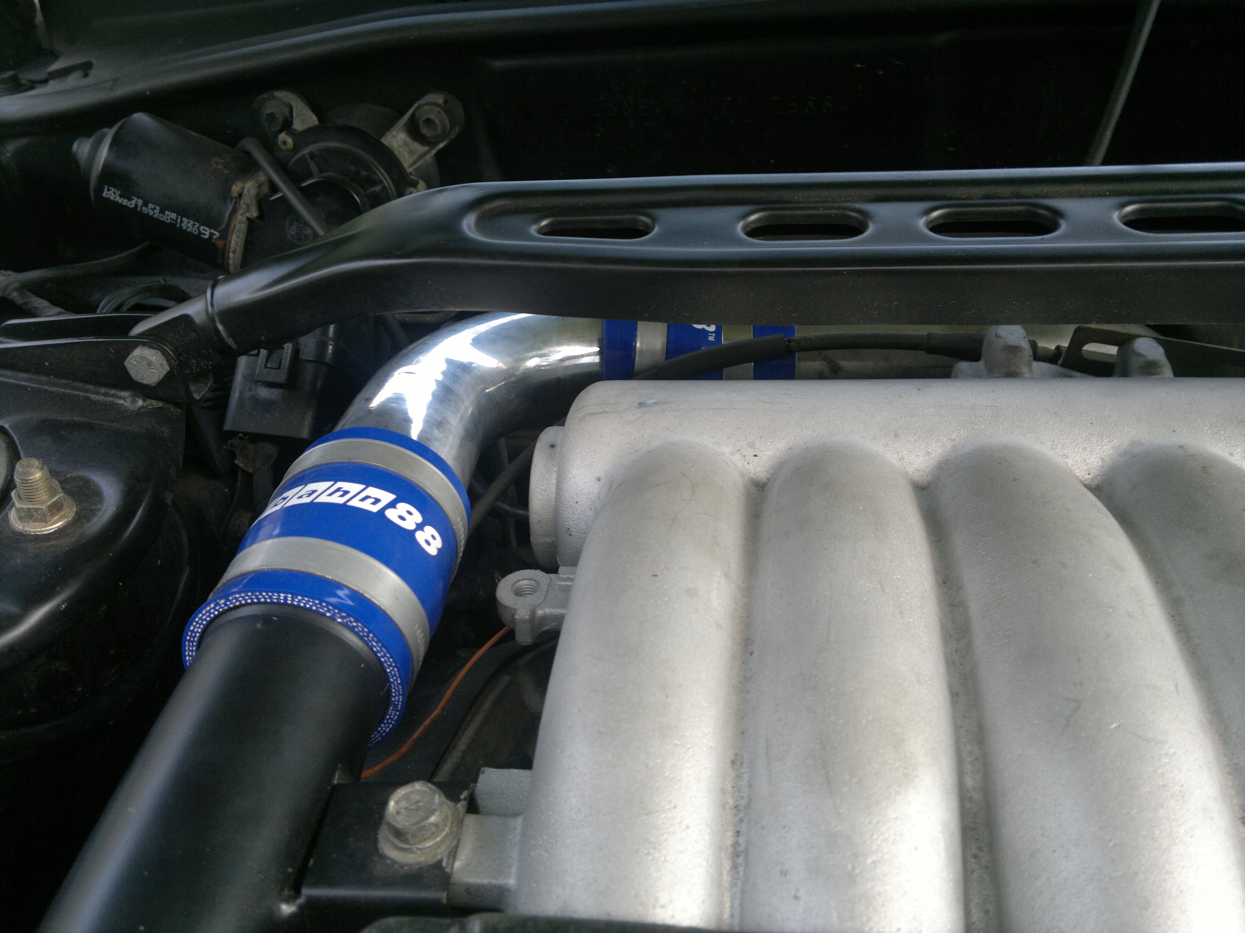

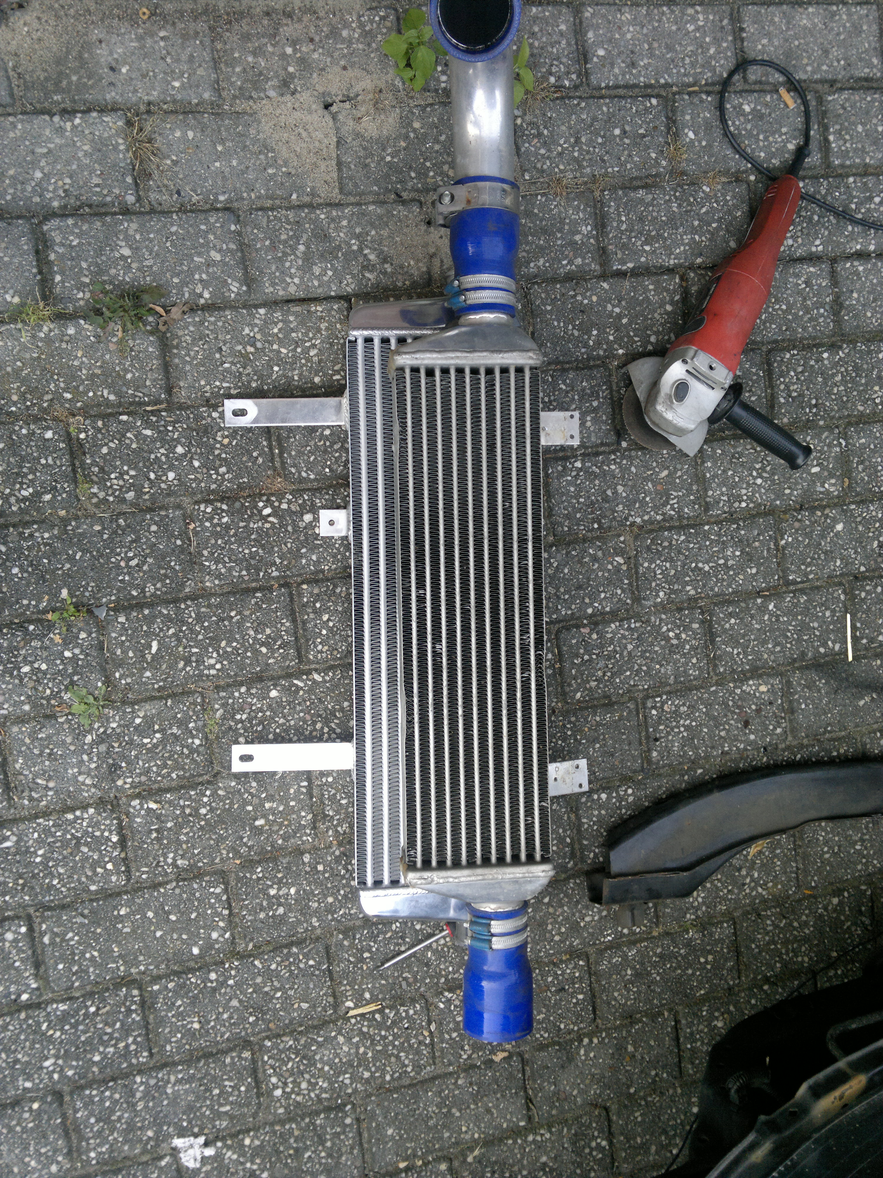

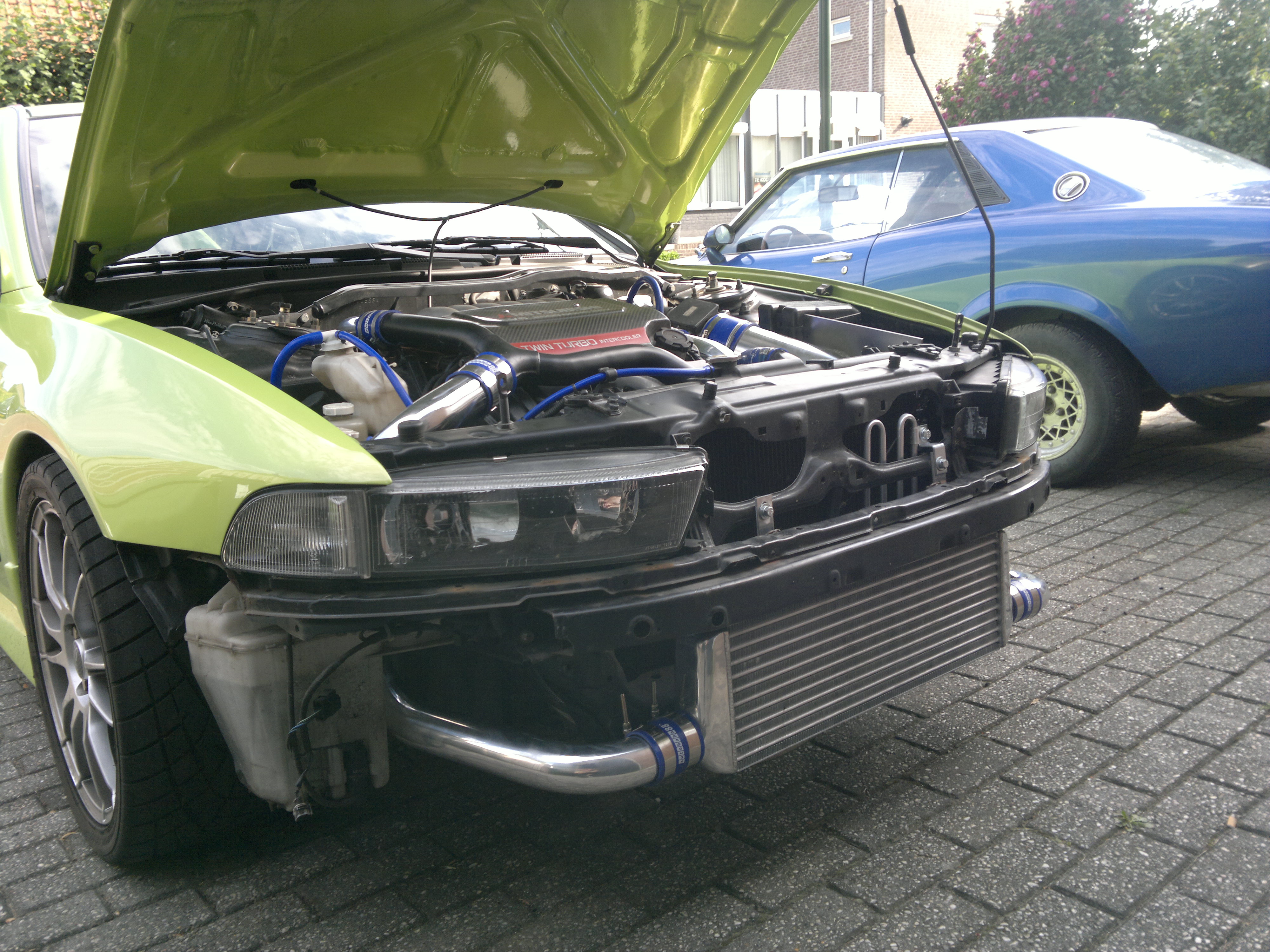

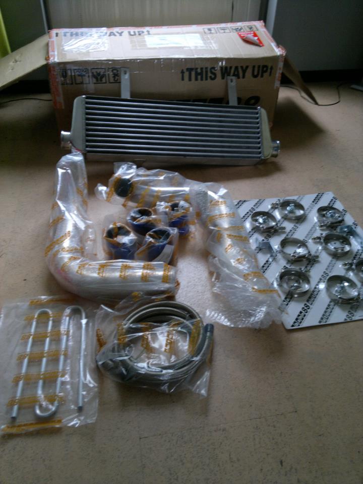

Vandaag weer nieuw speeltje binnen en zojuist bij m'n grootmoeder opgehaald :
Nieuwe intercooler
Ga van 500x145x95mm naar 600x195x70mm
Merk Autobahn88, is een intercooler die identiek is aan de Greddy. En ook de specs zijn te vergelijken met Greddy/HKS/BLITZ/APS.
Set is voor de vr4 gemaakt. Beide buizen moeten zo passen. (Helaas ga ik 1tje niet plaatsen omdat hier een aansluiting voor de originele Blowoff op zit)

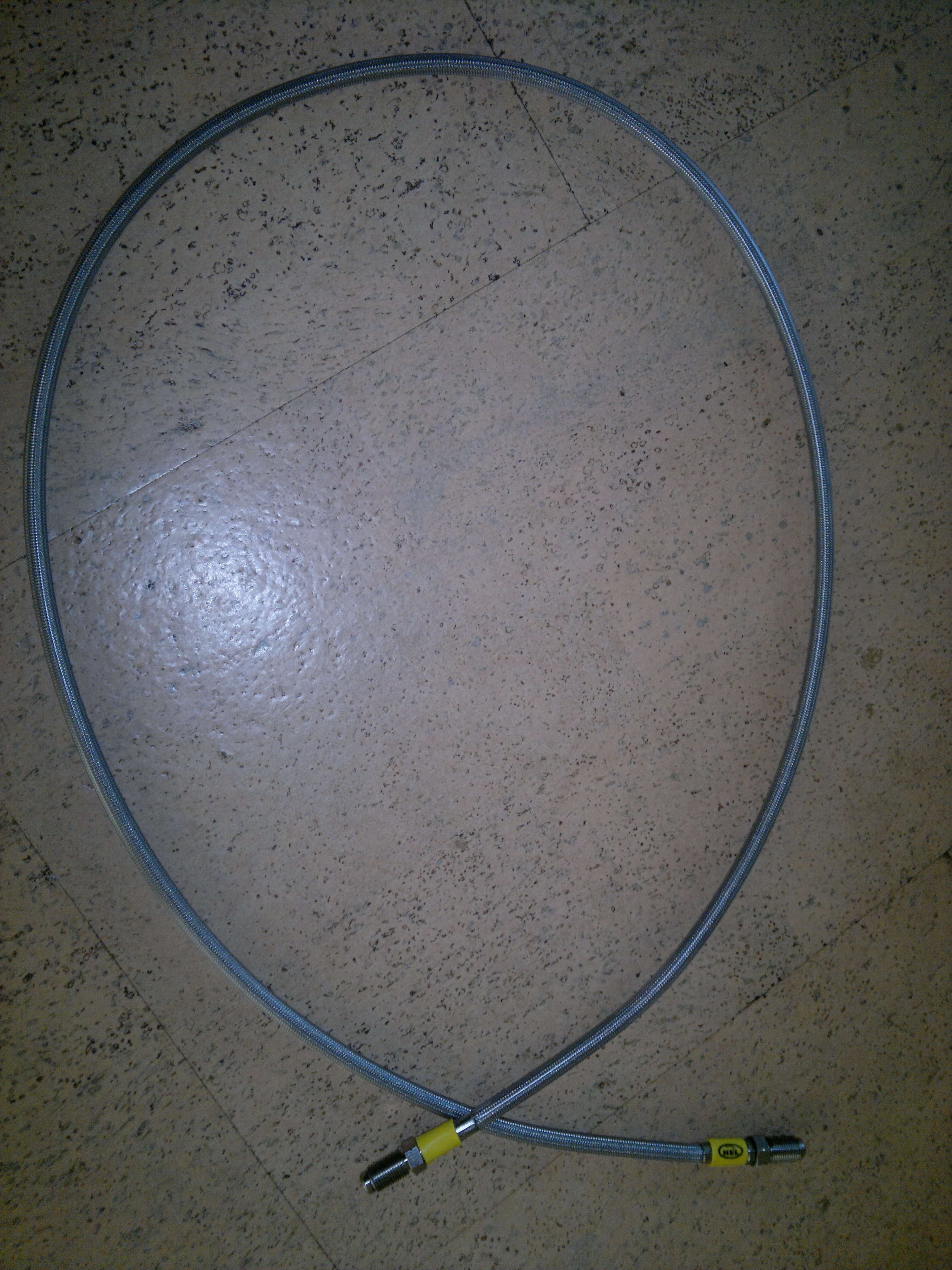

Komt netjes met 4 rubbers, slangklemmen,steuntjes, gevlochten stuurbekrachtigingsleidingen en nieuwe stuurbekrachtigings- S.
Zal toch wel weer iets puzzelen worden, maar in ieder geval weer een upgrade in looks en performance

Re: MarkDuffy VR2
SWEET!!!!
Re: MarkDuffy VR2
Nice!!! ken het van de skyline r34, top spul en meteen verschil.

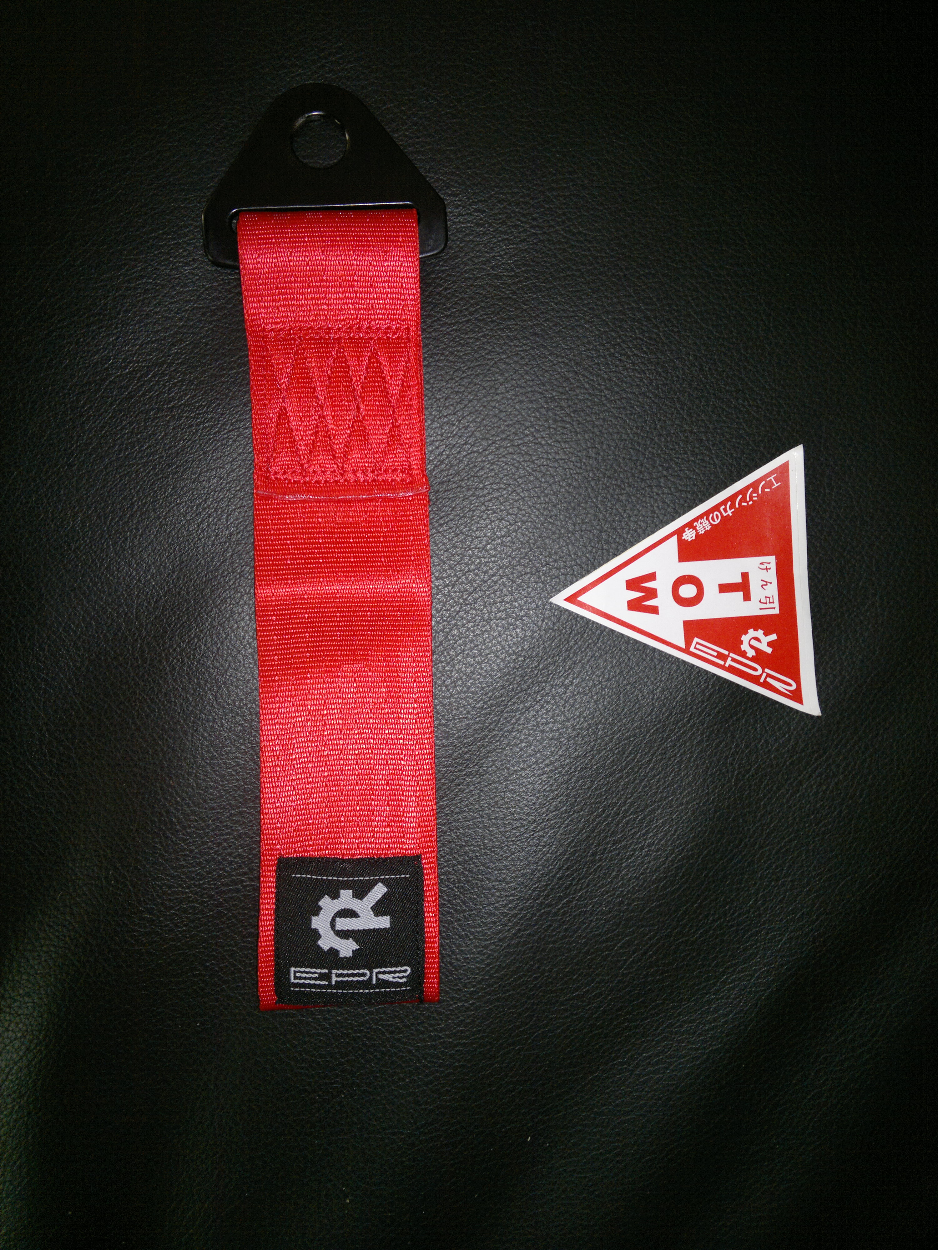

Towhook is binnen gekomenzodat ik niet mijn voorbumper eraf hoef te halen mocht ik ooit een keer gesleept moeten worden (Je hoopt natuurlijk van niet )
Maar kan deze mooi achter de bumper verstoppen dat je m ook niet ziet.

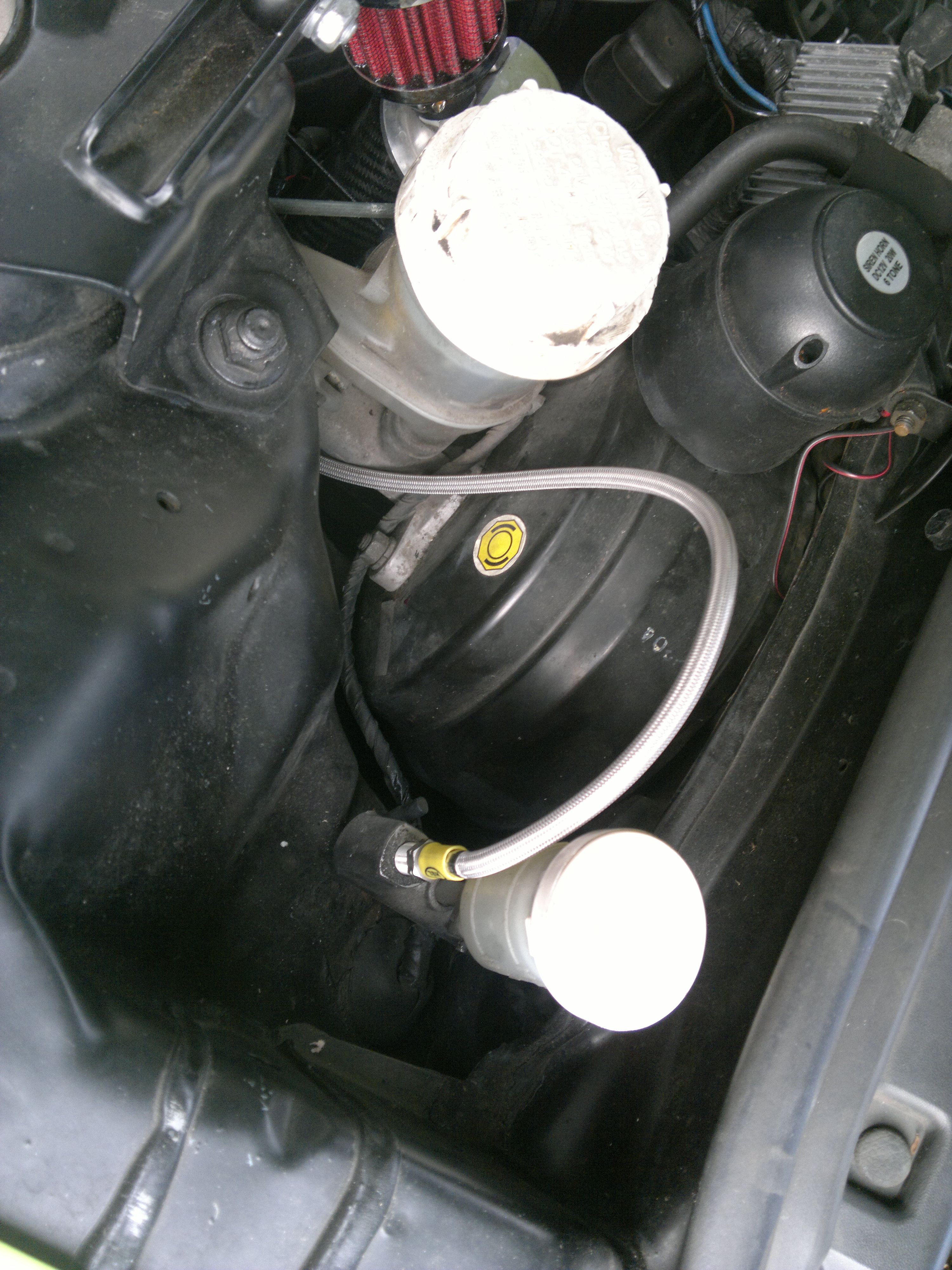

Kleine carterbeluchtingsfilter die moest ik op mijn oilcatchcan zetten van de keuring van DHRA. (Geen foto van gemaakt)

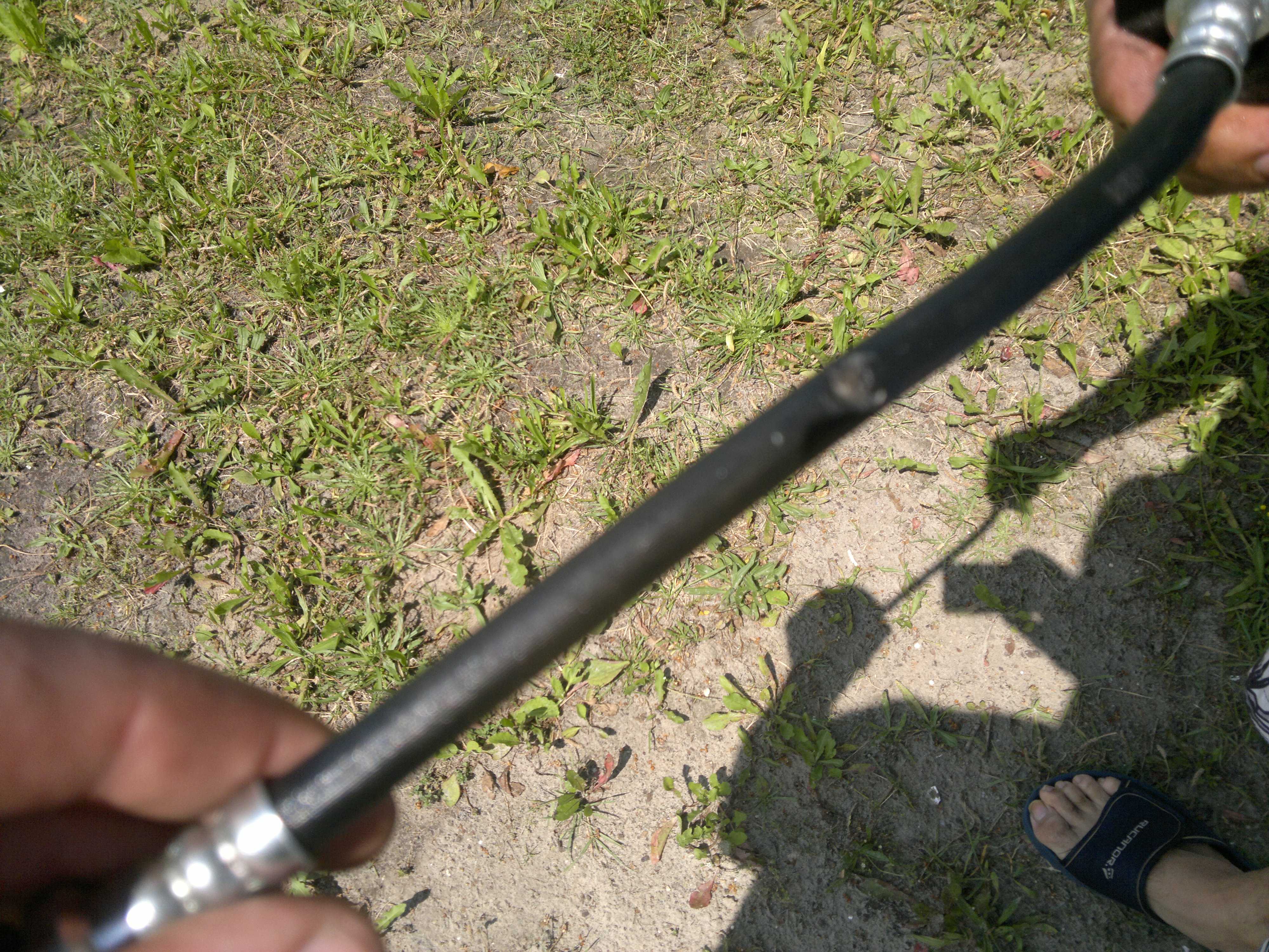

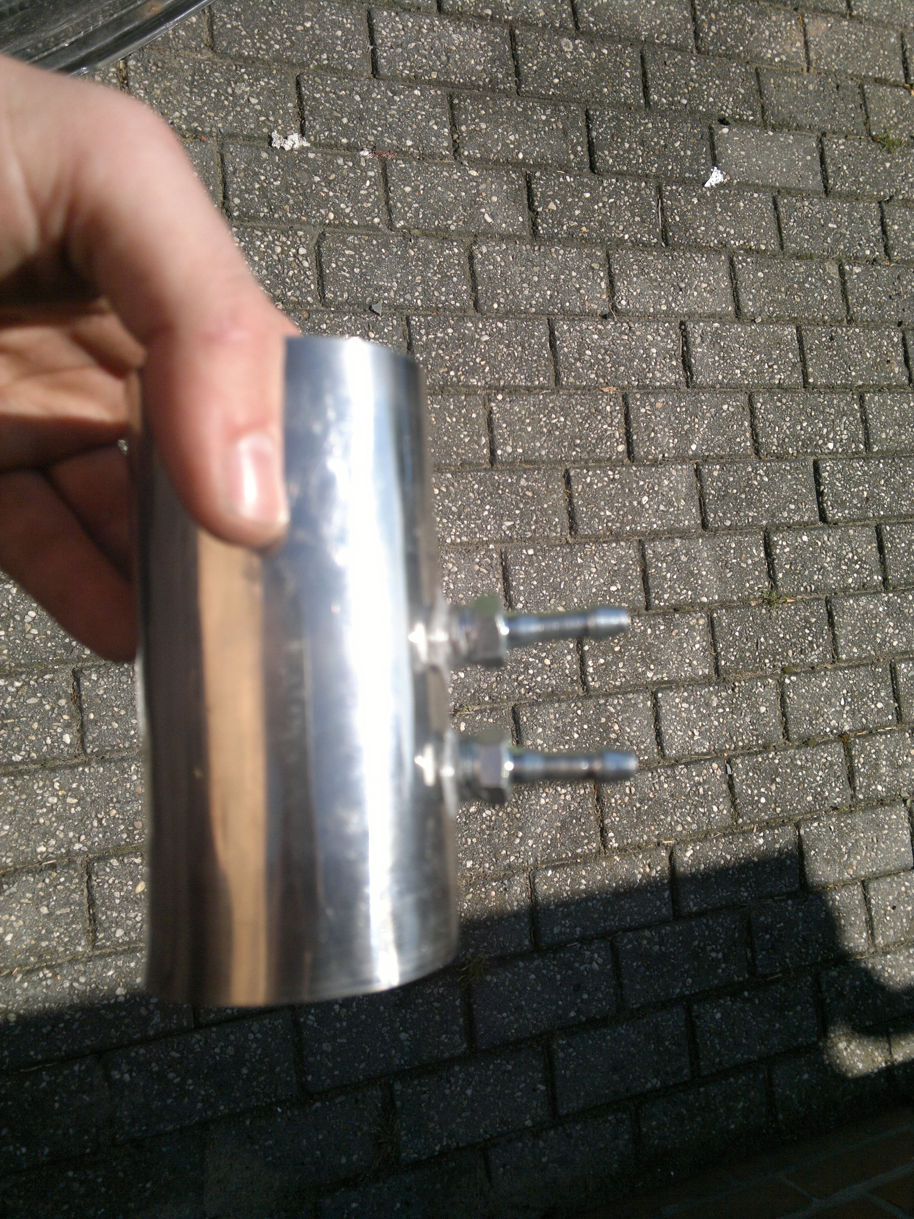

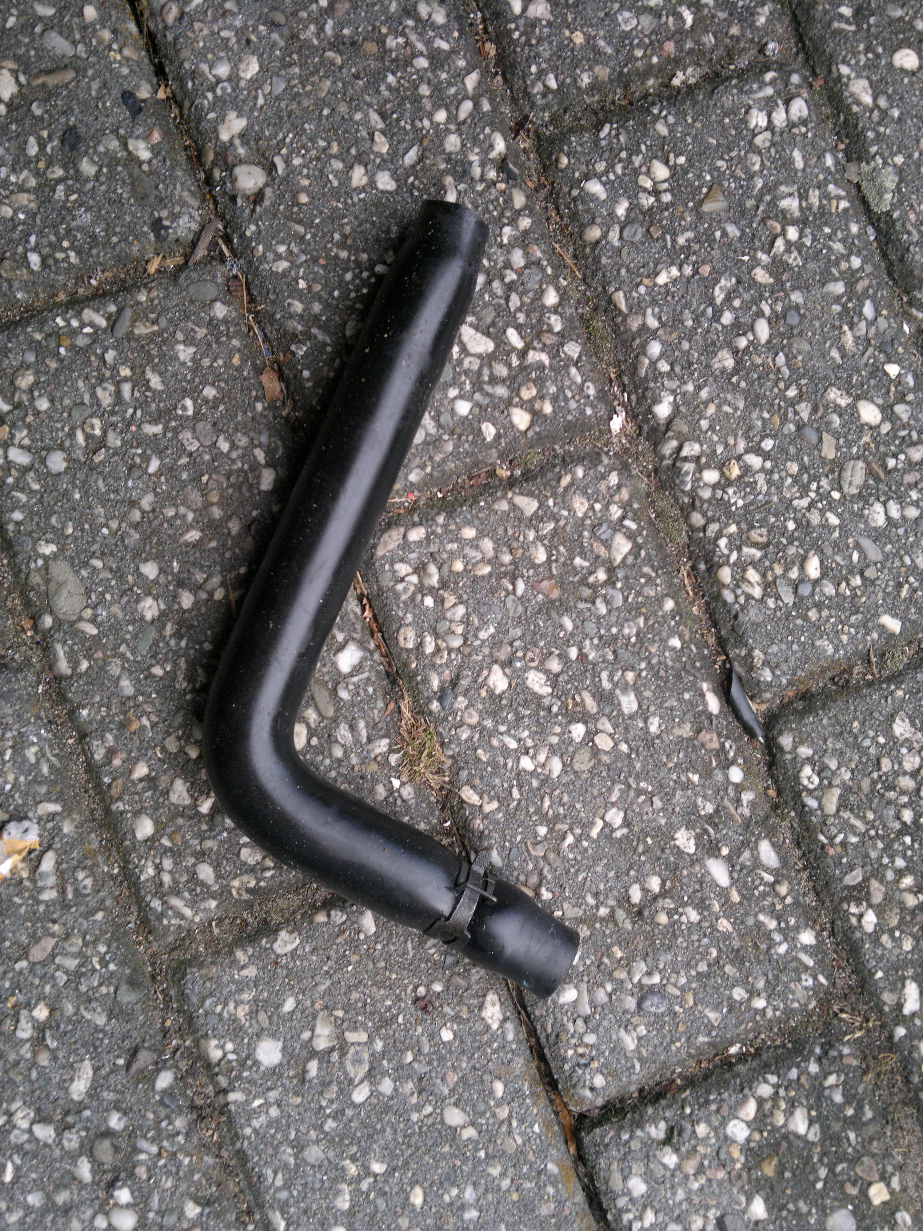

Vandaag voor het eerst aan de gang gegaan met turbodruksysteem lekkage zoeker. Echt ideaal apparaatje!!
Heb m bij het Y-stuk losgehaald en voor net voor het zwarte elleboogje. Daar beide doppen opgezet.
1bar erop. psssssjwwffff 5seconde en toen was de druk weg....
Ff gezocht waar ie zat... 2 koppelstukjes van de intercooler vandaan.
iets meer druk erop, intussen dichtdraaien tot ie stopt met sissen.
Daarna druk in het systeem teruggebracht naar 1.4bar en hij blijft er vervolgens 5 minuten opstaan.

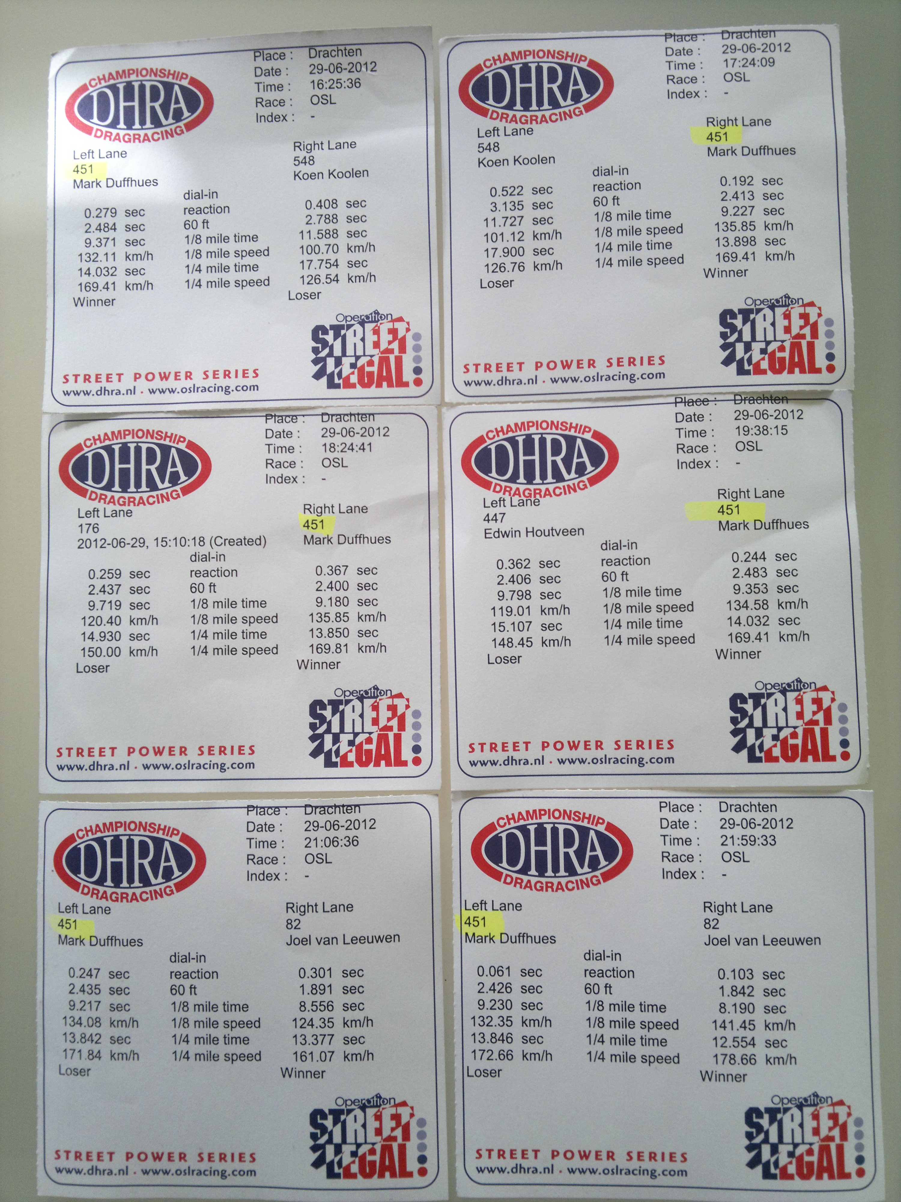

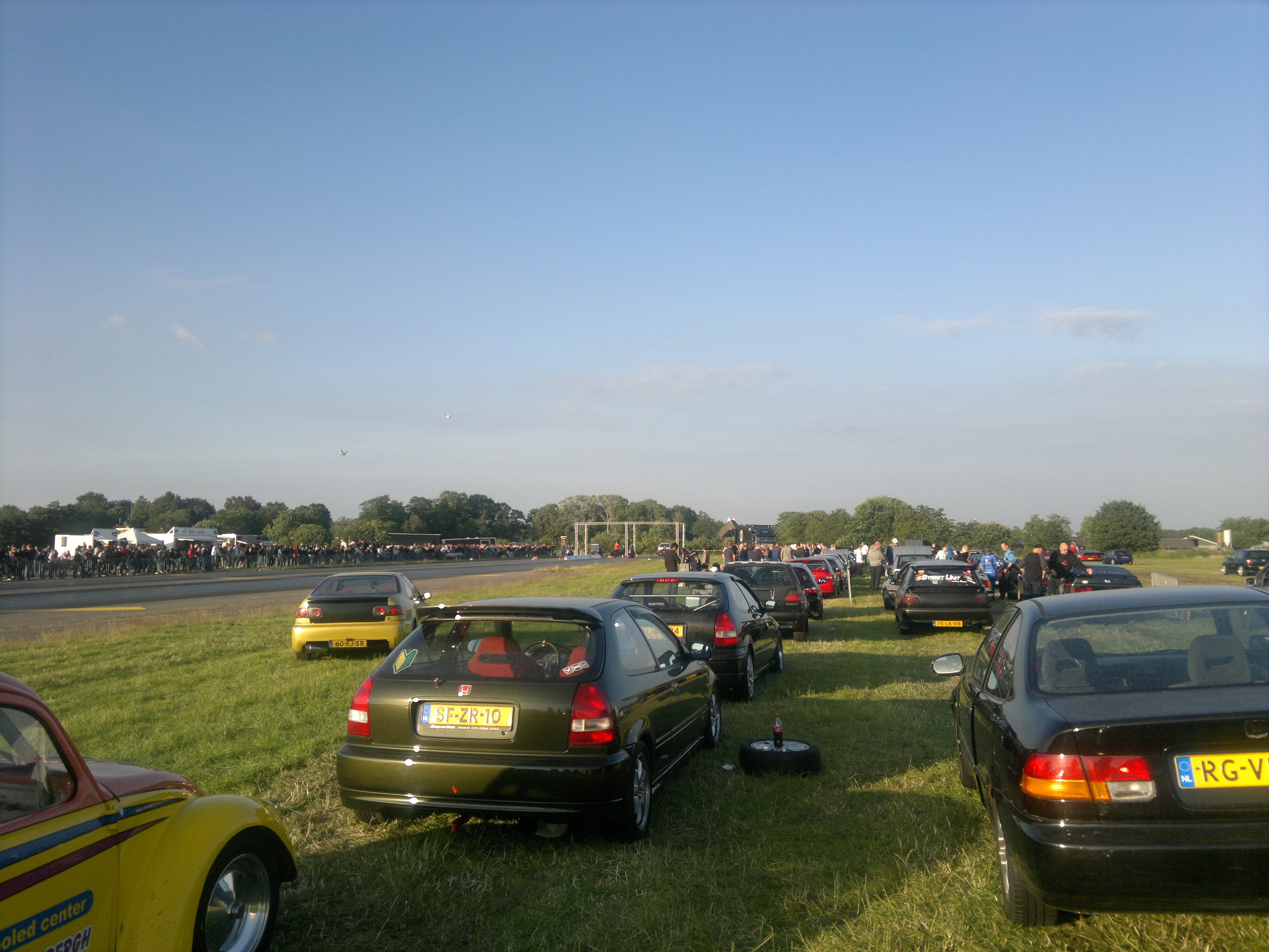

Gister heerlijk dagje gehad op vliegveld drachten. Streeglegal Nights DHRA -EDRS

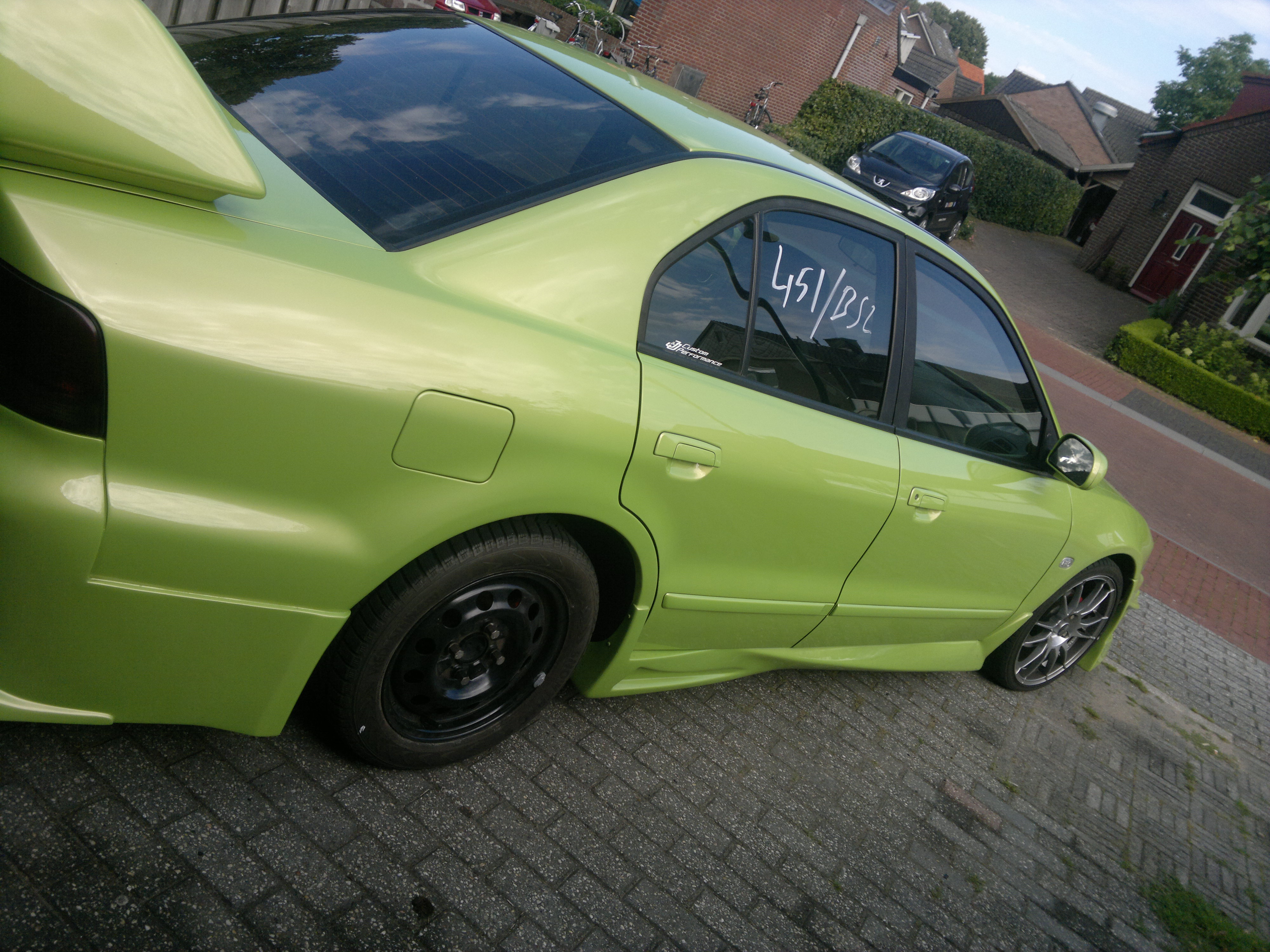

Heenweg begon wel erg goed! Lekker optijd vertrokken zijn we ongeveer 170km van huis: Hmmm de auto trekt lichtjes naar rechts.

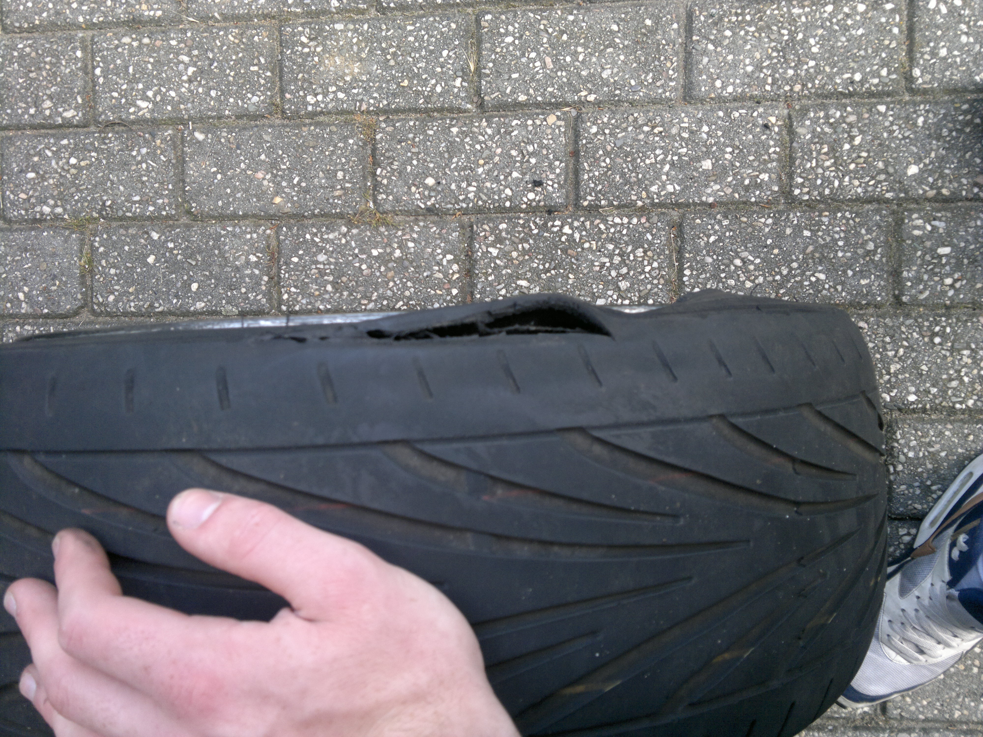

Maat van me die langs me zat : Hmm ik ruik ook rubber zou dat jou auto zijn?

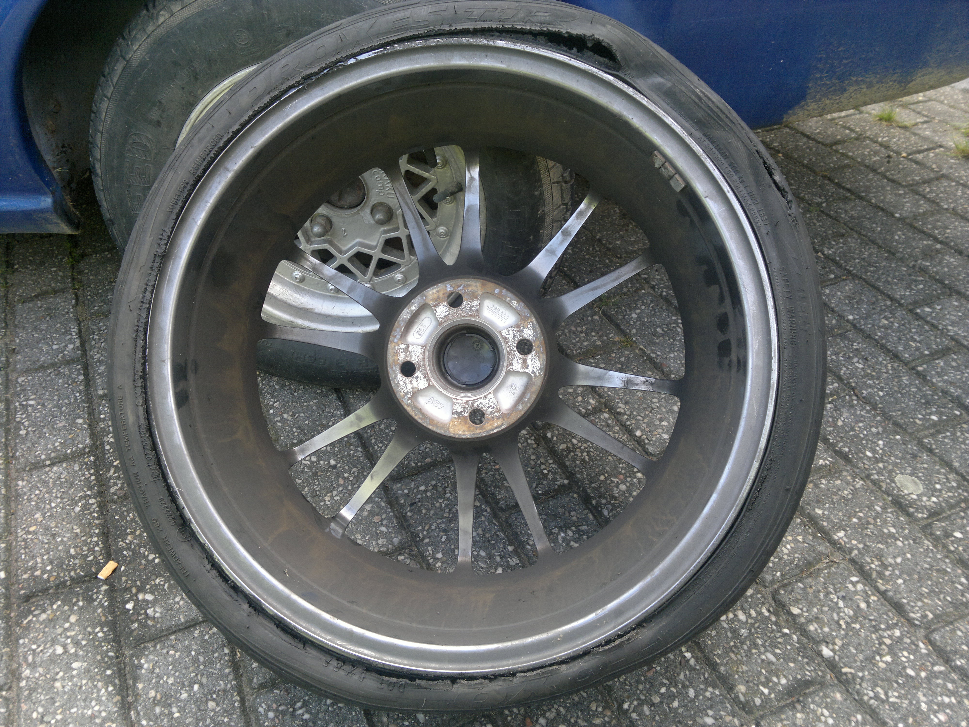

Ff gestopt op de vluchtstrook, rechterband loeiheet en niet zo veel bandenspanning meer.... hmm ff rustig doorrijden tot de afslag... en dan kijken we wel even wat er aan het handje is.
Nog geen 500meter verder was 't niet meer te doen, voelde alles in de auto en om 't niet erger te maken toch maar direct gestopt.
Jup de rechter voorband was leeg! &!$@#$(!
Tuurlijk zul je altijd zien dat je op zo'n dag weer iets gebeurd!
Geen reserveband bij, geen lid van anwb, wat doe je dan? Juist! Googlen!
Na 4 bedrijven geprobeerd te hebben kwamen we uit bij Steenwijker banden centrale. Zoooow die kerel was in ieder geval super relaxx! Stond binnen een half uur bij ons op de snelweg (in de tussentijd nog gezellig met een man van rijkswaterstaat gepraat) Hebben voorband omgewisseld. Rijden gezamelijk naar volgende afslag om daar even rustig verder te praten. Hij heeft uiteindelijk mijn 2 voorbanden/velgen meegenomen naar Steenwijk (zijn huis) Ik heb van heb 2 velgen met band gekregen, die we achterop gelegd hebben en mijn achterbanden voorop. En ik moest maar op de terugweg mn velgen weer komen ophalen. echt zo gaaf dat zo'n mensen er toch nog zijn!
Volgende week Summer Edition en dan ga ik de velgen van hem weer terugbrengen
Dus als iemand ooit bandenpech of iets dergelijks heeft in de buurt van Steenwijk? Bel maar naar Erikjan van de steenwijker banden centrale!
Verder was het best wel goed gegaan! m'n tijden weer iets verbeterd.. Nu alleen de uitslagen weer afwachten hoeveelste ik nou ben geworden
Denk dat ik wel iets beter had gereden als ik achter toch mn eigen velgen had
De eerste 2 runs waren tegen dezelfde persoon en de laatste 2 waren tegen dezelfde.
Dat ik van de laatste heb verloren hoef ik me niet voor te schamen, dat was een R32 turbo (met awd dus) die een klasse hoger reed als mij.

Inderdaad, mag echt van geluk spreken, heeft me in elk geval een hoop geld bespaard en kon alsnog gaan draggen.
De band is trouwens waarschijnlijk kapot gegaan doordat de camber te negatief stond. Helaas kan ik deze niet verder afstellen bij de galant dus moet opzoek gaan naar een oplossing.
Geloof dat Ceriel ooit een keer wat ringetjes achter zijn wishbone gezet heeft. Ik denk dat dit in ieder geval de moeite waard is om er een wat dikkere carroseriering achter te leggen, dat zal de camber toch wel een graad ofzo, wat positiever moeten maken dat ik dichter bij de 0 kom.

Dat zou idd te doen moeten zijn met ringetjes achter je "draagarm" achter. Maar wel belangrijk om dit dus in de gaten te houden!!!

Thanks! Randy (Ex-GFer) die was er ook voor de Micra
Maar mijn tijd was uiteindelijk 13.842
Bandenspanning was veel te hoog, deze stond nog op 2.0 bar en de laatste 2 runs op 1.9 (richting 1.3 bar was wss stuk beter geweest)
Durfde daar mn bandenspanning niet te laag te doen door dat hobbel gras (raakte al 2x lichtjes bumper en heb er een aantal de bumper kapot zien rijden)

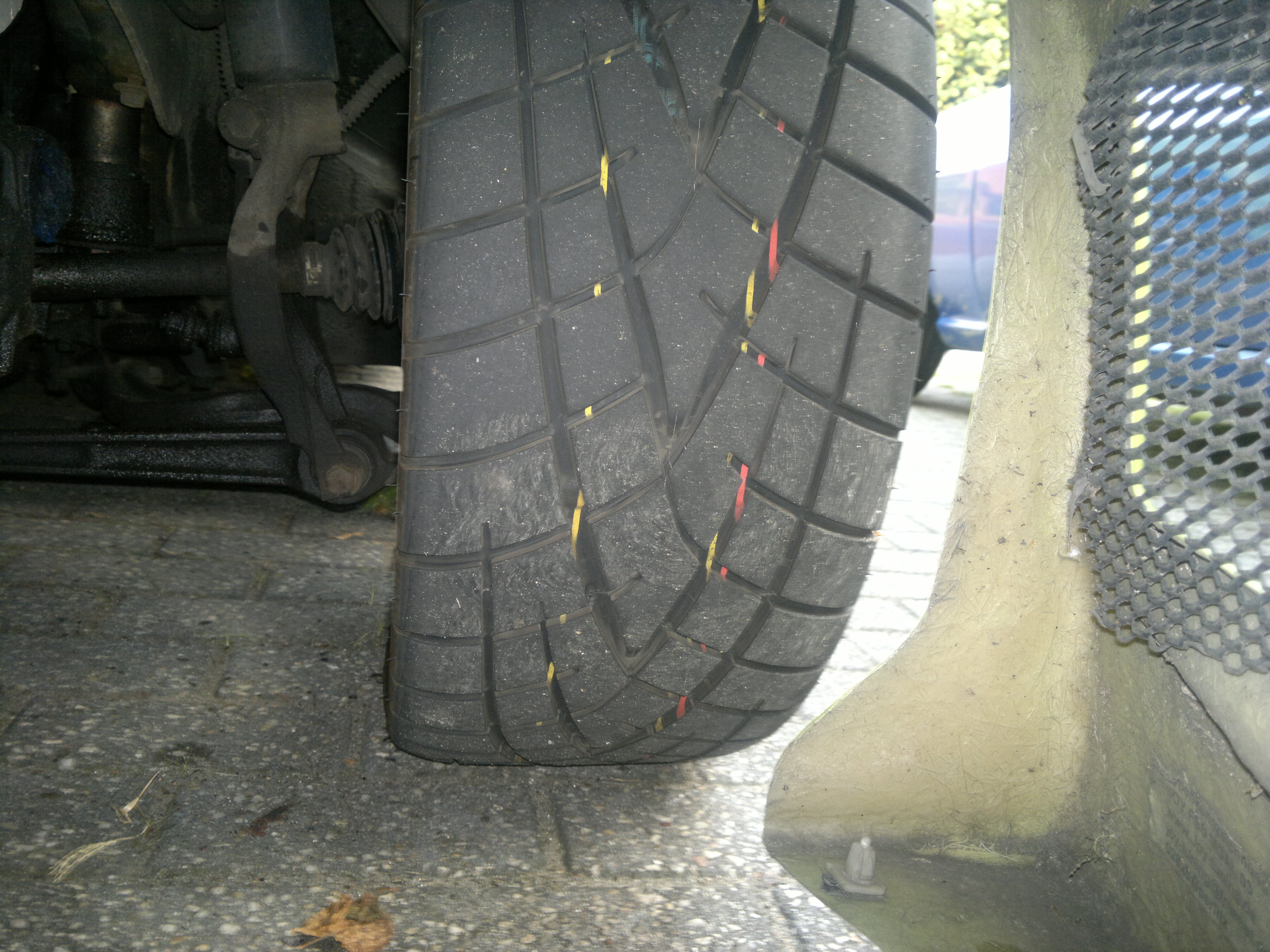

Update over de banden:
Toyo Proxes R1R: Heerlijke band, stuk meer wegligging, is ook meteen wel een stukje zachter van compound.
Vooral nu met het warmere weer is het verschil heel duidelijk te merken en doet echt niet onder voor de R888. (Deze ervaring werd bij het Dragracen ook bevestigd door meerdere mensen die op de R1R rijden en dat ie stuk minder slijt als de R888)

Nog met hoge banden spanning (2,4bar) van start gegaan voor de 201meter (1/8mile) 0.396sec reactietijd, 60ft van 2.421 en tijd van 9.279 @ 135.34kmpu
Dat voor een 1e run niet slecht! Maarrrr ik wil onder de 9seconden komen! Dus banden spanning laten zakken, weer in de rij aangesloten.
De man die de auto's naar de plekken wees liet mij nog doorgaan en de rij sloot achter mij, de tijd zat erop!
Yesss, nog 3 auto's en ik kan nog 1x van start gaan..... of toch niet? Valt de stroom uit. Helaas!
Spullen gepakt en dan zondag maar weer van start gaan.
Bahbah, heledag regen! Des al niet te min is het helemaal niet slecht gegaan vond ik zelf.
Ben begonnen met een: 60ft 2.862sec 10.155sec @ 130.91kmpu en geeindigd voor de middag met een 60ft 2.572sec 9.658sec @ 131.63
s'middags waren er 3 kwalificatie rondes en dan finale rijden.
Er ging knock-out bracket gereden worden.
Dat wil zeggen 1 tegen 1.
Je geeft een tijd op die je gaat rijden (bijvoorbeeld 13.2seconden)
Dan ga je rijden, het is de bedoeling dat je zo dicht mogelijk op je tijd rijd. Ben je sneller dan de tijd die je opgaf dan heb je eigenlijk al verloren.
Valse start = af
Onder je tijd = af
Alle 3 de kwalificatietijden: 9.631sec 9.636sec 9.649sec
Dat kan haast niet mooier! ik wist welke tijd ik erop ging zetten: een 9.70 (het begon namelijk erg hard te regenen terwijl 't met de kwalificatie miezerde)
Ik reed een 9.751. Mijn tegenstander zat er verder vanaf dus ik mocht door naar de volgende ronde !
Super gaaf, adrenaline schiet door je lichaam heen, was echt spannend moet ik zeggen
Intussen was het iets zachter gaan regenen en ik was weer aan de beurt!
De jongen waar ik tegen moest was vorig jaar de winnaar, ik moest zorgen dat ik mn tijd scherp zette.
Heb een 9.65 erop laten zetten en ben van start gegaan en reed een 9.55
Tsja mixed feelings zoals je begrijpt haha mooi dat ik mn tijd verbeter in de regen, maar damn nou heb ik mezelf eruit gereden haha!

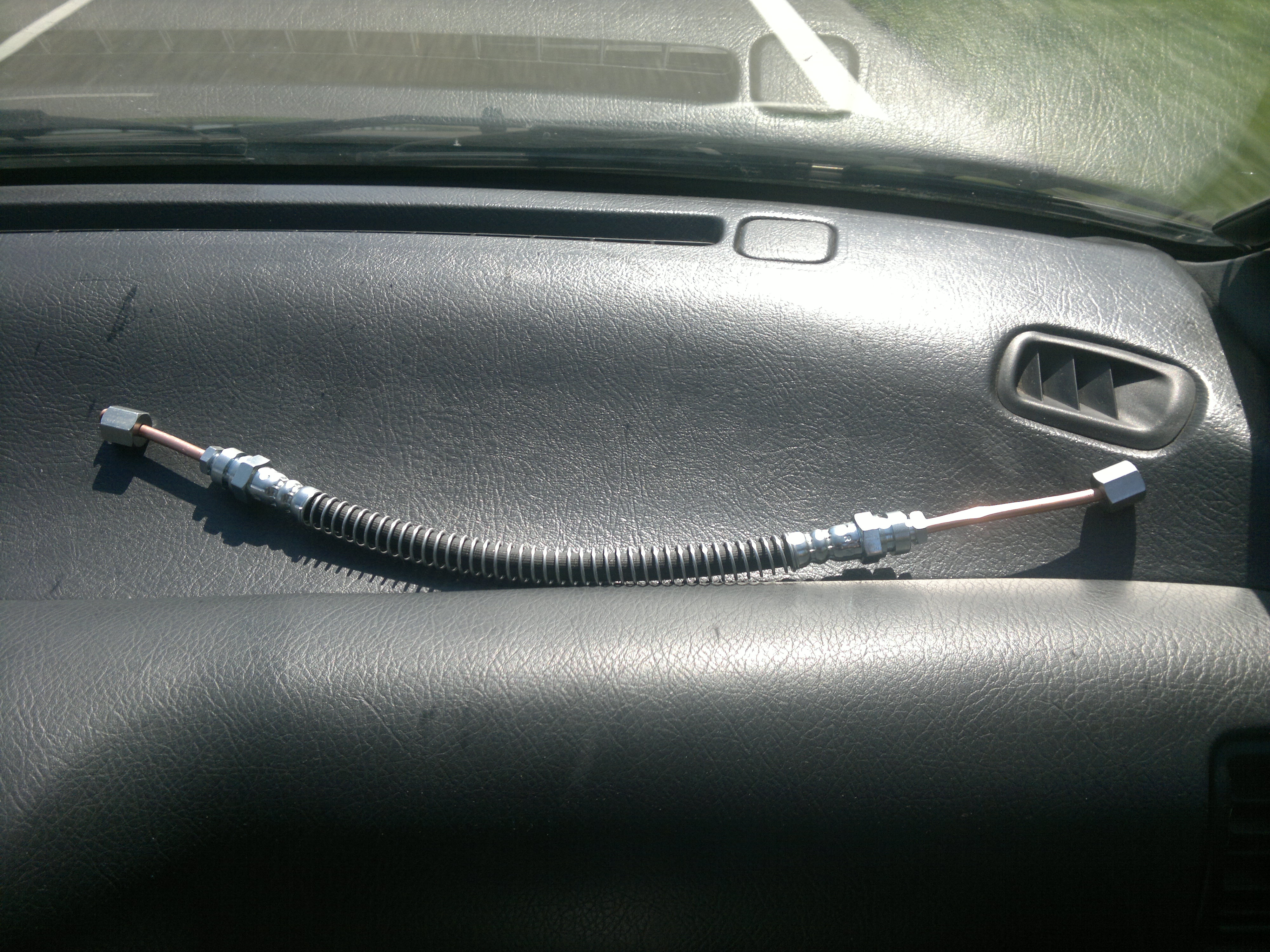

En ik heb mn koppelingsslang gevonden! Bij Showoffimports konden ze me helpen en hebben ze m direct voor mij gemaakt voor 40euro had ik 'm klaar met levenslange garantie.
deze slang gaan mijn complete koppelingsleiding/slang vervangen.(dus geen koperleiding en slangwerk meer)

De nieuwe teflon rvs omvlochten slang lijkt het goed te doen, had wel nog wat teflon tape nodig om het zeker goed af te kunnen sluiten maar dat is niet erg
Reden van vervangen? De originele zat een rare knik in omdat deze niet voor het vr4 blok bestemd was.
Daarna een vervangingsslang gekocht die het zou moeten houden maar die begon zich op te blazen:
Dus toen maar opzoek gegaan en navraag gedaan en als antwoord gekregen dat teflon goed tegen ATF kan. Daarom voor teflon omvlochten slang gekozen.
Daarbij heeft de nieuwe slang naar de stuurbekrachtigingskoelleiding ook rvs omvlochten en dat matcht dan weer leuk
Nieuwe koppelingsslang zit er ook op en doet zijn functie prima
Nou vandaag de intercoolerpiping afgemaakt en is eigenlijk nu klaar om de voorbumper er weer op te zetten.
Hier nog een foto van de oude intercooler vs de nieuwe intercooler. Aangezien mijn zwarte elleboog pijp die direct op de inlaat zit er vorige week 2x kort achter elkaar afschoot nadat ie toch echt goed vast zat leek het me verstandig om deze ook meteen maar te vervangen voor iets anders.
Ik heb gekozen voor een silicone slang, maar dit betekend wel dat ik 2 nieuwe nippels moest gaan plaatsen in de hard-piping.

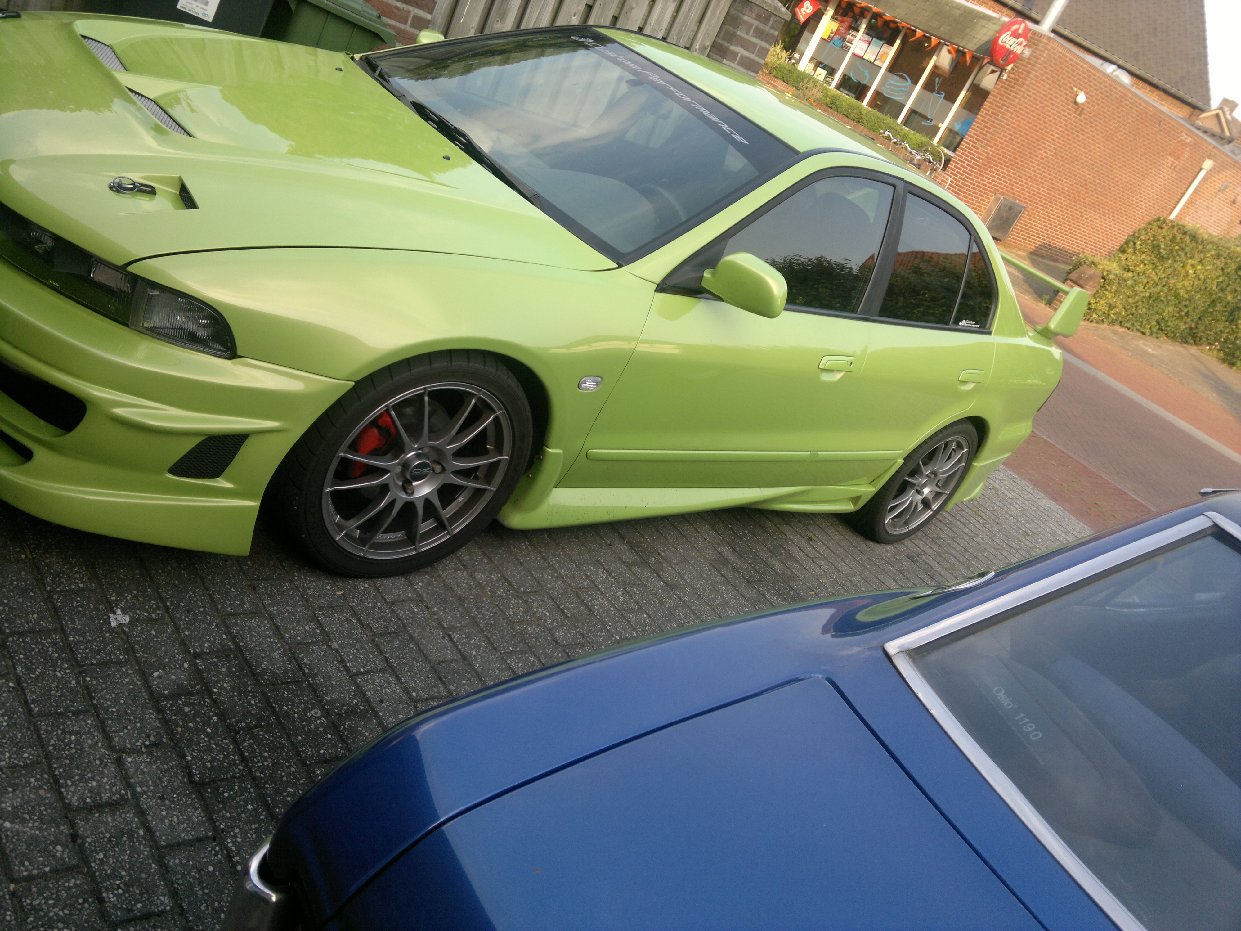

Vandaag de auto even laten uitlijnen:
Camber stond de vorige keer op -2.42 en -2.39 aan de voorkant
Nu : -0.42 en -0.24 (die -0.42 doe ik misschien nog klein beetje bijstellen, maar dit kan in princiepe niet zoveel kwaad )
Dat is dus een stuk beter! en de toespoor is ook afgesteld, die is van -3.12 naar 0.00
Gaan mijn bandjes nu in ieder geval niet zo hard meer slijten!
