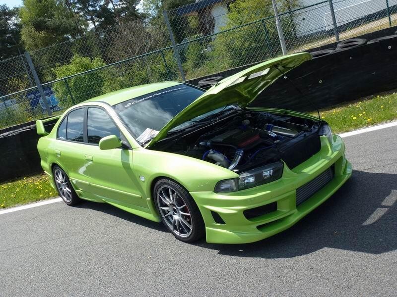

Hoi. Laat ik me even voorstellen. Mijn naam is Gijs,18jaar, en ik heb een mitsubishi galant vr2 met een 2,5 V6 twin turbo motorswap. Jullie kennen hem misschien al want ik heb hem van markduffynl overgekocht. Eerste indrukken zijn dat het een geweldige auto is met echt potentie, zelfs zoveel dat je echt moet oppassen in de regen haha. Zelf ben ik ook actief in de autosport en volg ook autotechnieken. Mijn stage is Saker Sportscars. Maar genoeg over mij. Ik heb in onze werkplaats de auto op de brug gehad en was toch wel even geschrokken. Dit is namelijk de waslijst die me staat te gebeuren als ik weer van mijn brommerongeluk hersteld ben.
Uitlaat lassen(gaatje in lasnaad bij einddemper)
Aandrijfashoezen vernieuwen(allebei geploft door hitte uitlaat)
Bak eraf om krukas kering te vervangen en koppeling te checken,die rammelt als een gek als je in zen vrij staat en de koppeling niet hebt ingetrapt,volgens Clutchmasters de veren die speling hebben)
Hitteschilden maken voor uitlaat bij aandrijfashoezen
Omhoog schroeven veerpoten 3 cm(staat echt te laag,nadelig voor rijeigenschappen en onderstel staat helemaal verkeerd)
Stabilisatorstang achter goed zetten(ligt op de draagarmen???)
Keringen vervangen wegens olielekkages
Kleppendekselpakkingen vervangen
Distributieriem en rollen vernieuwen zijn versleten
Multiriem, aircopomp eraf halen(spanner heeft rotte lager, waar kan ik een nieuwe bestellen?)
Oliedrukmetertje vervangen door een goede.( geeft niks aan bij stationair)
Remblokken ebc yellowstuff vervangen
Flushen
Olie eruit en carterpan pakking vervangen
Olie verversen en oliefilter
Nieuwe banden(waren achter tot op canvas versleten :? )
Hier wat foto's van de auto:)
