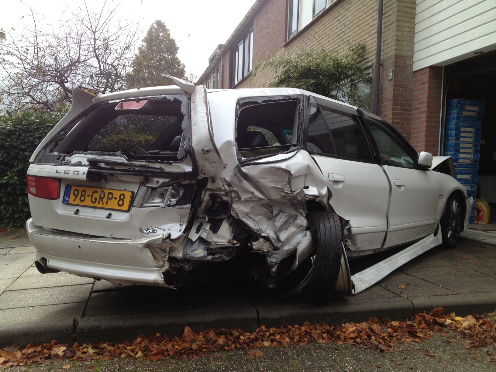

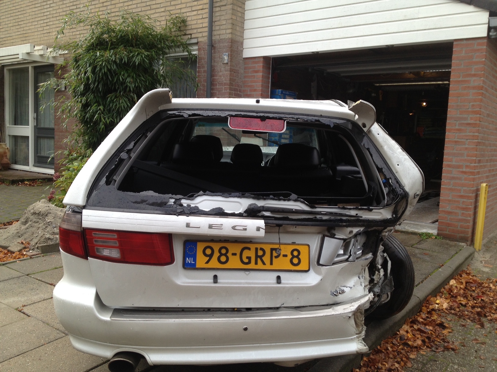

Vanmorgen is de auto (een beetje) op onze eigen oprit gezet. Ik heb geprobeerd de auto recht voor de garage te krijgen, maar dat lukte me niet in m'n eentje (joh...)
Ik had een takel(tje), een mini-dolly/hondje (zelf gemaakt) en een krikje, maar dat is nog niet genoeg om 'm een beetje te verschuiven naar 't midden. Vanavond maar even met wat hulptroepen proberen er recht voor te krijgen, dan is het daarna een kwestie van de takel eraan en een paar man aan de achterzijde duwen tot het ding in de garage staat.
Ik heb nu even kort een rondje gemaakt en de auto heeft de klappen best netjes doorstaan. Zelfs het achter-interieur is nog perfect op z'n plekkie! Ok, de deuren sluiten slecht, maar toch, het getuigd van een mooi opgevangen klap. Helaas heb ik nog geen tijd gehad vanmorgen om de motorklep te openen / breken, want ik ben erg benieuwd wat ik daar aantref!
De komende weken worden het een, zoals de Duitsers het zo mooi noemen' slachtfest
Wordt vervolgd.

wat ik me eigenlijk al de hele tijd afvraag... was dat wiel rechts achter nou nog gewoon heel???
Re: Legnum VR4 - RIP
Ik vroeg het me ook al die tijd af Anton, en het antwoord is 'nee'.
De velg lag in 2 delen uit elkaar en de band was een rommelig 3e deel wat zich in die buurt ophield

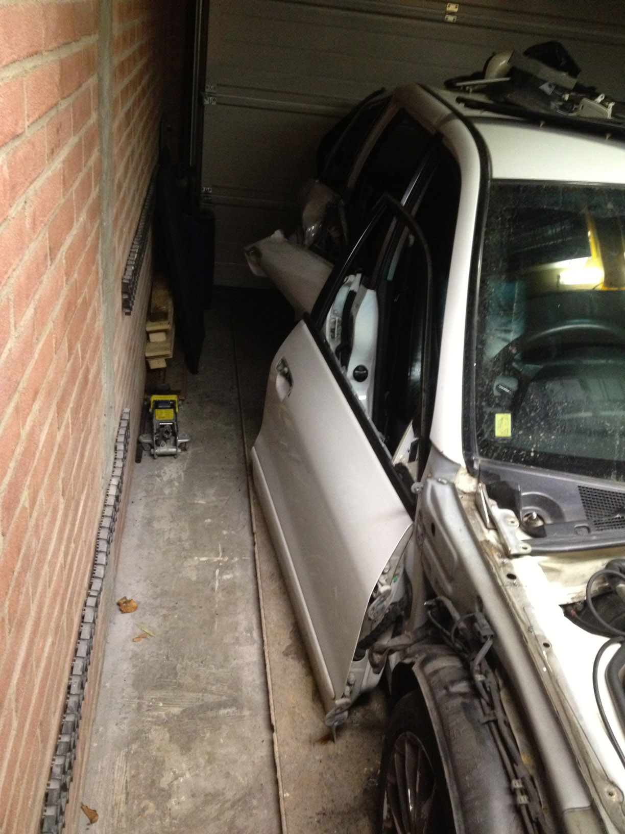

Vanavond met Carolien en de buurman bezig geweest de auto recht op de oprit en vooral: in de garage te krijgen. En het is gelukt. Met een stel 'hondjes' (plank-met-wieltjes) onder de auto eerst 'm redelijk recht op de oprit gezet, daarna met man en macht + takel proberen de garage in te duwen, maar dat lukte slecht (niet). De schuinte en het hobbeltje bleek teveel van het goede te zijn. Uiteindelijk heb ik de motorkap losgezaagd zodat we even konden kijken naar de schade daar. Hmm... valt eigenlijk reuze mee! Radiator stuk, intercooler stuk, verder ziet alles er prima uit. Voor de zekerheid de inkomende intercoolerbuis losgemaakt zodat eventueel gruis of rommel dat in de kapotte intercooler is gekomen niet het motorblok ingezogen werd. Daarna de accu op een reserve accu, even minuutje wachten, starten en... lopen! Beetje hakerig omdat de luchttoevoer natuurlijk zwaar verstoord is, maar met een dotje extra gas liep ie eigenlijk prima! Top. Dat was een prima test om zeker te zijn dat de motor nog in tact is. Next: vooruitkomen op 3 wielen + 1 hondje onder het geblesseerde 4e pootje van de Legnum. Dat betekende de automaat in D zetten en kijken of dat ook nog allemaal werkte. YES! De auto rijdt gewoon! En dat waren meteen de laatste 6 meter die deze auto ooit zal rijden, maar gehaald heeft ie het!
En dan kwamen er natuurlijk nog diverse mensen langs uit de straat die de auto vandaag hadden zien staan dus je avond is meteen vol met geschrokken en geintresseerde bewoners. Vanavond dus uiteindelijk bar weinig kunnen doen, maar morgenavond... morgenavond begint de slachting!!!

Afbranden? Doordat de accukabels nog vastzaten aan de gelaccu met 3 meter lange profi startkabels? Ik hield de kabels tijdens het binnenrijden overigens vast om zo te voorkomen dat kabels eraf zouden schieten, dus ik zou het zelf vooral 'gecontroleerd' willen noemen. Met een sterke link naar 'praktisch' (de auto sloeg bij te weinig gasgeven gemakkelijk uit, dus voordat Carolien de juiste modus had gevonden hadden we al een paar pogingen ondernomen). Daarbij: een brandblusser staat altijd paraat in m'n garage, net als een blusdeken

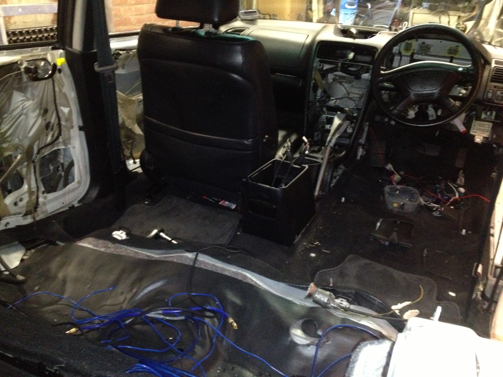

Gisterenavond 'echt' begonnen. Motorklepschroot, bumperschroot en zijschermschroot verwijdert. De bestuurderdeur ontdaan van het binnendeurpaneel en van alle deuren de windvangers. Van de bestuurderzijde-achterdeur het orginele donkergetinte glas en het kleine vaste driehoek-glas weten te redden, maar de deur zelf heb ik nog niet opengekregen ondanks het nodige geweld met een stevige koevoet. Die sloten zijn echt megasterk! Vanavond met een ijzerzaag die hengsels maar 'ns doorzagen... Zelfde uitdaging trouwens aan de andere kant, maar dan de voordeur. Muurvast! Ik denk dat de gemiddelde sloperij het verlies van bepaalde onderdelen al lang voor lief had genomen, maargoed, als liefhebber ga je wat verder natuurlijk! Volgens mij wordt dit een heel nette, cleane sloop! De grond heb ik voor de zekerheid bedekt met karton en oude doeken zodat mocht er toch een vloeistof ergens nog uitkomen, dan blijft m'n garagevloer gespaard. Hoezo 'clean' haha?!

Eerst maar weer een kleine update van de werkzaamheden gisteren:
Al het mooie fabrieksgetinte glaswerk is netjes uit de deuren gekomen! Alleen het vaste zij-achterruit moet ik nog loskrijgen, maar die zit gelijmd, dus daar moet ik 'ns een youtube zoekactie op loslaten om te achterhalen hoe ik dat loskrijg.
De vastzittende achterdeur links en de vastzittende voordeur rechts zijn intussen ook netjes vrijgekomen en zoals ik eerder al vermoedde: het mooie zwarte leren interieur is niet beschadigd geraakt gelukkig. Al dat spul is er nu dus uit, op 1 voorstoel na, die komt vanavond aan de beurt. Ook alle speakers rondom zijn uitgebouwd net als de vele, vele kabels voor alle extra's voor alarm, turbotimer, achteruitrijcamera, TEIN EDFC, enz. Alleen nog een paar kabels voor de subwoofer achterin en het hemeltje, de dakgrepen en het stuur en wat ander klein grut en dan is het interieur leeg.
En dan komt het echte werk. Gisteren toch ook al een heel klein aanzetje gemaakt: de TEIN schokbreker die behoorlijk schuin stond in de richting van het weggebeukte achterwiel heb ik losgemaakt. En hij lijkt slechts minimaal in de 'schotel' zelf wat verbogen te zijn! Het zou natuurlijk echt top zijn als ik deze superset compleet en goed heb, want dan gaan ze direct onder de volgende Galant! Ik ga uiteraard deze schokbreker zover als mogelijk uit elkaar halen, en testen (vooral op basis van vergelijken met de schokbreker aan de andere kant). Als ie goed is, dan zandstralen en fatsoenlijk primeren en spuiten, want het echte zwakke punt van die TEIN's is toch wel de lak. Ik had deze set al helemaal in de 'droge' tectyl gespoten om roestvorming te voorkomen, maar erg chique staat dat natuurlijk niet
We sluiten zoals gewoonlijk af met een paar foto's:
