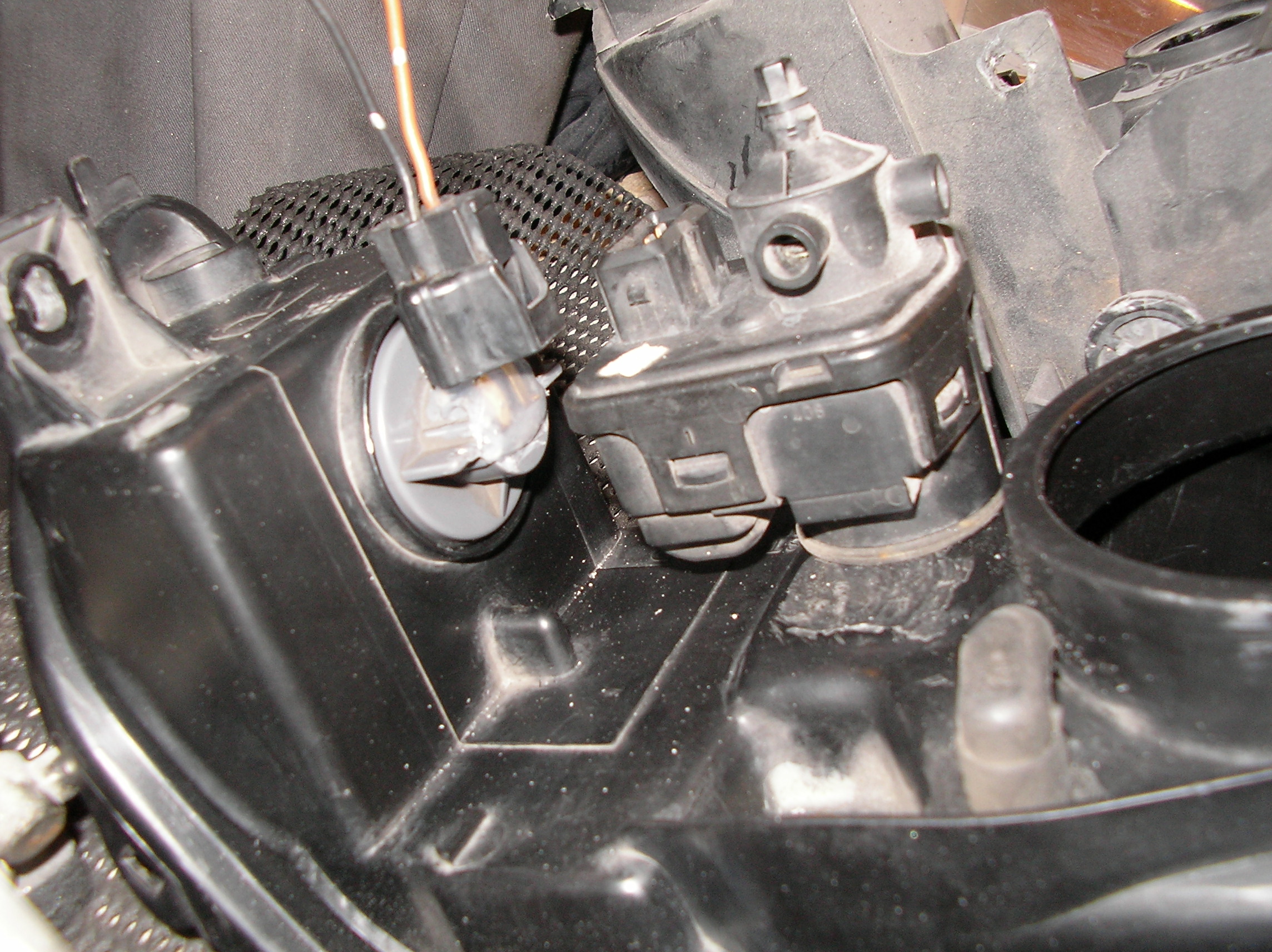

JPM koplampen met hoogteverstelling
originele post: Za aug 20, 2011 00:08
Lekker een avondje in de garage met koplampen bezig geweest. Een reserve set JDM lampen, een reserve set euro (met hoogteverstelling) en de al eerder opengewerkte en aangepaste BMW 5-serie koplamp. En daar een mix van maken, dat was het plan. Helaas blijken de BMW onderdelen allemaal net te hoog en te lomp om in de koplampunit van de Galant te priegelen. Iedereen die wel 'ns een 8G koplamp uit en in de auto heeft gehaald weet hoe ontzettend netaan het past, dus uitbreidingen aan boven of onderkant van de koplamp is geen optie. Ik wil later toch nog 'ns wat proberen met minder hoge koplampen van andere merken/typen, want het idee vind ik te leuk.
Wat me na het warmstoken van de JDM koplamp opviel was hoeveel beter de materialen zijn die onze Japanse vrienden (of eigenlijk Stanley) gebruiken tov de BMW koplamp (Hella). Letterlijk elk onderdeel dat ik heb losgemaakt van de BMW koplamp (hoe voorzichtig ook) brak of scheurde wel iets van! Enorm verschil. Ook de hele opbouw is minder doordacht, hoewel ik moet zeggen dat het raadsel van de prachtige BMW angel-eye ringen in ieder geval ontrafeld is! Er wordt met een heel klein halogeen lampje een glasvezel doorgeefpunt beschenen die het licht via glasvezelkabeltjes doorgeeft aan de ringen. Zit mooi in elkaar! Als de ringen 1 of 2 cm minder hoog waren geweest hadden ze ook mooi gepast in de galant koplamp!
Wel heb ik de hoogteverstellingsmotor uit de 8G euro-koplamp overgezet in de JDM unit. Heel wat gedoe om het gat en de uitsparingen en eindnokjes op de precies de juiste plek te krijgen, maar het zit nu perfect. Alsof het zo uit fabriek kwam. Ik snap overigens nu wel waarom deze optie niet is geleverd op de JDM koplampen, want de aansluiting van het knipperlicht zit gruwelijk in de weg. Met een hoop choppen, pootjes-verlengen, ombuigen & hot-glue is het nu passend. EN het knipperlicht is gewoon te vervangen zonder dat er eerst een motortje uitgebouwd hoeft te worden. Mitsubishi had met een haakse stekker hetzelfde kunnen doen, maar dat was blijkbaar commercieel niet interessant genoeg als optie.
Volgens mij is dit wel de eerste JDM koplampunit met hoogteverstelling nu! Helaas moet ik nog wel op zoek naar een NL/EURO reflector, want de reflector die in mijn donor euro koplamp (rechts) zat bleek ik al 'ns eerder omgewisseld te hebben. De linker is wel euro, dus die kan ik geheel afmaken.
Verder 'natuurlijk' ook het oranje stukje plastic uit het knipperlichtdeel verwijderd, voor (vind ik) modernere, cleane looks.
Toekomst: projector, misschien die van [External Link Removed for Guests]
JPM koplampen met hoogteverstelling deel 2
Zo aug 21, 2011 16:10
Pffff... moet zeggen dat je hier geen haast voor moet hebben, want er zijn weer ettelijke uren gegaan in het JDM koplampen projectje. Maar... it's finished & done en... het werkt allemaal perfect!!!
Ik had met de originele koplampen eerst het lichtbeeld op een huishuidtrapje vastgelegd, en na montage van de JDM units moest alleen de linker wat hoger afgesteld worden, maar behalve dat klopte en werkte het allemaal. Is al dat werk het waard? Nou... och, als de hoogteverstelling belangrijk voor je is, dan misschien wel, maar anders... gekkenwerk! Ik vond het gewoon leuk om te zien of het kon en ik wilde vooral graag JDM koplampen ipv de 2-delige euro lampen.
In het kort wat er is aangepast aan de JDM units:
- oranje glaasjes voor de knipperlichten verwijderd
- correcte reflectors overgezet zodat het lichtbeeld klopt
- motors voor hoogteverstelling ingebouwd
- knipperlicht stekkers aangepast
Zie details: viewtopic.php?f=45&t=62

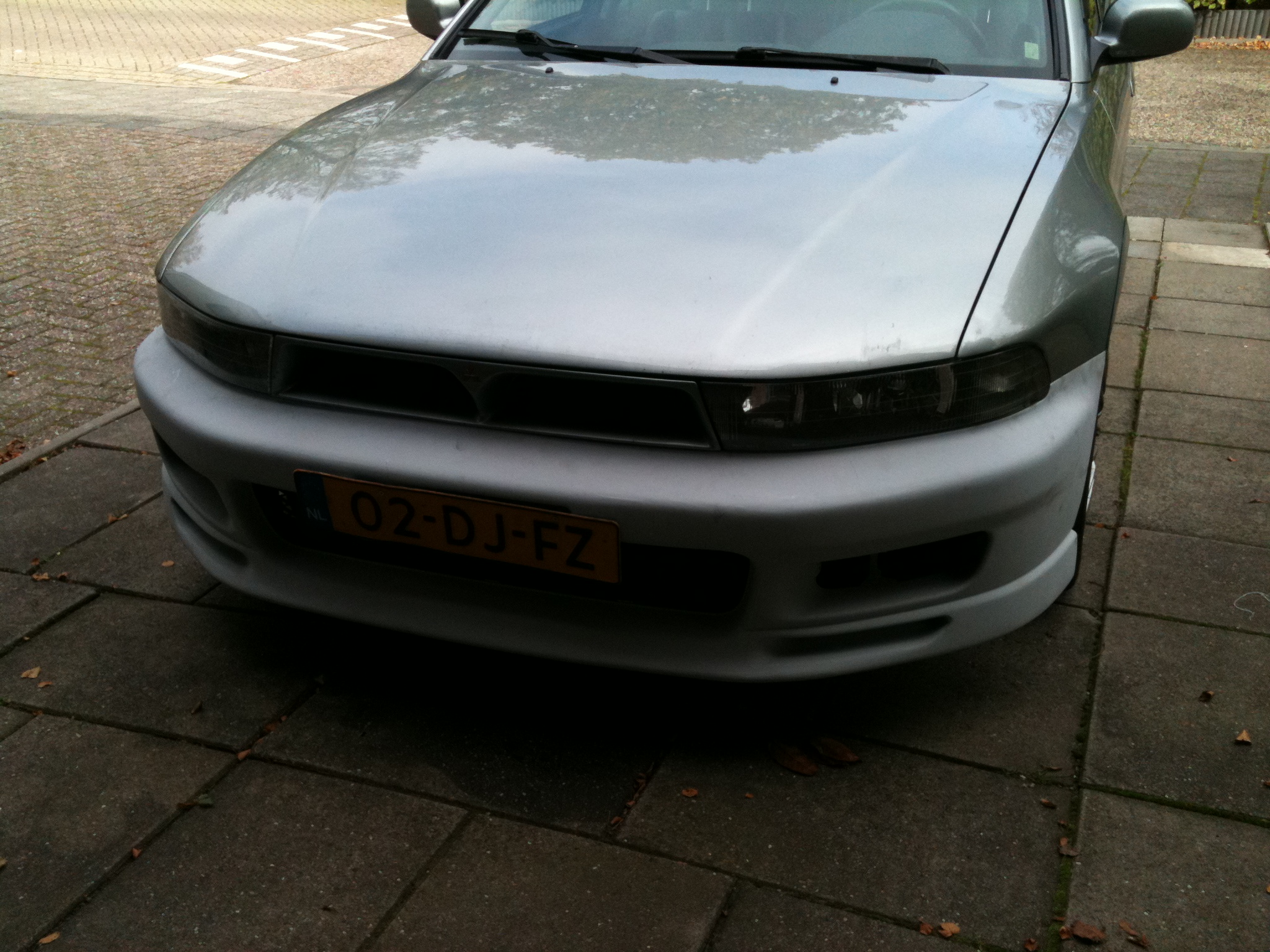

Boem! Bumper troubles deel X
originele post: Vr sep 23, 2011 22:18
Vanavond op weg terug naar huis had Carolien in de file een fender-bender. Net iets te laat en/of net te zacht geremd toen een voorligger plots vol in de ankers ging (en dus ook eigenlijk iets dicht erop, maarja... filerijden). Zijn trekhaak dook aardig diep in het vooronder. De bumper is dus behoorlijk stuk. De grille is ook op z'n endje en wellicht ook de intercooler. In ieder geval is de stuurbekrachtigingskoelingsleiding lek en een intercoolerbuis/slang is stuk, dus da's een beetje jammer (en lastig rijden), maar ja... shit happens. En met een vaartje van 3x niks is het gelukkig slechts wat blik en plastic. Ach... heb ik weer wat te doen.

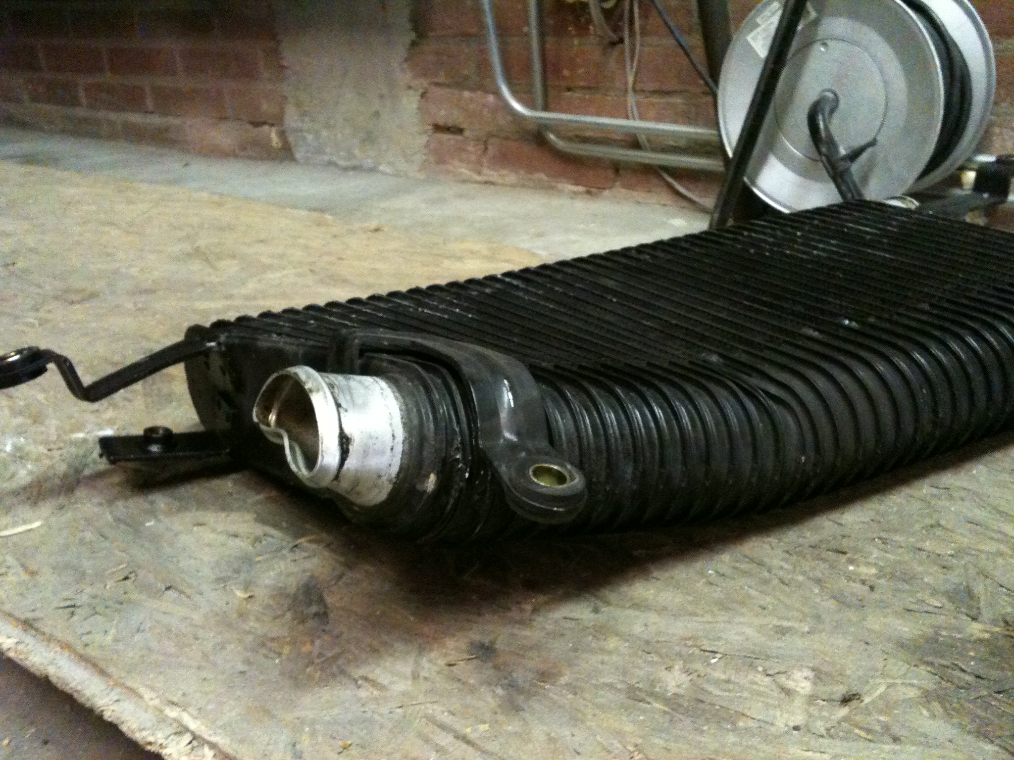

File-schade: bumper, intercooler, PAS-cooling
originele post: Di sep 27, 2011 17:58
Vandaag de boel even opengewerkt. De bumper krijgt nu zeker een nieuwe kans. Die is prima te redden!
De nieuwe intercooler komt pas over een week, maar zo lang wilde ik niet wachten, dus ik heb de intercooler vervangen door een stuk buis. Die was eigenlijk een 90 graden bocht, maar ik het er iets van gemaakt dat... tsja.. wat voor vorm is het?! Nou ja, hij komt van de ene naar de andere kant.
Ook de buis voor koeling van stuurbekrachtiging even provesorisch gefixed via een U-tje. Eerst wilde ik het via een rubber U-slangetje doen (zie foto) maar dat werkte niet geweldig. Toen maar teruggebracht tot het begin met een U-tje en daarmee weinig koeling dus, maar wel zo handig om de auto in ieder geval rijdbaar te hebben.
Tenslotte het licht verborgen voorframe (geen idee hoe dat officieel heet) teruggebogen en eigenlijk is nu nauwelijks meer wat van te zien. Tenslotte heb ik er een VR4 pre-facelift bumper opgezet die eigenlijk bedoeld is voor de legnum, maar voorlopig doet ie het goed. Ziet er natuurlijk niet bepaald fraai uit zo in de primer en een scheve, gehavende nummerplaat, maargoed, dat moet maar even!
File-schade: fixed!
originele post: september 2011
Gisterenavond de 'verse' intercooler en stuurbekrachtigingsoliekoelleiding (mooie voor wordfeud!) gemonteerd. In recordtijd (voor mij dan) van 1 uur 15 minuten. Dat is inclusief bumper, grille, koplampen verwijderen, alles weer monteren, ATF bijvullen en een testrondje maken.
