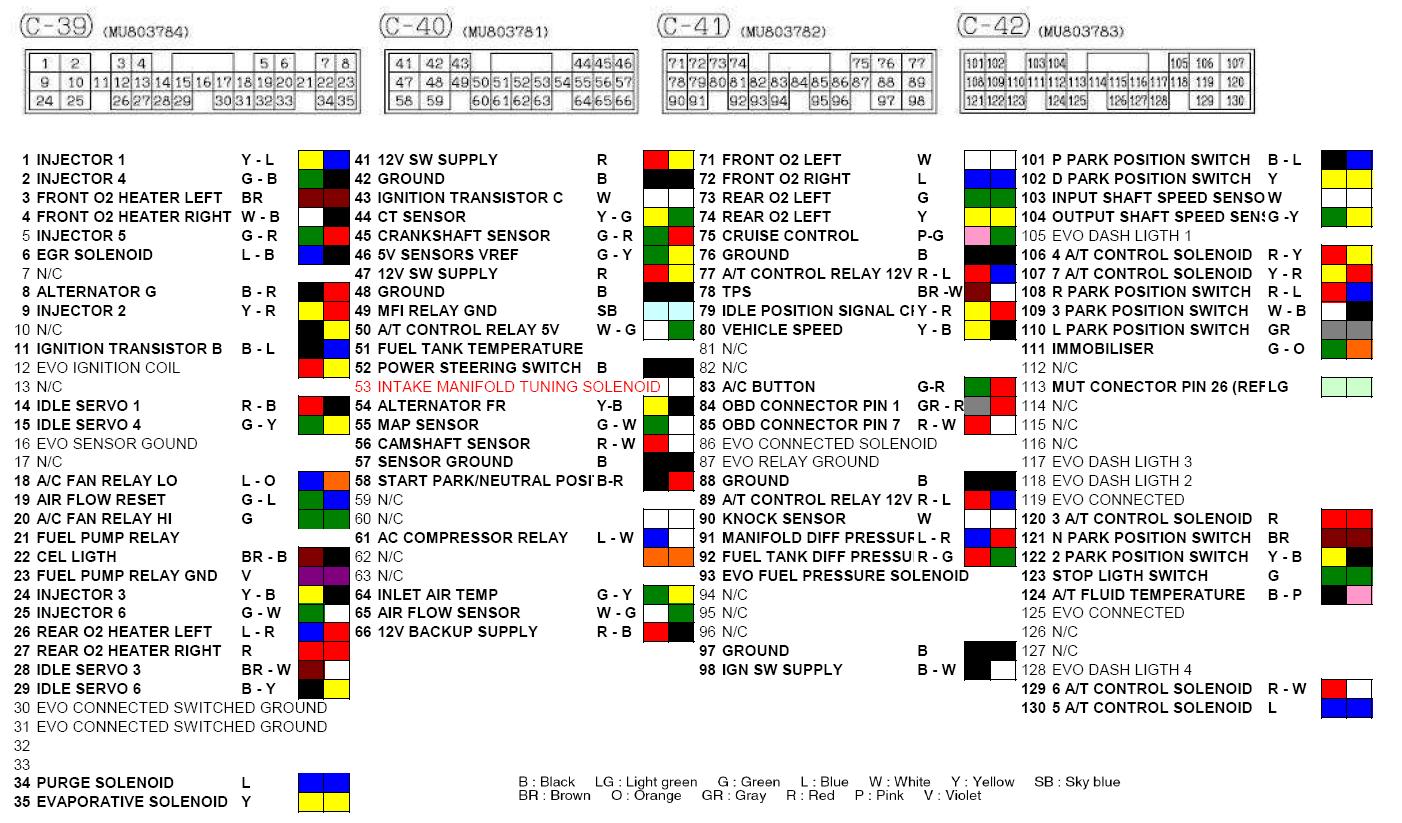

Re: 8G ECU pinout V6 / VR4
Heb je ook zo iets voor een 8g 2.0?
Je zou eens kunnen checken of de hierboven genoemde kleurcodes grotendeels overeenkomen met die van een 2.0.
Zeer waarschijnlijk zal je overeenkomsten aantreffen met uitzondering van zaken die een 2.0 nu eenmaal niet heeft, zoals zaken m.b.t. een 5e en 6e cilinder bijvoorbeeld...
Goed idee kan wel ff kijken dit weekend

Daar heb je toch gewoon een wiring diagram van in het Werkplaats handboek. Dan heb je ook de correcte kleuren voor het bijbehorende bouwjaar.
