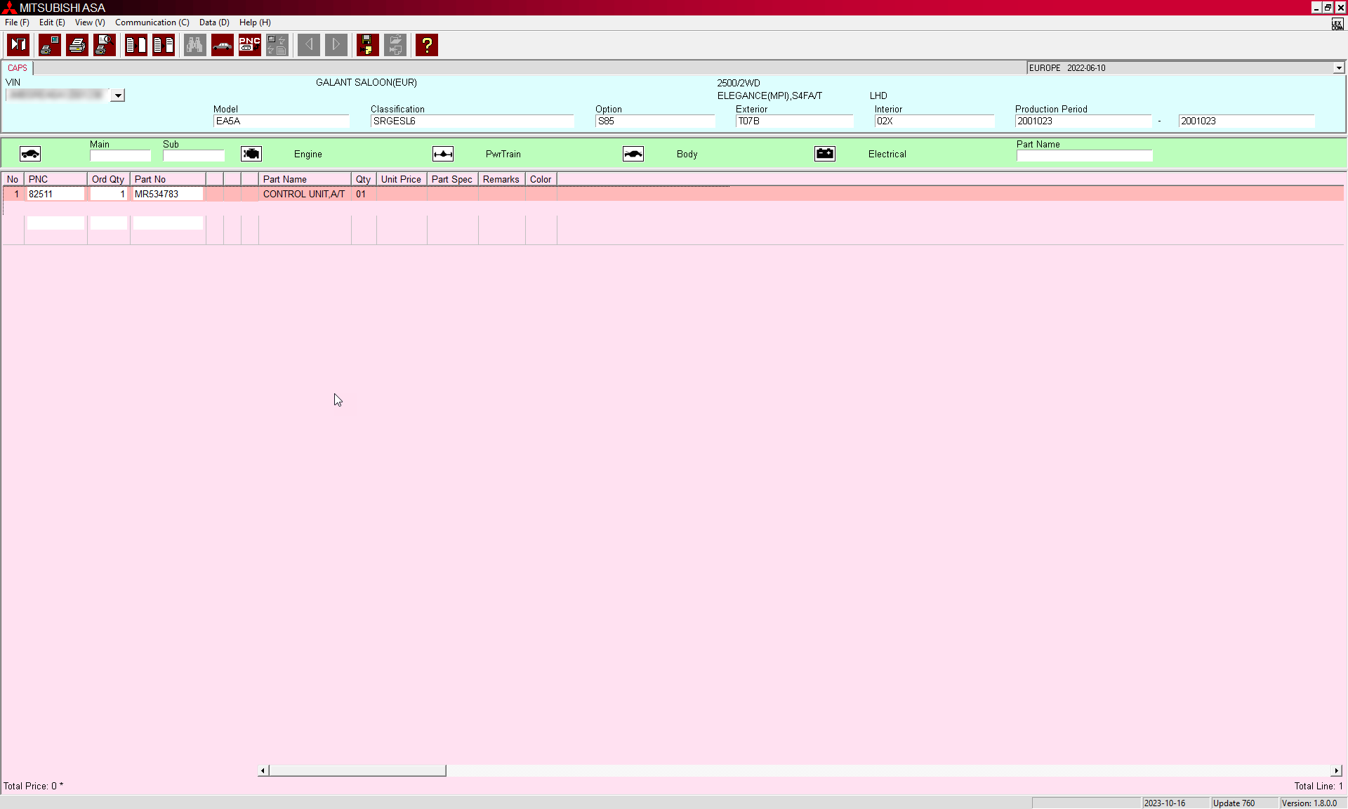

Volgens info op Internet komt het wel eens vaker voor dat de AT in failsafe mode terecht komt met code P1600, en het probleem opgelost wordt met vervanging van de A/T Control Unit
Volgens de MMC ASA Database is dat in jou auto onderdeelnummer MR534783, maar ik begreep dat je die al vervangen/gewisseld hebt.
Anders is mogelijk nog 'n gebruikte unit de vinden op Internet/eBay.
Zie PM

Qualconu schreef: 16 okt 2023, 21:05 Volgens info op Internet komt het wel eens vaker voor dat de AT in failsave mode terecht komt met code P1600, en het probleem opgelost wordt met vervanging van de A/T Control Unit
Zie PM
Ja klopt die heb ik inderdaad al eens gewisseld maar maakte weinig verschil. Momenteel is er een ecu en tcu onderweg vanuit duitsland wellicht dat dat helpt. Ook het automaatbak relais heb ik een verse van besteld
