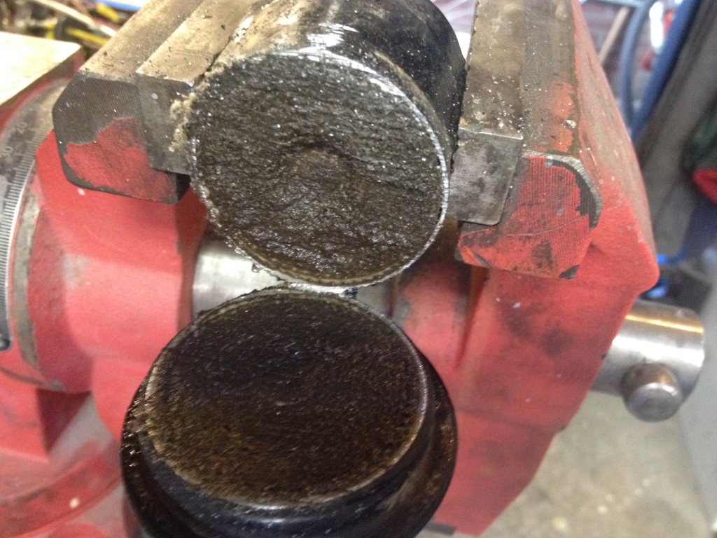

Maar ik heb net zelf ook nog even onder de motorkap gekeken... En het risico genomen om voor altijd vast te zitten aan mijn Galant
Ik heb mijn hand in het motorruim gestoken... En onder (ik denk het thermosstaathuis (voelde metalen bolvormen, 1 buis richting motor, 1 opening richting voorraam...) is het ZEIK en ZEIKnat!!!
De radiatorslangen voelden kurkdroog aan.
Kunnen het dan alsnog de slangen zijn?
Ik vermoed dat het koelvloeistof ook weglekt als de auto stil staat.
Eigenlijk weet ik het wel zeker! Ik heb al 4 dagen niet gereden en ook nu (altijd) ziet het er zo uit als op de foto's, altijd die vloeistof in en onder de auto.
Misschien toch het thermosstaathuis lek, maar ik vind het zo vreemd, want we hadden dan toch moeten zien dat die rot/lek is??! Of misschien lekt het dan toch via dat buisje tussen de rubberen ringen over het thermosstaathuis heen...
P.s. Loopt daar in de buurt ook iets wat van invloed is op hoe de motor loopt/reageert op gasgeven... Misschien trilt ie doordat er koelvloeistof over een sensor loopt ofzo!!

Re: Het grote TRIL-raadsel (lekkkkkk, maar WAAR)
Die slangen die ik bedoelde kan nog altijd, maar alleen tijdens rijden en niet/nauwelijks tijdens stilstaan.
Het buisje met die 2 O-ringen (die we vervangen hebben) bedoel je? 100% zeker van niet. Het thermostaathuis... tsja... Het lijkt me stug, maar alles kan natuurlijk. Zou mooi zijn om de boel schoon en droog te maken en dan de auto laten lopen en kijken. Maarja... kan wel een half uur of langer duren voor je eindelijk iets ziet. ALS het ooit gebeurd zonder echte druk.

Re: Het grote TRIL-raadsel (en de focus weer naar de trillin
De thermostaat inclusief rubber is vervangen... sindsdien heb ik geen sporen van lekkage meer gezien op mijn versnellingsbak...
Dus ik heb goede hoop!! Maar het is nog te vroeg om te juichen..
Ik denk dat het achteraf een lekkage is geweest op meerdere plaatsen rondom het thermosstaathuis.
Die 2 rubbers zoals aangegeven op de tekening, en het rubber v/d thermosstaat zelf.
In ieder geval zou ik iedereen die in de buurt van het thermosstaathuis ooit koelvloeistoflekkage heeft aanraden om standaard alle rubbers (deze 3 dus) te vervangen.
Ook al weet je zeker welke ring het is... die rubbers zijn allen even oud, dus je kunt de klok er op gelijkzetten dat de ene na de andere een probleem wordt.
Mijn focus gaat weer terug naar de trilling...
