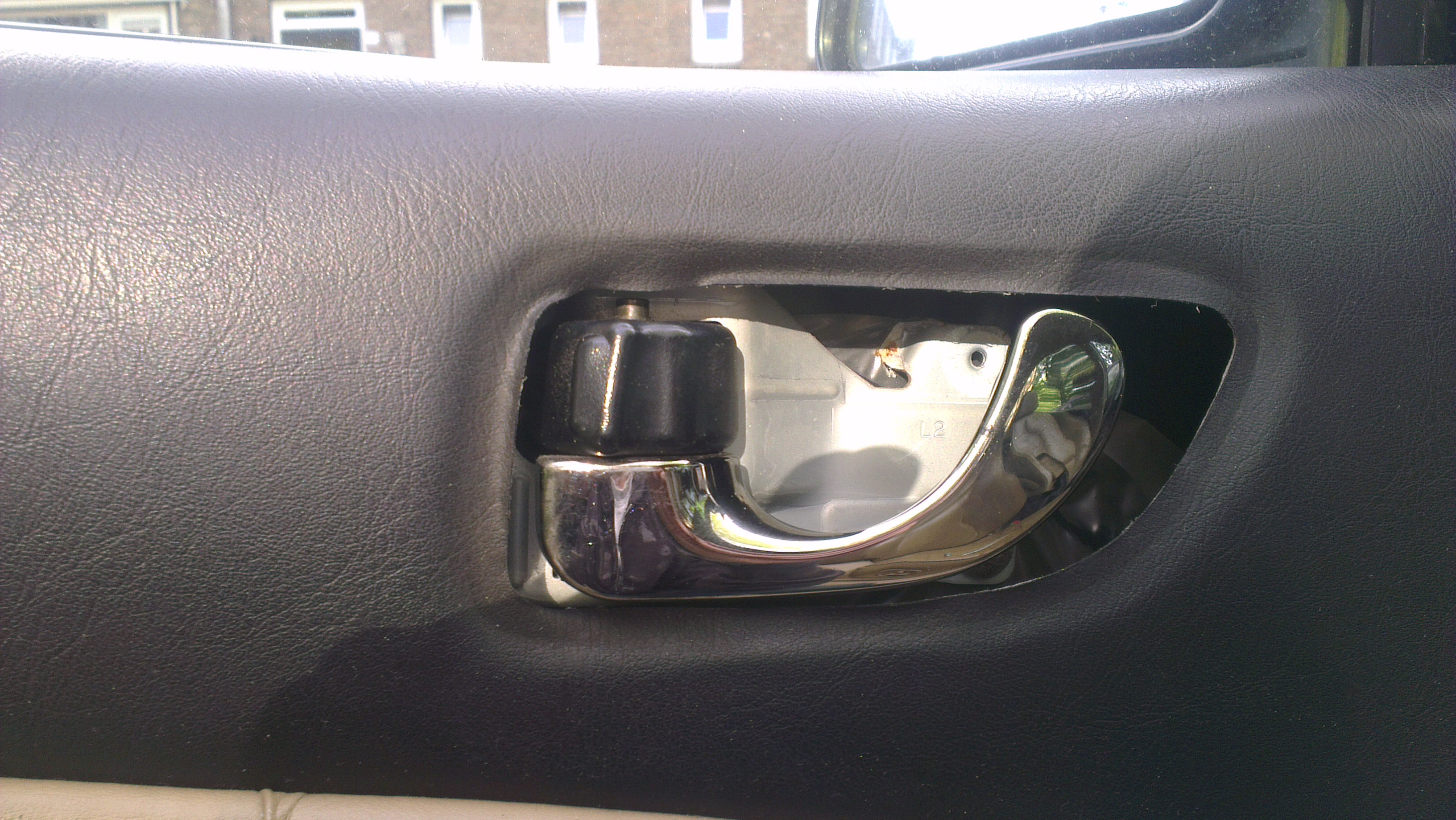

Dan moet je het schroefje achter de deurhendel loshalen, en het plastic kuipje verwijderen (hendel blijft zitten)

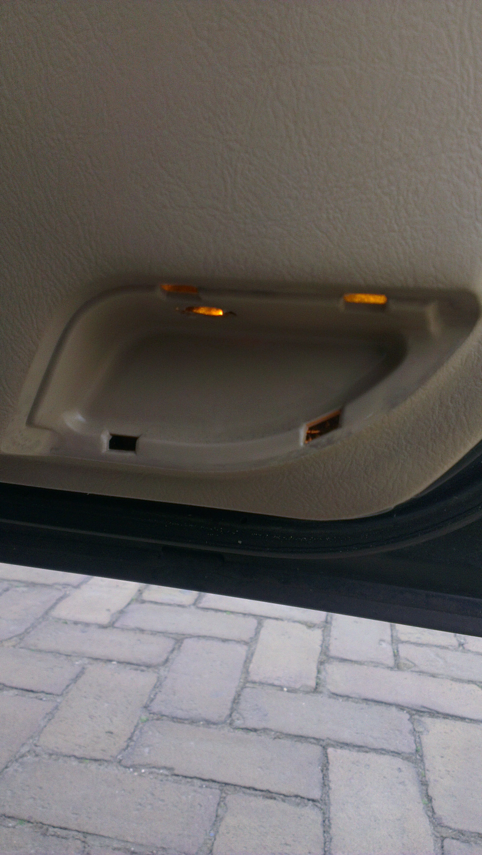

Kapje van portierlicht van de deur afhalen, stekker draaien en lampje wegduwen

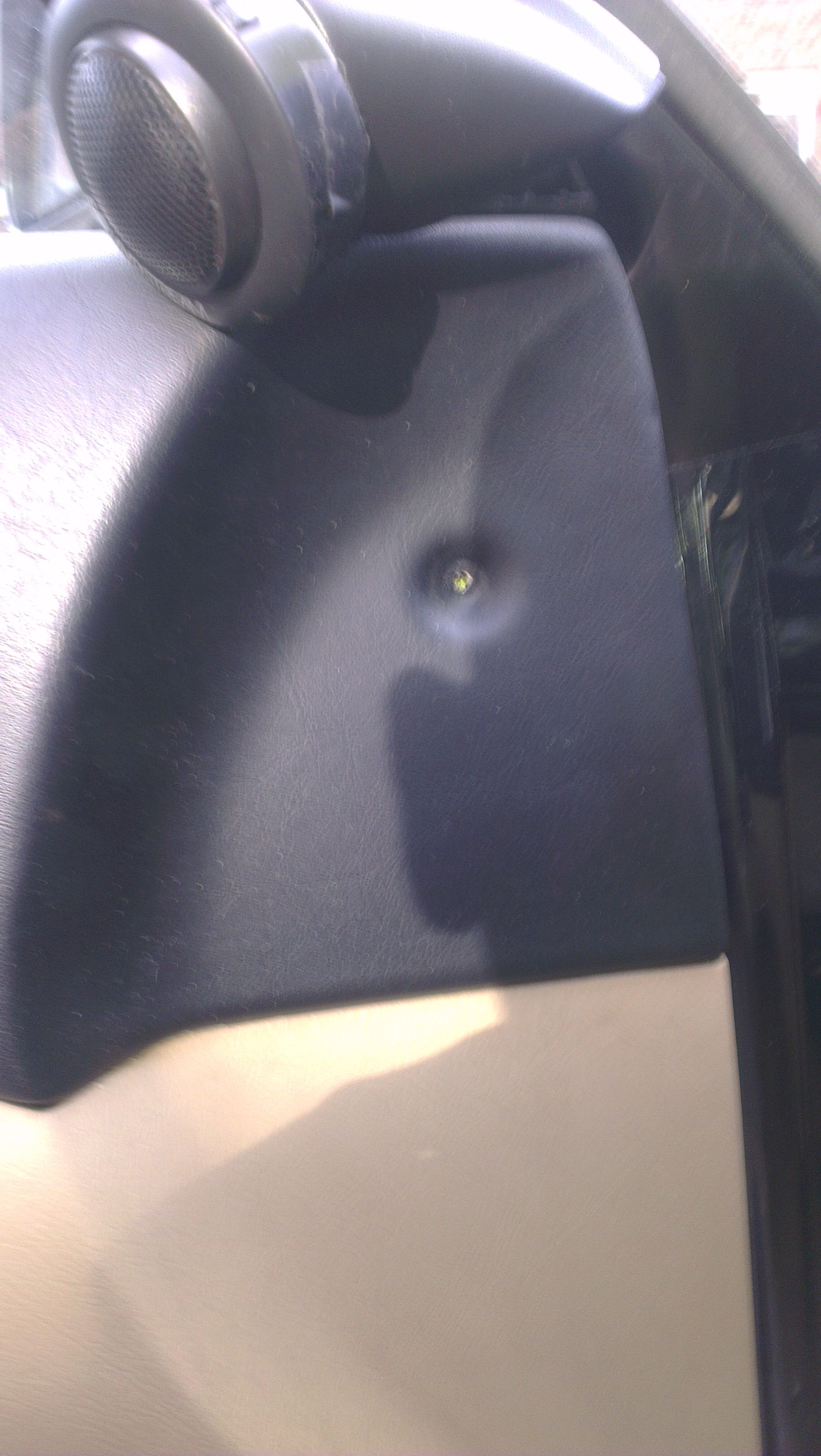

Bij de voordeuren wel beste ff het driehoekje bij je zijspiegel eruit klikken, en met 2 moertjes het plastic omhulsel dat blijft zitten weg halen, dan kun je dat niet beschadigen met deurpaneel eraf te pakken (scheelt ook wat prutswerk met deurpaneel terug erop zetten)
Stelt eigenlijk niks voor als je zo bekijkt

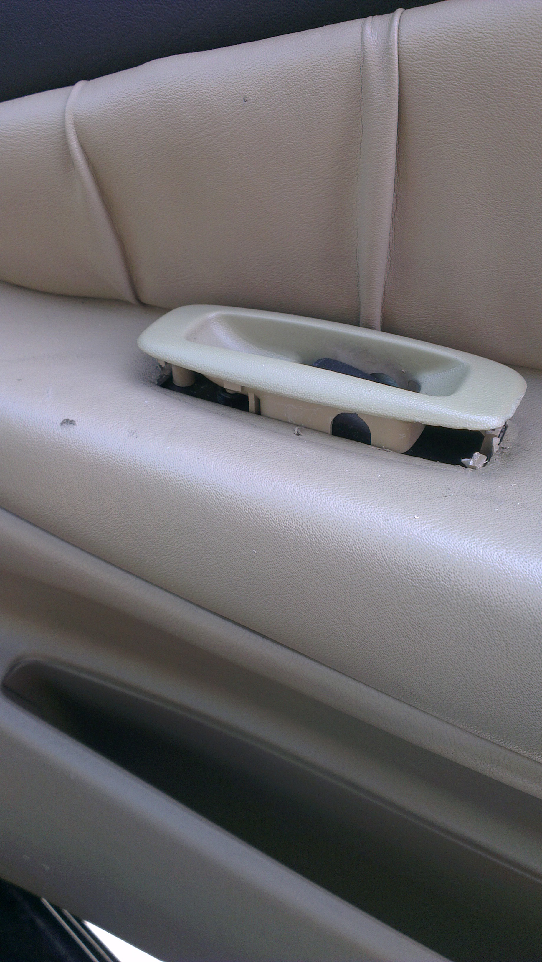

De linkerkant is zoals te zien probleemloos gegaan, alleen bij het rechter paneel krijg ik de raambediening er niet uit. Ook heb ik een gedeelte gesloopt :S Krijg hem niet verder dan dit:
Iemand de gouden tip om hem eraf te krijgen?
Re: Deurpanelen verwijderen
waarom haal je dat er af dan?... daar zit het deurpaneel helemaal niet mee vast... je hoeft alleen maar de schroeven los te maken.. onderin los trekken.. en dan naar boven drukken.. stekkertjes los... en klaar is twain.. het kapje van de tweeter is zelfs een optie.. (al is het wel makkelijker terug plaatsen).. maar voor het verwijderen kan ook dat gewoon blijven zitten

Aan de linkerkant klikt de raambediening gewoon los alsof het gewoon zo bedoelt is. Plaatje daarvan maar verwijderd. Als links op manier A gaat dan leek mij manier A ook voor rechts te gelden. Bedankt voor de tip, kijk ik binnenkort of het nu wel lukt.
