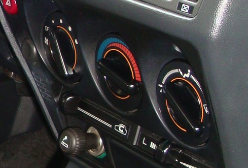

Wie kan me vertellen hoe ik de draaiknoppen (ventilatie, verwarming, etc.) moet verwijderen om de achterliggende lampjes te vervangen?
(Zonder een koevoet te gebruiken, bedoel ik.)

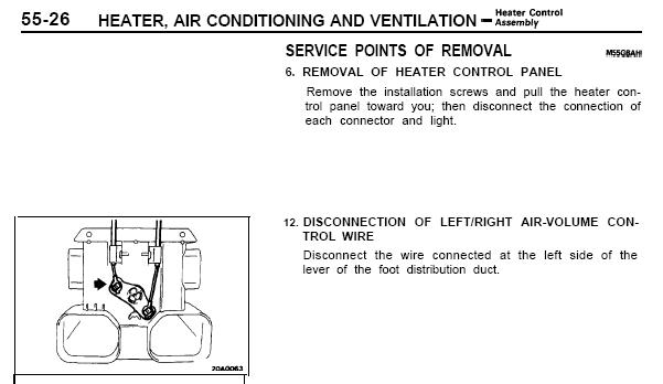

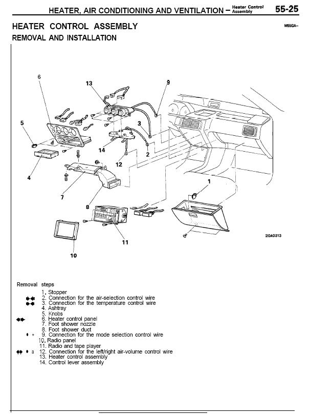

Re: Lampjes vervangen in middenconsole
en zo zit die console ongeveer in elkaar

Bedankt foks.
Die plaatjes heb ik ook al bekeken, maar daar staat dus niet op hoe de knoppen eraf moeten.

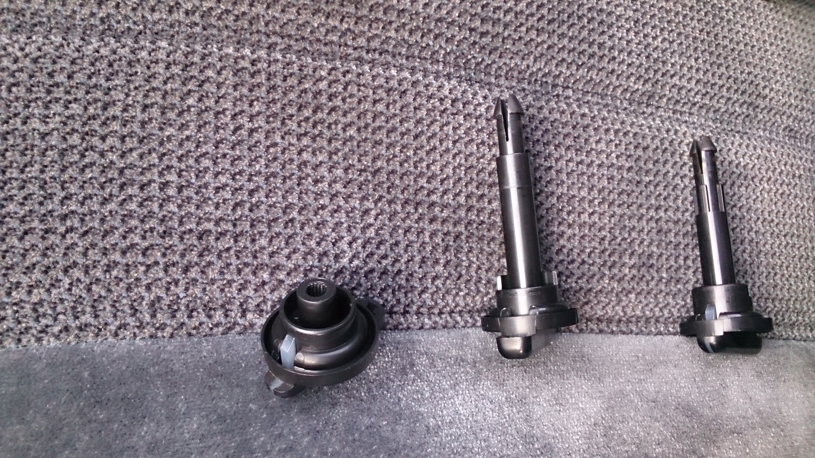

nu zie je de lampjes (lampvoeten in dit geval)  zitten. deze kan je er gewoon uittrekken.
Dit zijn de lampjes, er staat niks op maar ik denk niet dat er veel verschil is dus hieraan kunne ze je bij de autoshop wel helpen

Mijn rechter ventilatieknop is weer verlicht. (zie foto)
Bedankt leblanc en anderen, voor de adviezen.

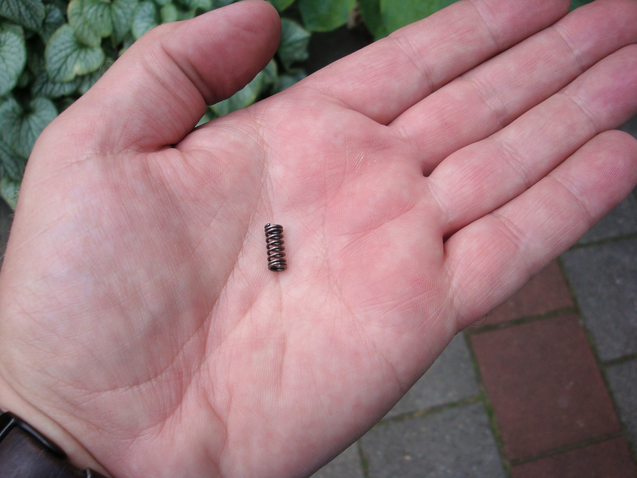

O ja, ik hield wel een veertje over (zie andere foto). Of het erin hoort, weet ik niet. Alles werkt naar behoren.
Er zij licht!
Er zij licht!
Veertje over (?)
Veertje over (?)
Oh oh!Dat gaat straks verkeerd,dan zal blijken dat het veertje zeeeer belangrijk was.... :uhu:

Ik gooi dat soort onderdeeltjes (net als lampjes, schroefjes ...) in dat handige vakje links onder het stuur.
Wie weet is dat wel van de asbak ofzo. Kom je soms jáááren later pas achter :)
