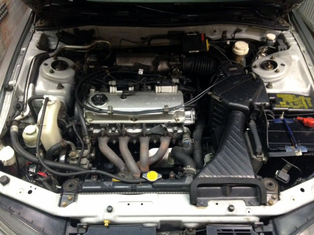

En eindelijk een paar plaatjes. Het stelt niet veel voor zo, maar toch. Het begin is er!
SisterOfMercy
Berichten: 653
Lid geworden op: 27 mar 2012, 20:05
Re: 8G StationWagon 2L LPG - pics!
Bericht door SisterOfMercy »
Is het een G3 installatie trouwens?
