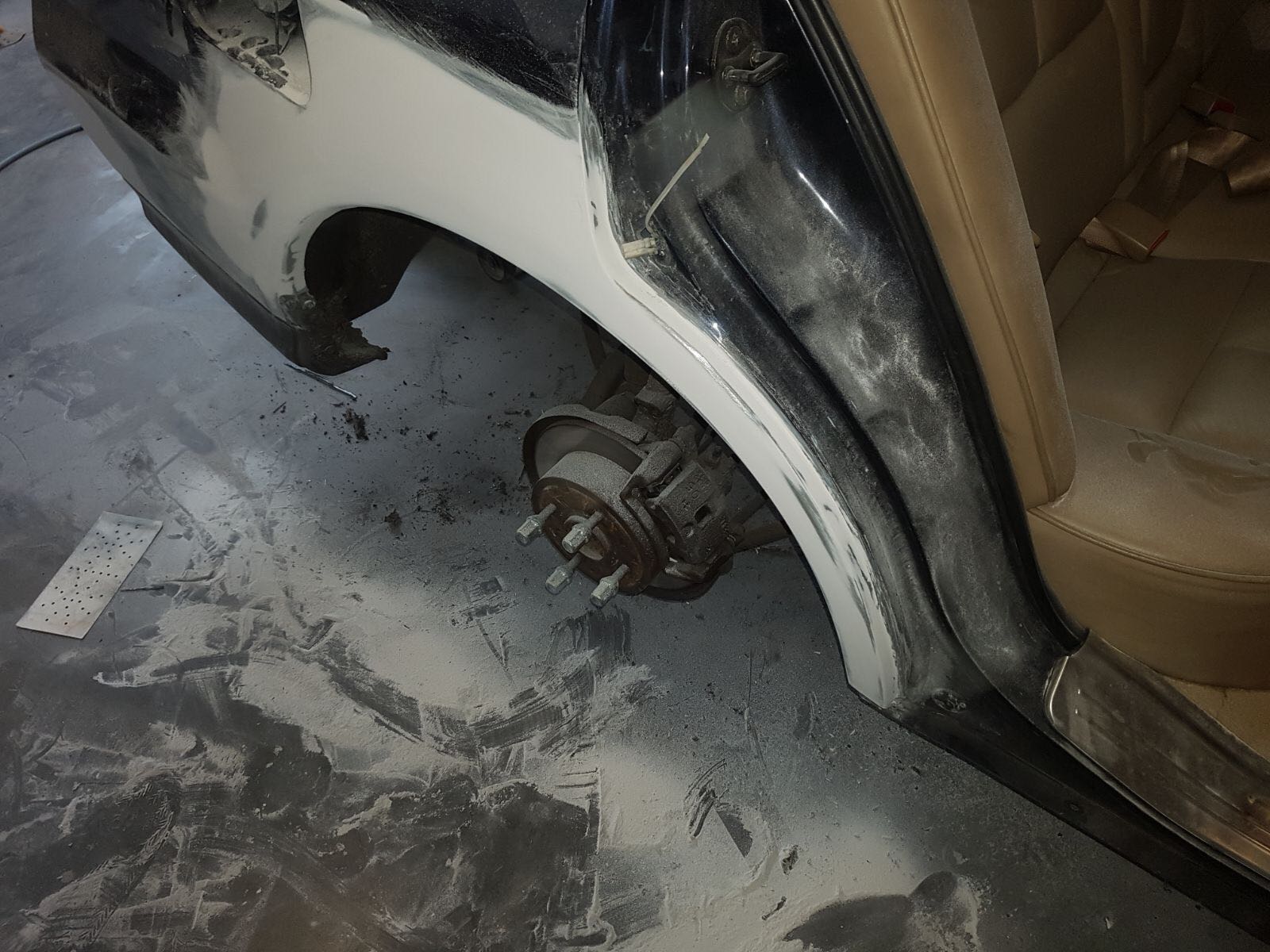

Batsgeit schreef:Voor beide kanten? Dat valt me dan nog enigszins mee..
Ja, beide kanten, inclusief dichten LPG-gat en maken mini-aansluiting achter tankklep. Moest wel zelf de materialen aanleveren.

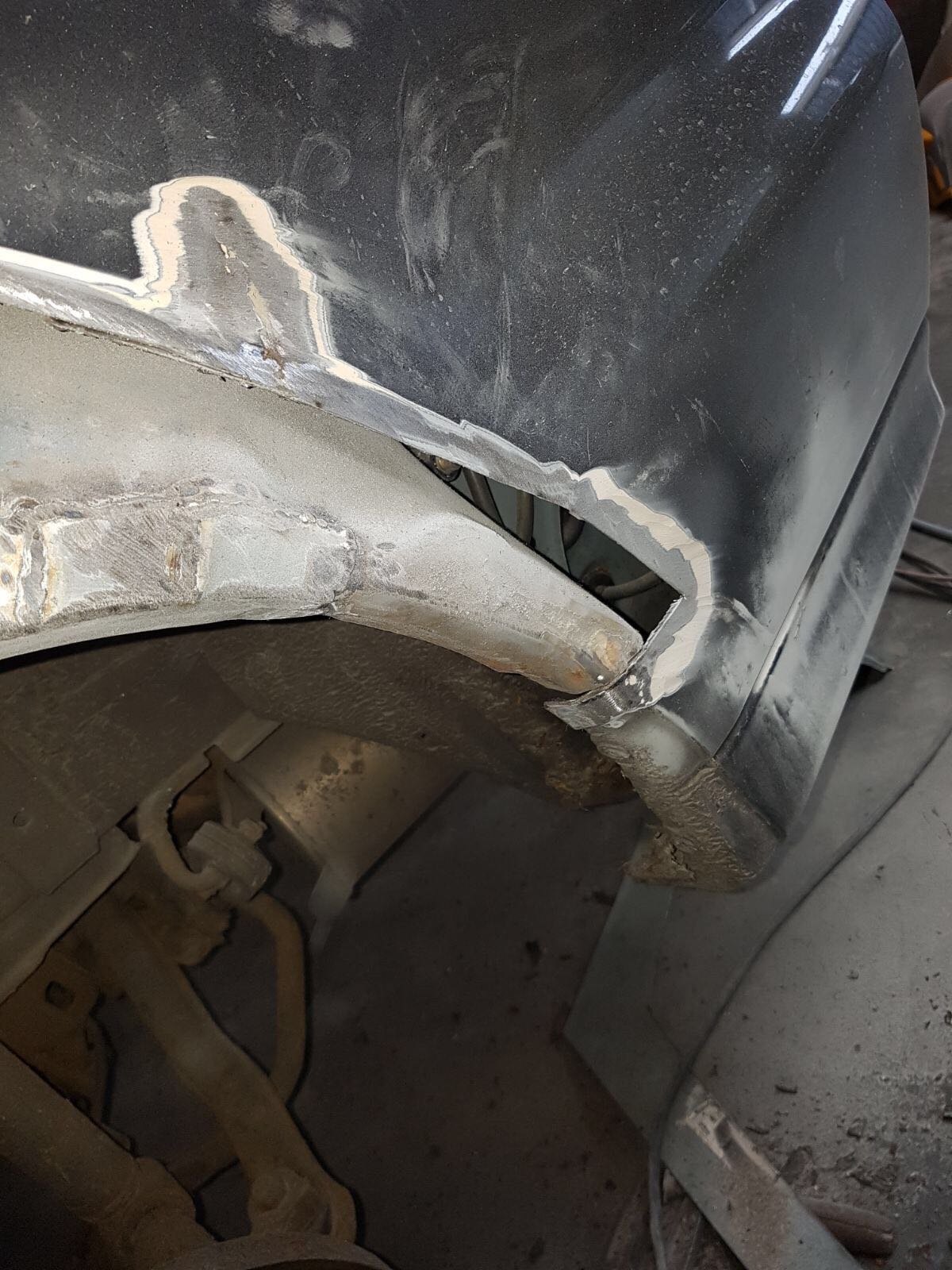

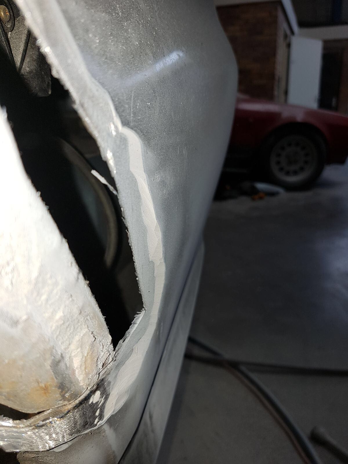

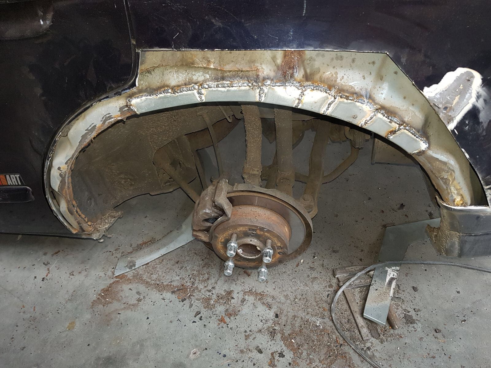

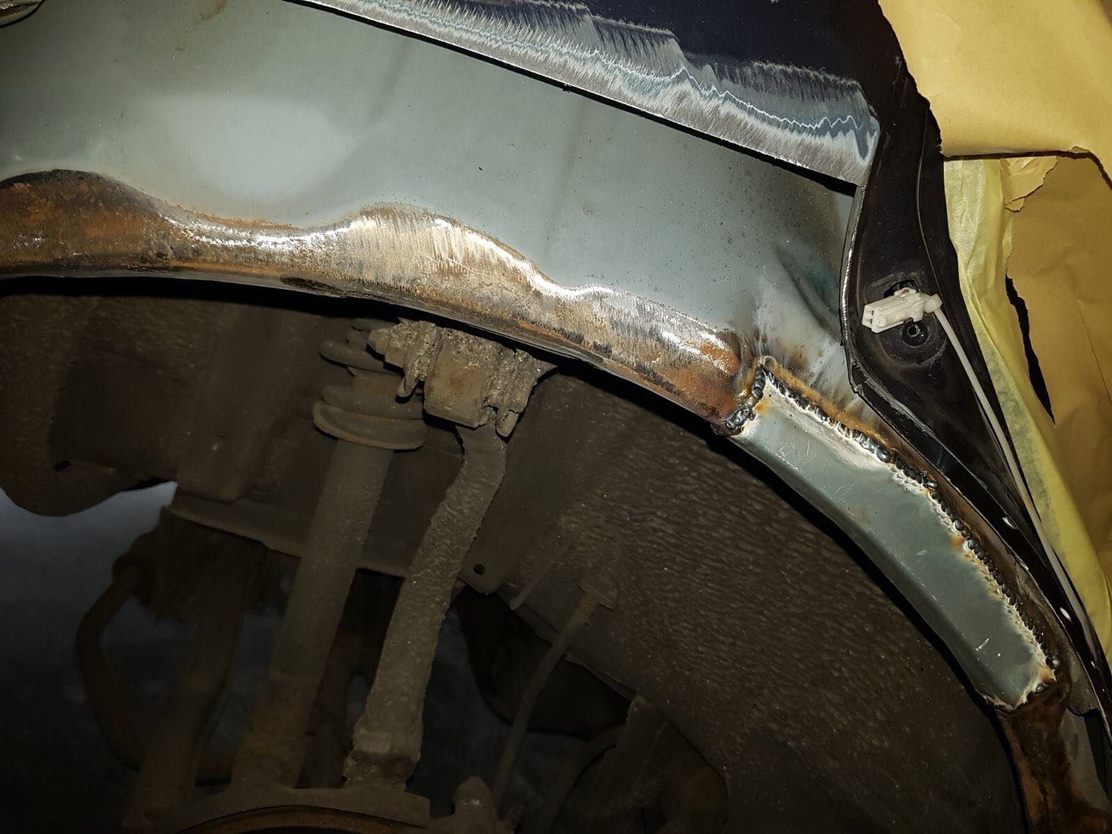

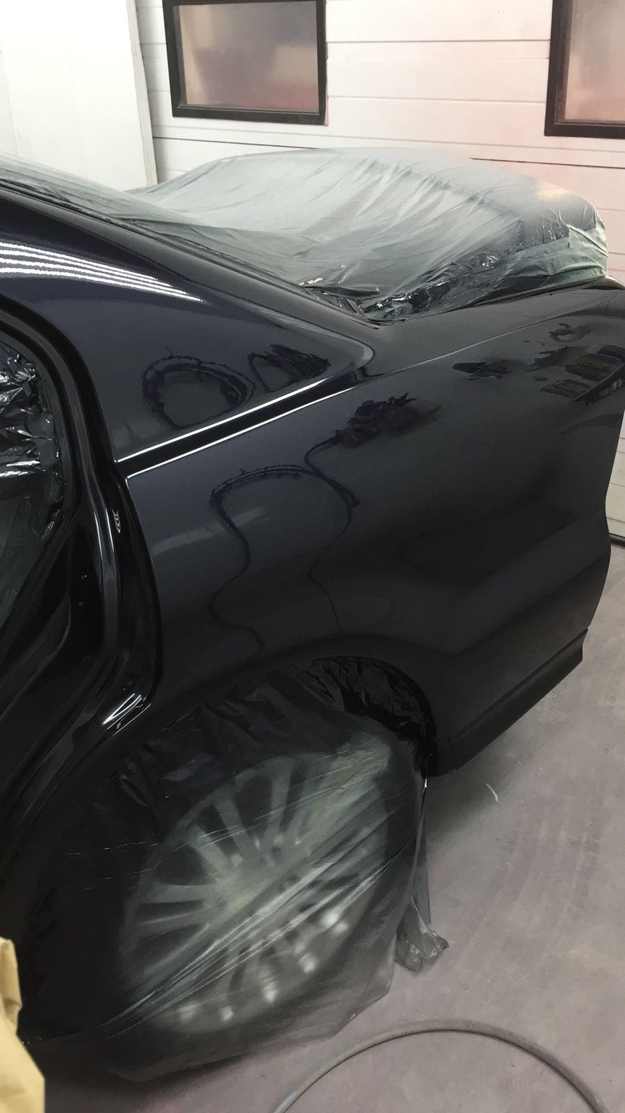

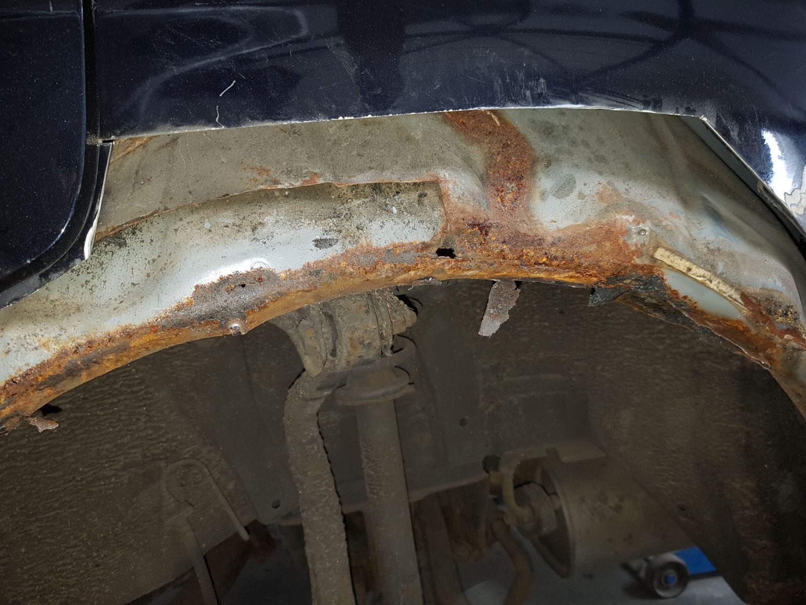

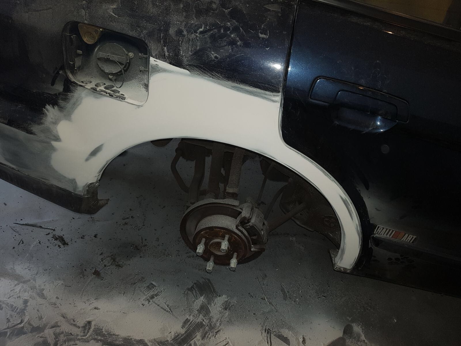

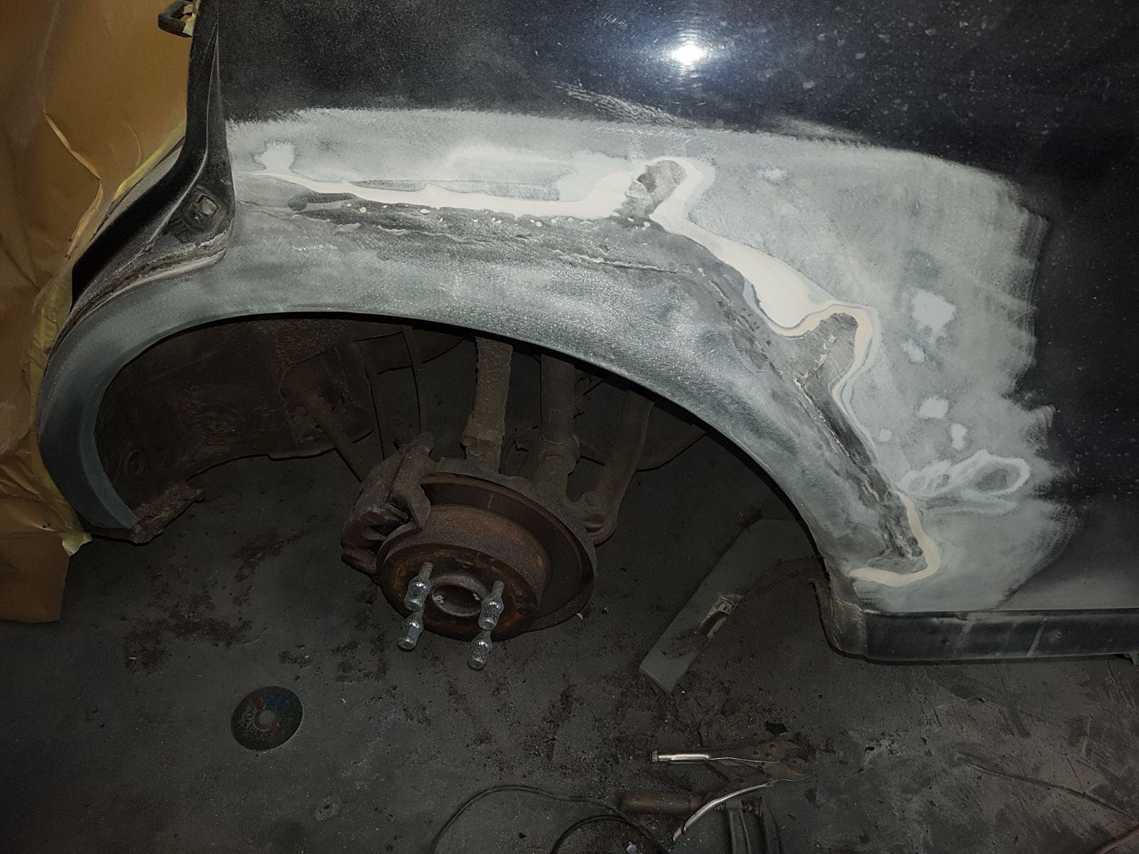

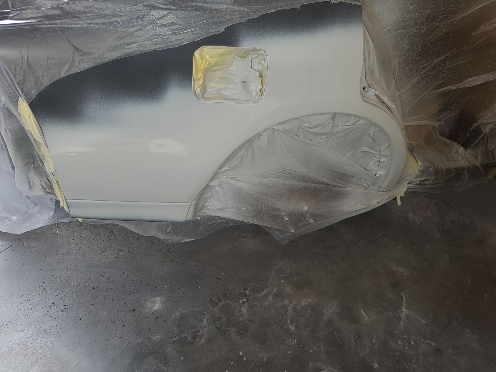

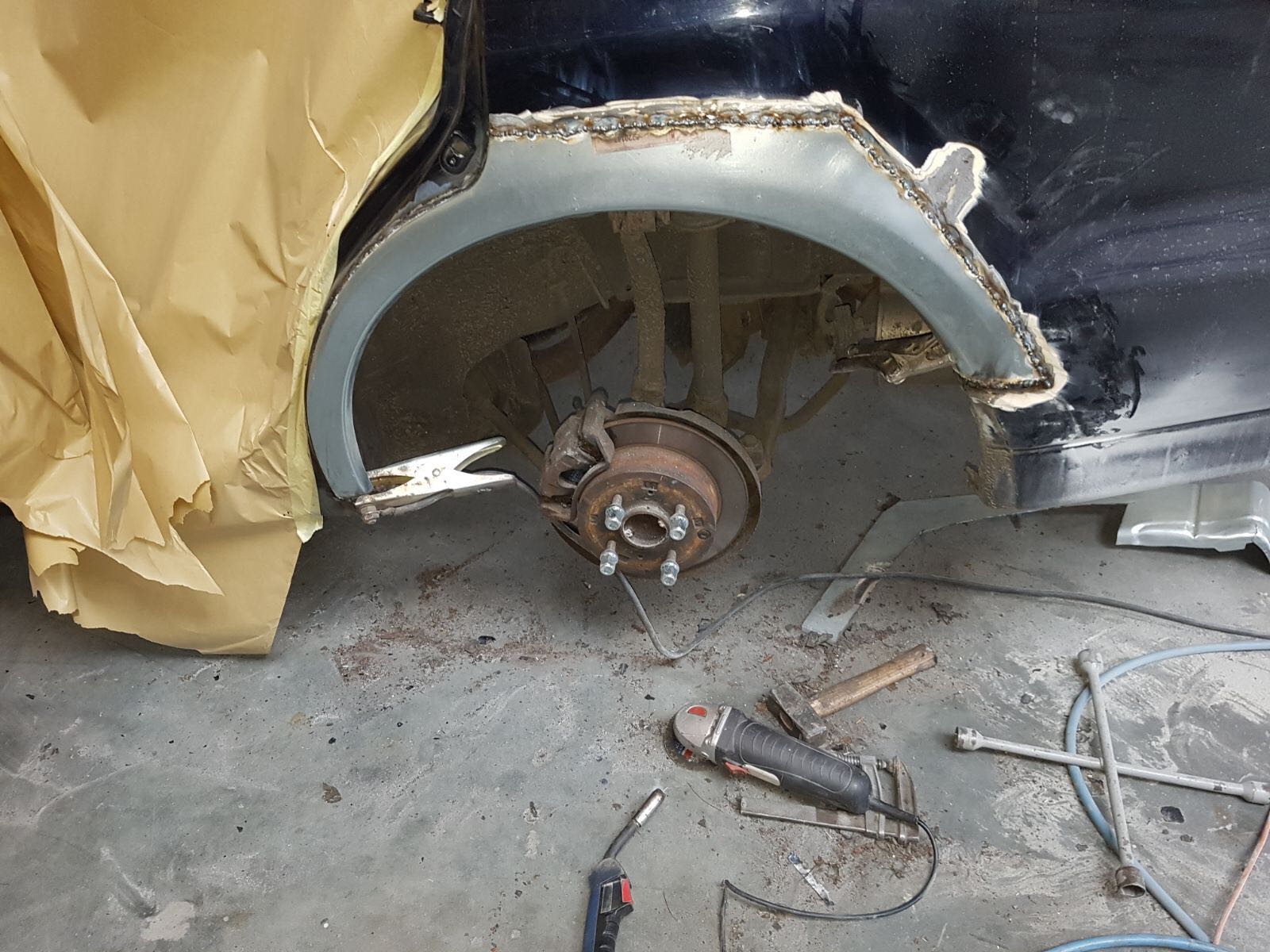

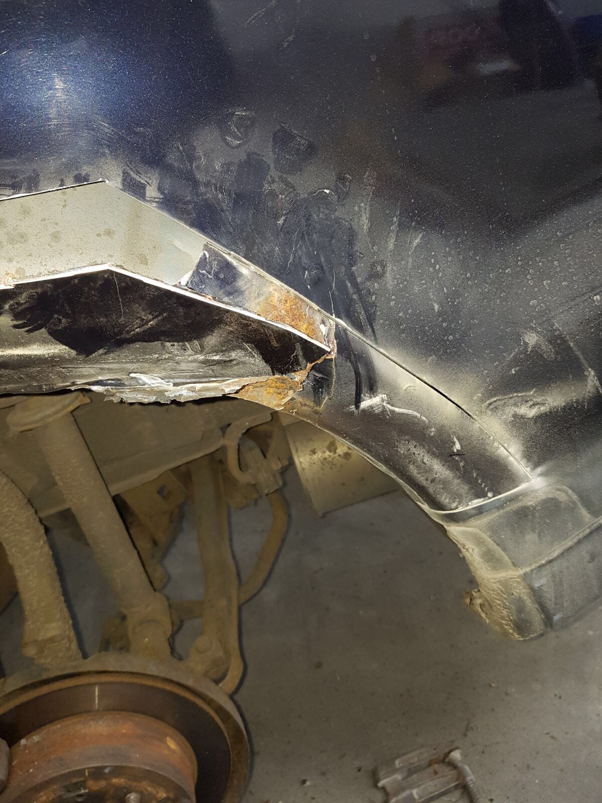

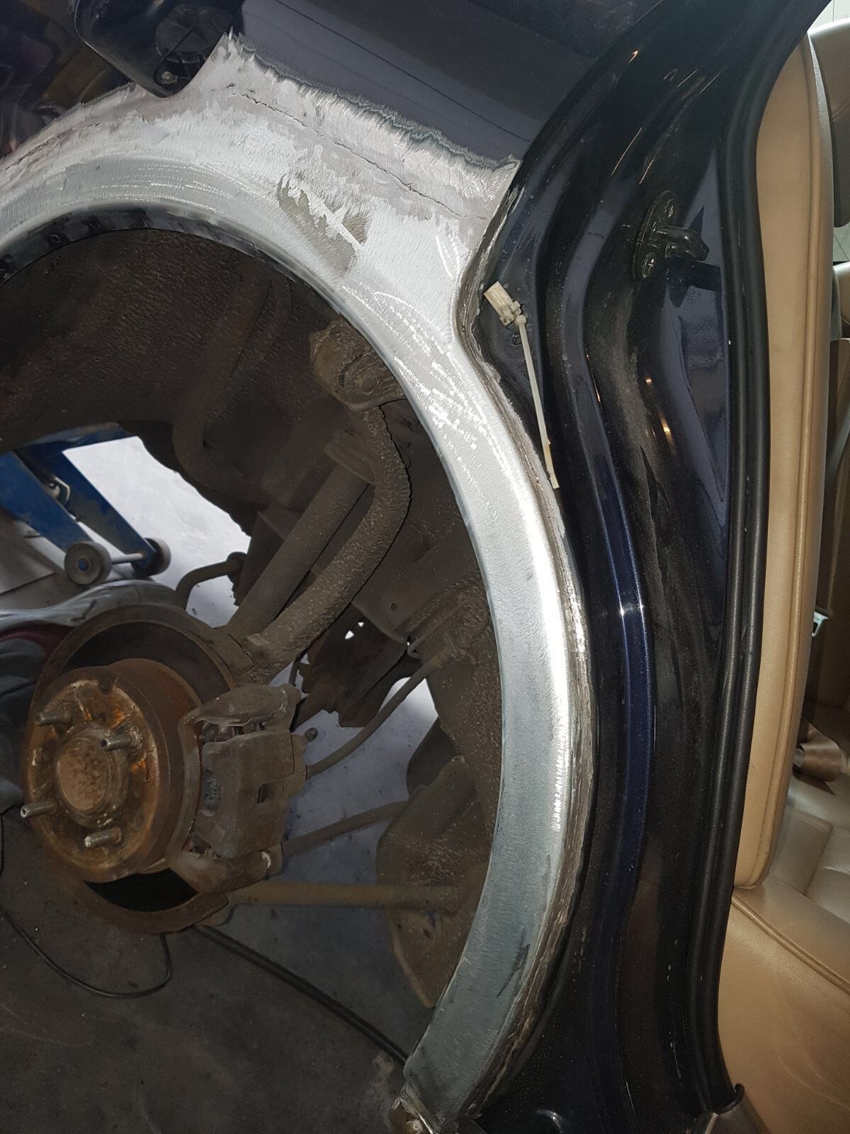

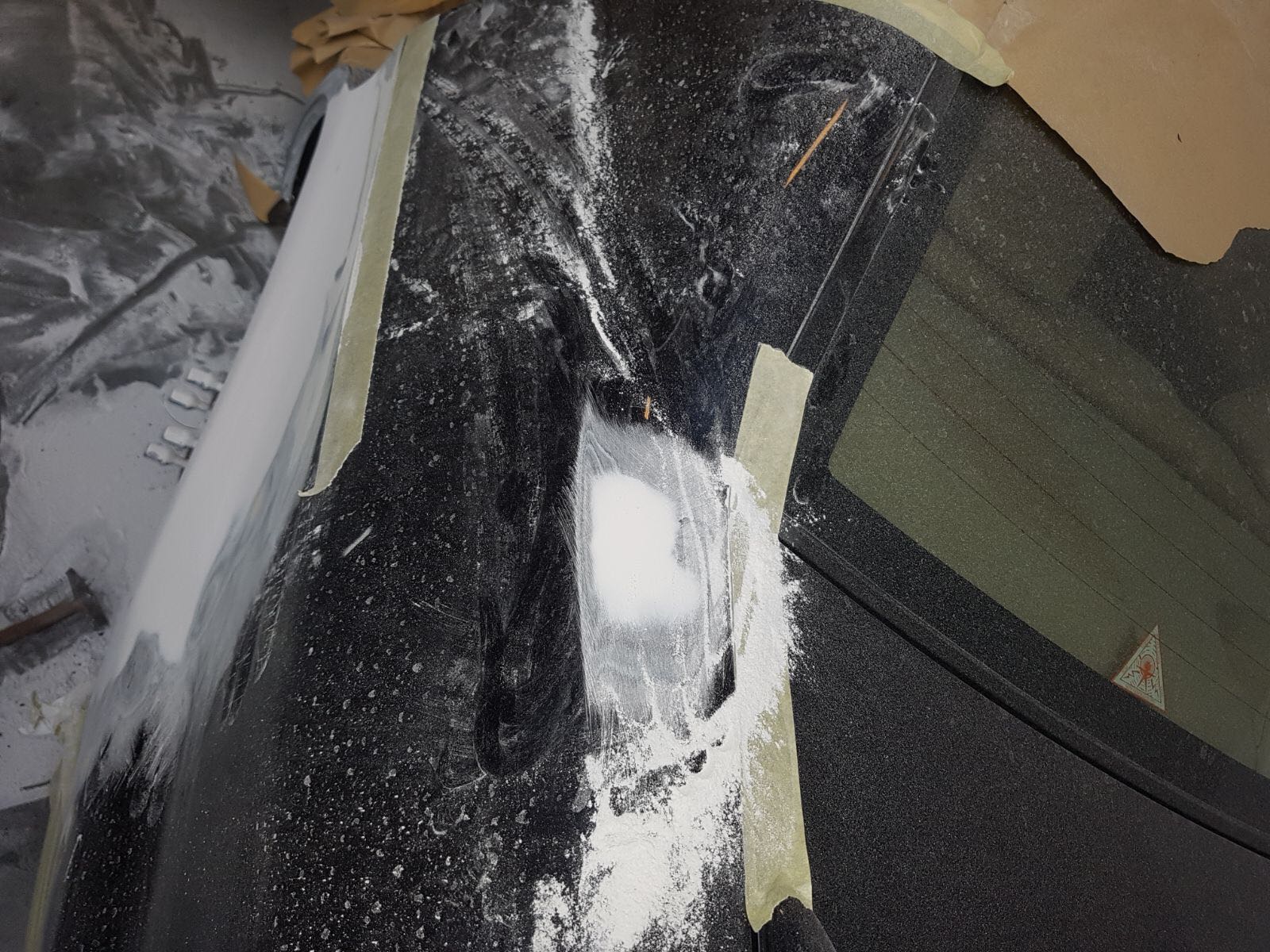

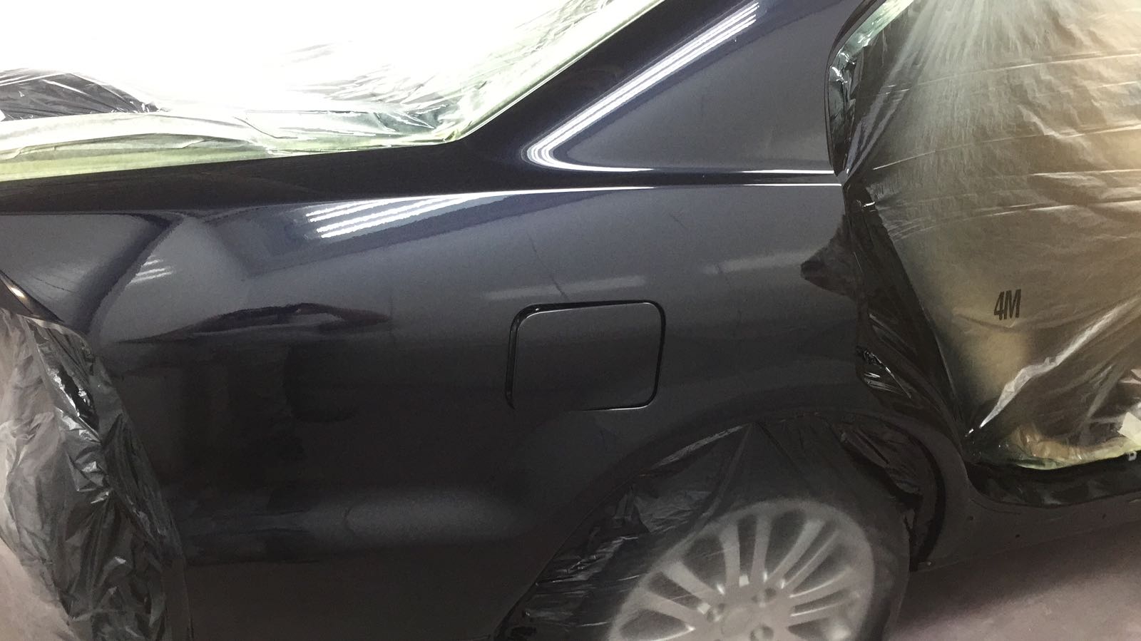

zo ze is weer terug, foto's zeggen genoeg denk ik met de ernst van de roest
zeker niet ontevreden met het resultaat. van de week ff goed wassen en kijken of ik geen gekke oneffenheden zie. anders gaat ze weer terug...
Re: Galant V6
Ziet er weer top uit!
En nu nog die dubbele wand van de achterkasten conserveren voordat ze weer gaan rotten?

Ja dat was dus me vraag eigenlijk... Wie doet wat om te voorkomen dat t weer snel t zelfde verhaal word met t roesten?

Misschien niet zo'n mooie oplossing, maar de rand dicht kitten?

Daar zat ik zelf ook aan te denken of wellicht tectyl. De variant die keihard word dan.

Juist niet de variant die hard word... Dat word op den duur broos waardoor er vocht door komt en dan rot het nog veel harder.

Mijn binnenkant hebben ze volgeblaft met "wax" en de wielkasten+onderkant volgespoten met "bodysuit" tectyl achtig spul met "stukjes". Volgens mij n flexibele coating. Want je kan je nagel er in drukken zegma

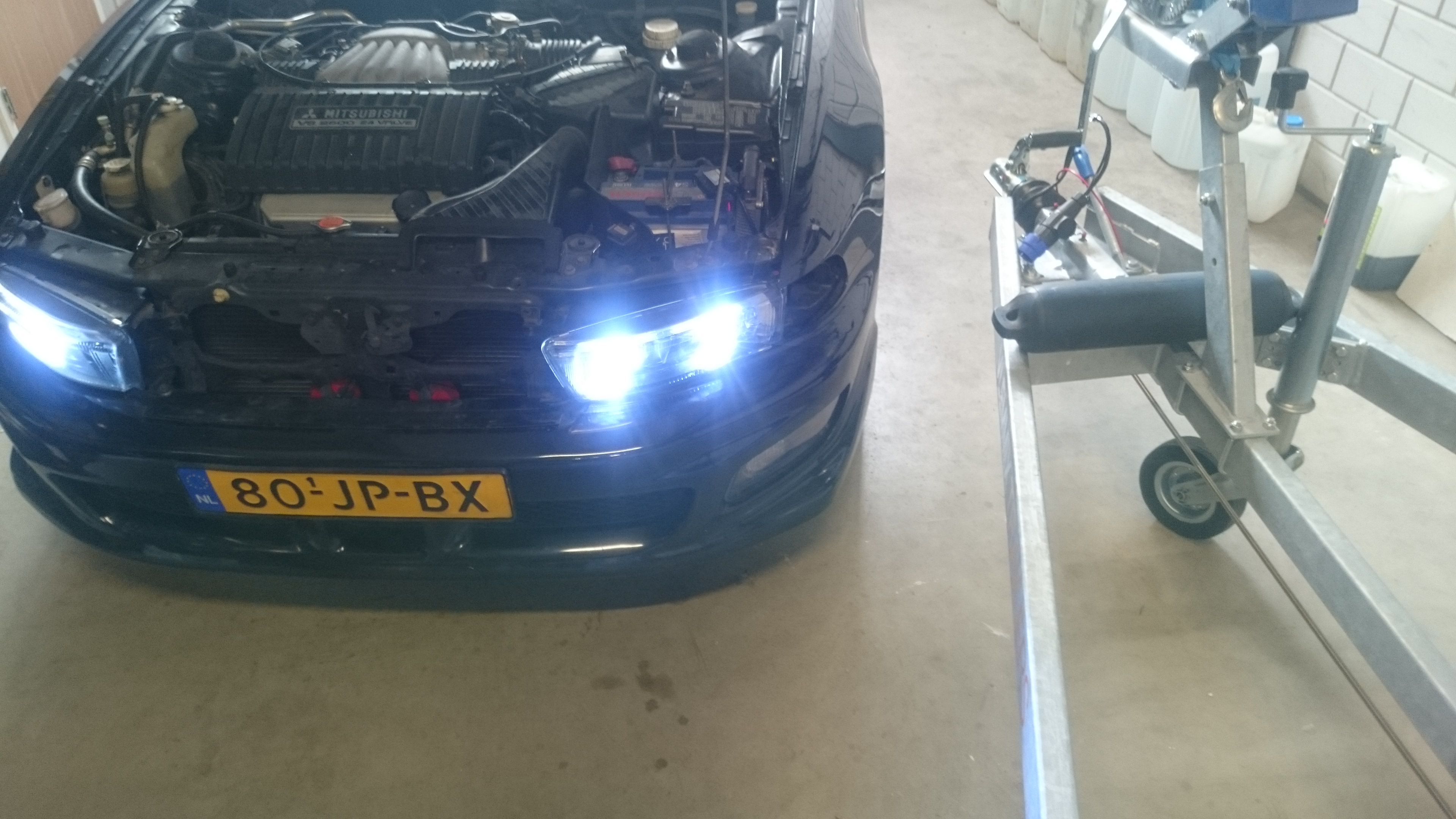

Gister toch maar begonnen met dubbele dim lichten en xenon groot licht. Vandaag alles werkend gemaakt. Van de week de juiste afstelling dat alles helemaal mooi in lijn is. Ik vind het wel netjes. Voor de apk alleen de dim licht functie van de binnenste uit zetten ivm hoogte verstelling bij de apk en de dubbele dimlichten

Alles aangesloten en het werkt. Alleen de afstelling nog. Wel wat meer licht haha. Grootlicht functie werkt ook uiteraard...

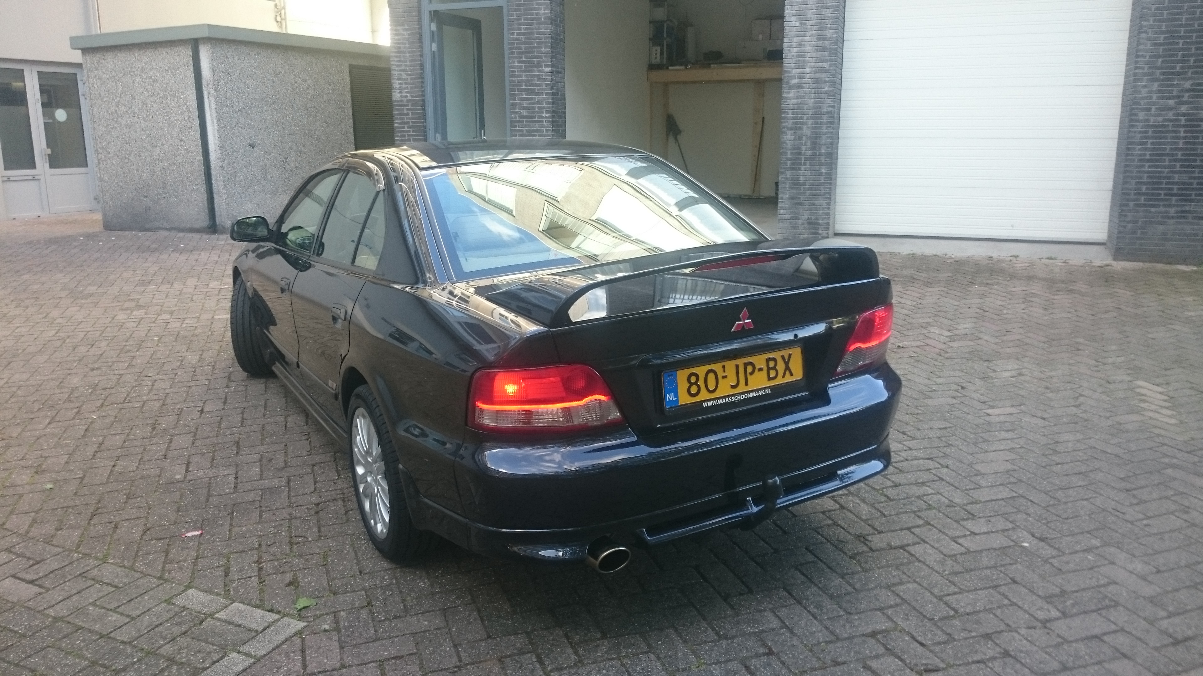

Met nog wat foto's hoe ze nu er bij staat
Re: Galant V6
Ziet er weer keurig uit, netjes!
Re: Galant V6
Ziet er goed uit!

Ik dacht net even netjes me hoogte af te stellen. Ah fijn links zo gedaan. Rechts originele deel dimlicht staat te laag. Even het glas eraf halen en lens met de hand iets hoger stellen. Breekt het glas. Nee!!!! Afgeplakt. Beeld nu wel goed en vanmiddag van een andere unit het glas over zetten op hoop van zege...
