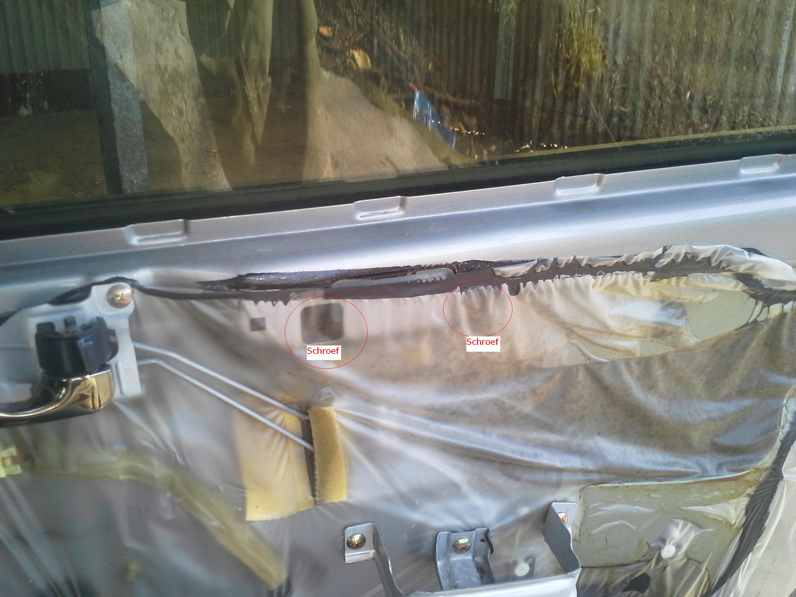

9 haal de bekleding van de deur.
10 controleer of de 2 schroeven waar het raam mee vast zit voldoende vast zijn gedraaid (bij mij was er 1 los) je kunt gewoon met een kruiskop schroevendraaier door het plastic heen steken als je geen zin hebt in zwarte vingers of je hebt zoals bij mijn ene auto zeeeer uitgedroogd plastiek wat toch alleen maar heel hard gaat scheuren.. let op bij het vast schroeven dat je raam niet achterover hangt!!ik heb het raam wat er het ergste aan toe was zelfs iets voorover gehangen! 11 doe het raam helemaal naar beneden en spuit de rails in met siliconespray ,gebruik het karton om het raam te beschermen tegen overspray), Spuit nu dus aan de binnenkant van de U profielen zoals op de foto. Je kunt de spray nu goed aanbrengen, zonder dat het veel spettert.. (dus echt alleen aan de binnenkant van de U spuiten!!) het andere "profiel zit iets dieper achter het wieltje, dit is goed te zien op de laatste foto in deze howto Je kunt er ook voor kiezen om de deur veder open te maken en de rails in te smeren met vasaline of iets wat mitsu zelf voorschrijft.. ik heb het niet gedaan omdat dit al voldoende resultaat heeft gegeven

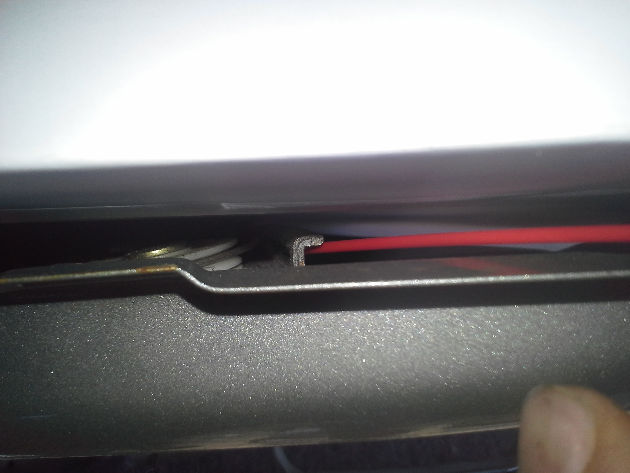

Vandaag begonnen met de fix. Ik heb heel erg veel speling in het raam aan de bestuurderskant, terwijl de schroeven vast zaten. Is mijn raammechanisme dan aan vervanging toe? Bij mn vorige auto klapte het raam een keer naar beneden tijdens het rijden, het raam kon niet meer dicht. Dit ben ik liever voor
Het nylon blokje waar je over praat, is dat het blokje wat je op de foto ziet?
Klopt het dat de speling wordt veroorzaakt door de ruimte (speling) die bij dat blokje zit???

ik dacht dat dat blok wit is bij mij.. het raam kan bij de mitsu alleen vallen als de kabel breekt
wat is in jouw ogen veel speling? bij mij kan hij ook behoorlijk heen en weer hoor
ik ben van mening zolang het nog op en neer gaat.. ben ik blij.
