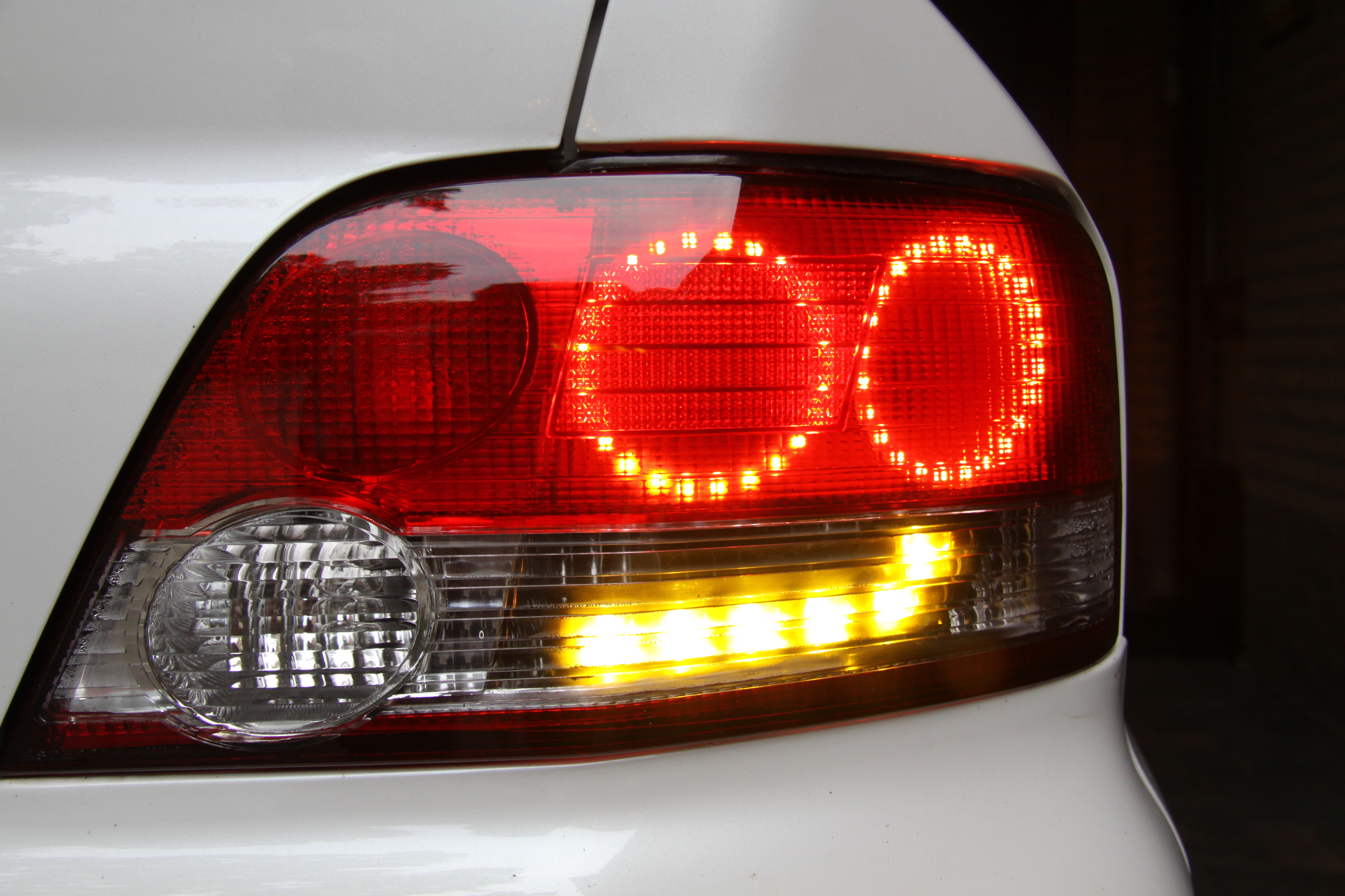

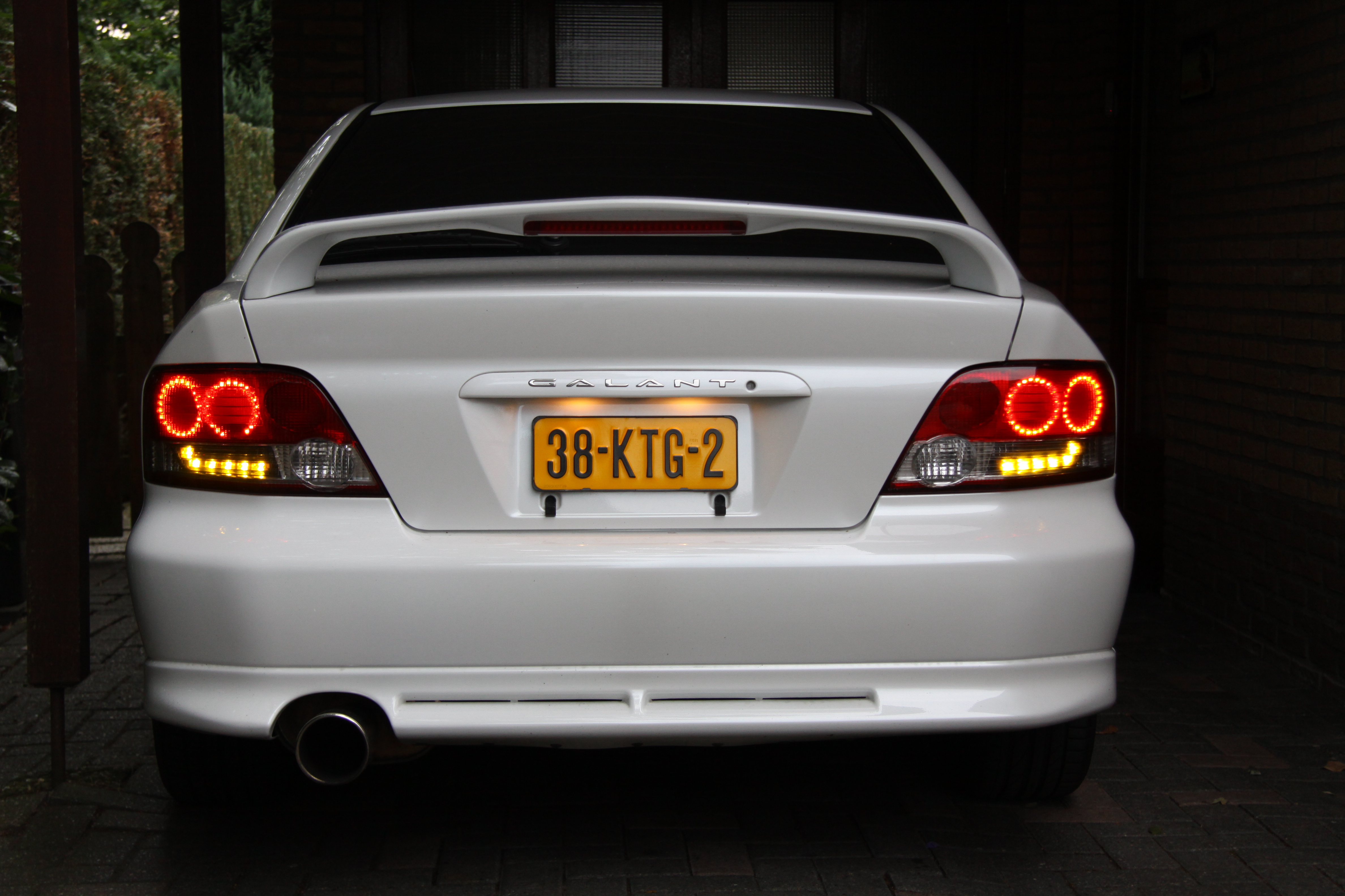

Hey Vincent,
Hoe zit dat eigenlijk met die achterlichten van jou avatar? heb je die zelf gemaakt?
Ziet er in ieder geval super uit!! Als ik nie te bang was voor electro, had ik ze zelf ook zo gemaakt ;)

Fluff schreef:Hey Vincent,
:yes: , I did. Later had ik ook de richtingaanwijzers in LED uitgevoerd (moet ik ook nog ergens een piccie van hebben), maar in één unit kwam vocht binnen. Die bleek dus niet goed dichtgedrukt na de LED modificatie. Bij het opnieuw open stoken van de unit bleek ik iets te voortvarend te werk gegaan: de unit kreeg deels een wel héél aparte vorm :emo: :x: :oops: :x. Het kwam neer op een nieuw setje achterlichtunits... waar op dit moment weer gewone peertjes inzitten :bump:. Maar... ooit... :yes:

Sow, die lampen zien er toch wel echt goed uit! vooral die knipperlichten er zo bij :o
Als ik ooit een goedkoop extra setje kan regelen ga ik dat misschien ook nog wel proberen ;)
