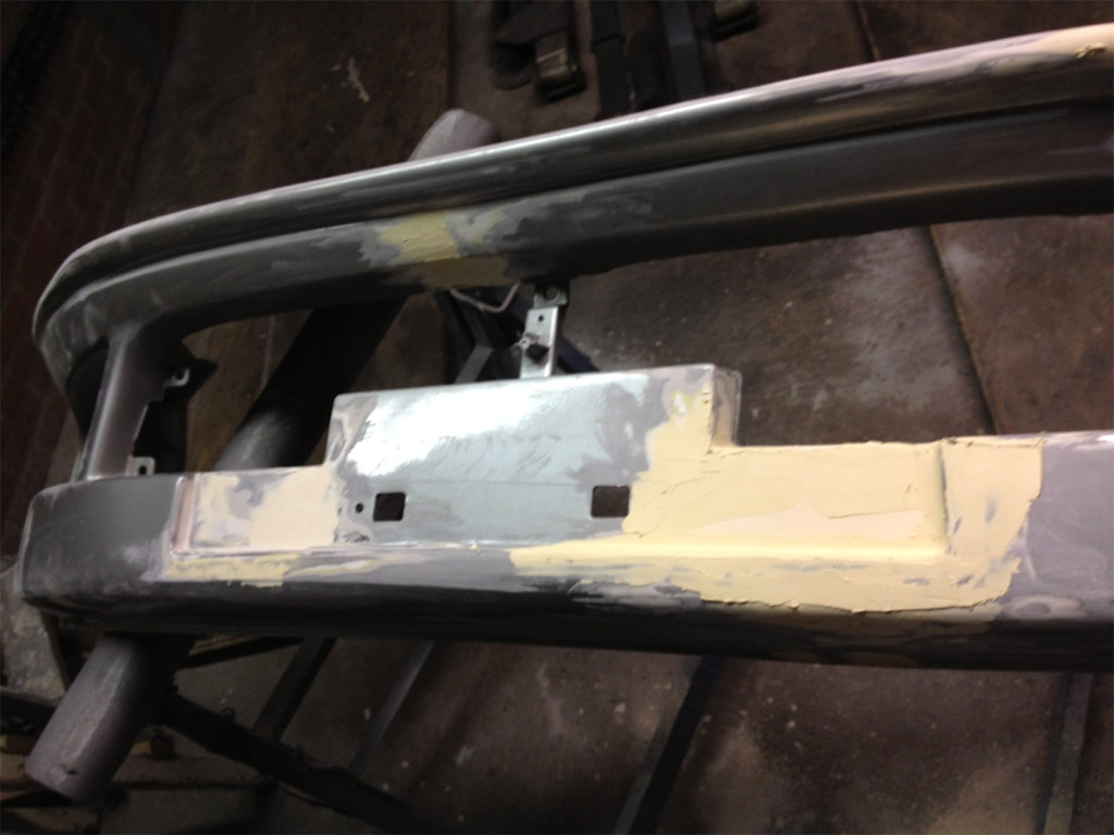

Re: VR2 - custom voorbumper - the redo
Waarvoor alsnog dank voor het leveren MD-Performance (de nieuwe vulpijp dus) :)

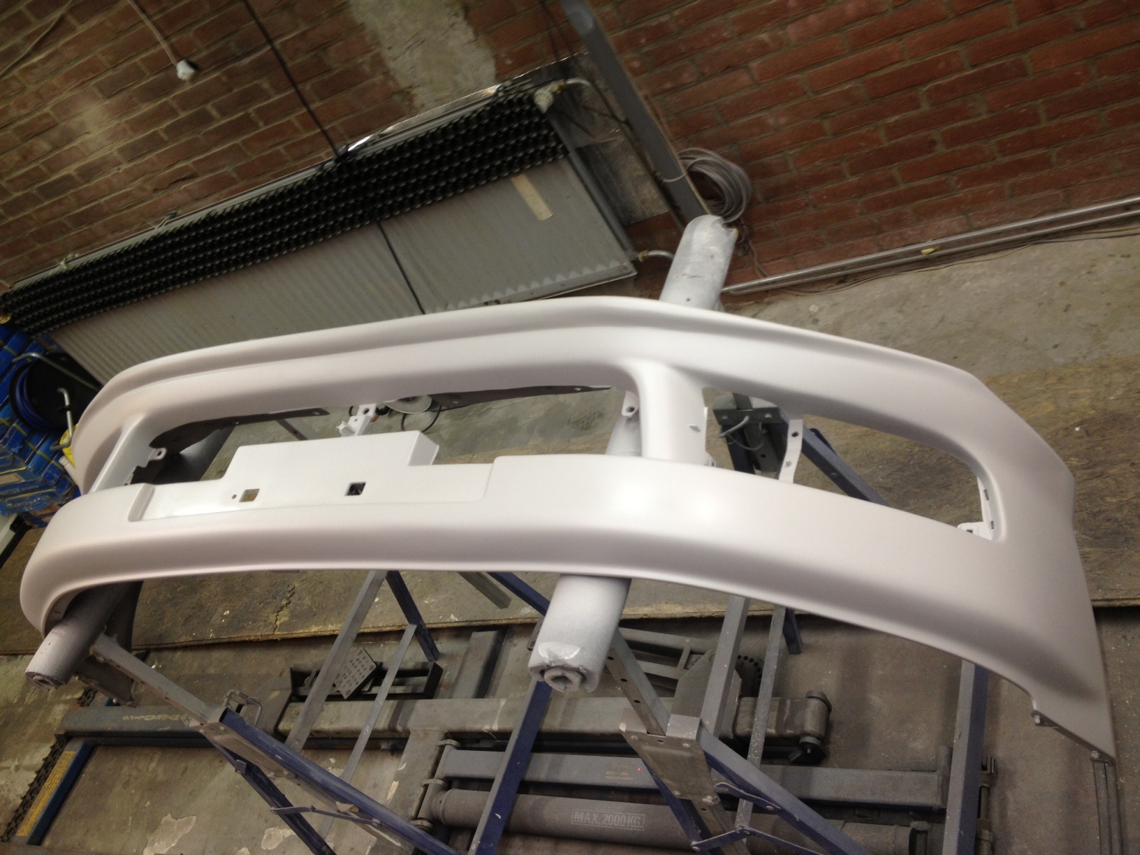

Gisteren en vandaag bezig geweest met de custom voorbumper die vorig jaar sneuvelde bij een kop-staart filebotsinkje. De schade viel eigenlijk reuze mee, en gelukkig had Carolien de 3 brokstukken meegenomen van de plek waar het misging en die pasten dus als een puzzel weer keurig in elkaar. Beetje warmstoken met een verspistool en dan met een old-skool soldeerbout de plasticdelen weer aan elkaar 'lassen'. Daarna beetje grof schuren en dan wat plamuren, schuren, plamuren, schuren, enz. Ik heb van vandaag nog geen foto geschoten, maar het lijkt er alweer heel erg op.
Ik heb deze voorbumper destijds voorzien van een vaste extra onderlip en de nummerplaatruimte verbreed zodat een nederlands kenteken er mooi invalt. Ik vond het zonde om de bumper voor een missend brokje plastic van 10x5cm weg te gooien. Ik hoop 'm volgende week in de 2K primer te hebben, en dan aansluitend de A71 zilverkleur en blanke lak erop. Zal weer een cheap-ass garage-job worden, maar meer is het voor nu even niet waard (de enige echte optie voor de auto om 'm weer heel mooi strak te krijgen is een complete overspuitbeurt).

Alweer een paar avondjes aan het schuren-plamuren-schuren-plamuren geweest en vanavond in een paar laagjes 2K vulprimer gezet. Een paar kleine putjes en een 'deukje' nog wegwerken en dan krijgt ie weer een zilveren A71 kleurtje :)

Mooi werk mark ! Ziet er strak uit ;)
Netjes, dat zal m weer goed doen zo'n unieke bumper. :yes:

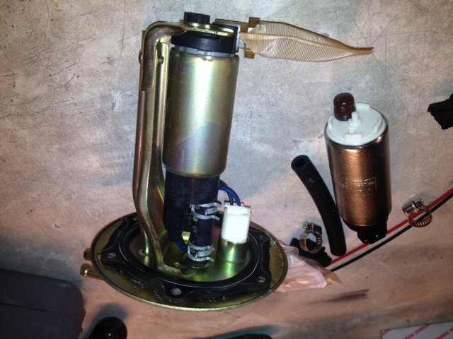

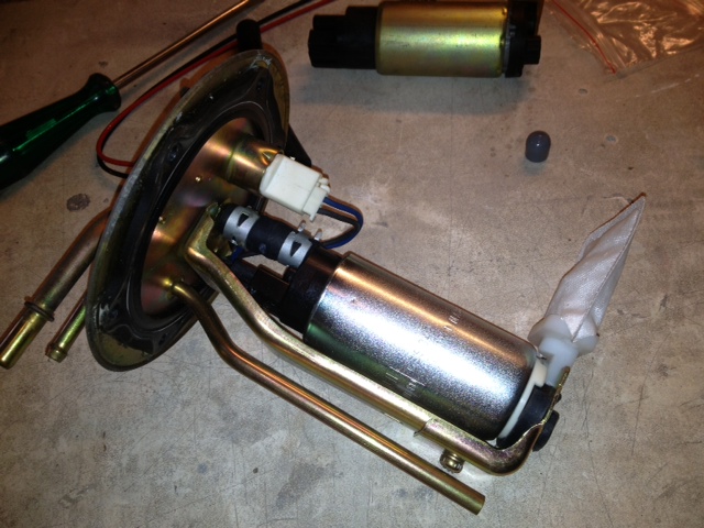

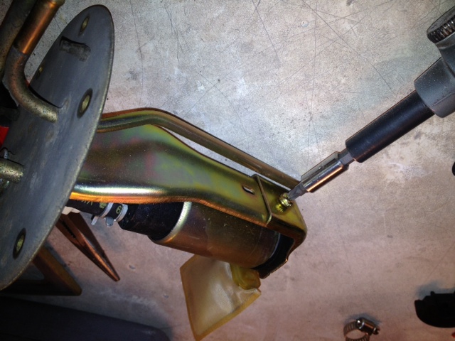

Re: VR2 - Walbro benzinepomp
Tijdens het wachten op het drogen van wat plamuurwerk voor het middenconsole van het projectje 'monster' had even tijd om wat wachtende projectjes op te pakken. Eentje is de Walbro benzinepomp die ik vorig jaar kocht voor de Legnum. Nooit aan toegekomen om te installeren toen, maar nu is het een prima pomp voor de VR2. Da's nu toch 'de' performance auto in huize Sanne, dus als ik 'ns wat met het verhogen van de turbodruk wil gaan spelen en wellicht een grotere intercooler (ruimte zat met de VR4 bumper!) is voldoende brandstof natuurlijk een must. Deze Walbro zorgt daar vast en zeker voor!
Het kitje is erg compleet, maar naast het pompje zelf heb je alleen het centreer/fixeer rubbertje nodig van deze kit (ik kocht het destijds via Camskill.co.uk overigens). Ik had verwacht dat er wat aanpassinkjes nodig waren, maar het is een 5 minuten klusje. Wel prettig is het om een reserve pomp te hebben die al 'uitgewasemd' is zodat je niet high wordt van de benzinedampen en mocht er iets tegenzitten heb je gewoon je auto nog rijdend.
Het is allemaal heel vanzelfsprekend en het enige dat ietsjepietsje lastig is, is het centreer/fixeerrubber in de ijzeren originele bracket friemelen. Ach... effe een minuutje frutten en het zit perfect en ramvast!
originele mitsu pomp

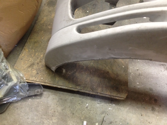

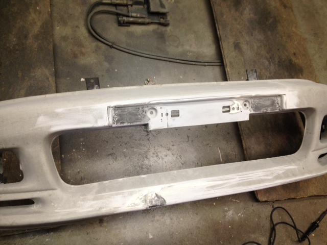

Re: VR2 - voorbumper customizen (daar gaan we weer)
Vanmorgen was ik met het custom grilletje voor het Monster bezig (schuren na de laatste plamuur-laag) en toen stond op het punt een laatste puntje plamuur te maken voor een paar kleine putjes. Dan zou ik daarna weer wat 2K primer erop spuiten. En dan denk je... hmm... plamuur & primer, kan ik niet meteen meer dingen plamuren en primeren?!
Tuurlijk!
Dus ik heb de voorbumper van de VR2 afgehaald, die nog altijd in een erbarmelijke primerlaag zat (niet zelf gedaan overigens). En tsja... gewoon een beetje schuren en netjes maken is wel erg makkelijk, dus we gaan customizen natuurlijk! Subtiel customizen, maar niet dat het daardoor minder werk is natuurlijk :)
- nummerbord'gat' vergroten zodat een brede NL plaat er netjes inpast
- nummerbord-plaat-houder-stuk-vierkant-plastic de onderkant afgezaagt (belemmert de luchtstroom naar de intercooler en radiator)
- die rare randjes aan de onderkant van de bumper eraf (echt van zie drempel-schrapers)
- trekoog-klep gladgetrokken (onderkant-midden van de bumper wat normaalgesproken een uitneembaar deel is) (had de vorige eigenaar al gedaan, en anders had ik zelf gedaan)
- FL grille uitsparing aan de bovenkant van de bumper zodat ie mooi past
Zometeen dus eindelijk die plamuur maar 'ns gaan aanmaken :) Hopelijk kan ik vandaag 'm al in de primer zetten en ik wil eigenlijk de bumper ook meteen in kleur spuiten zodat de auto er eindelijk weer een beetje toonbaar bijstaat.
