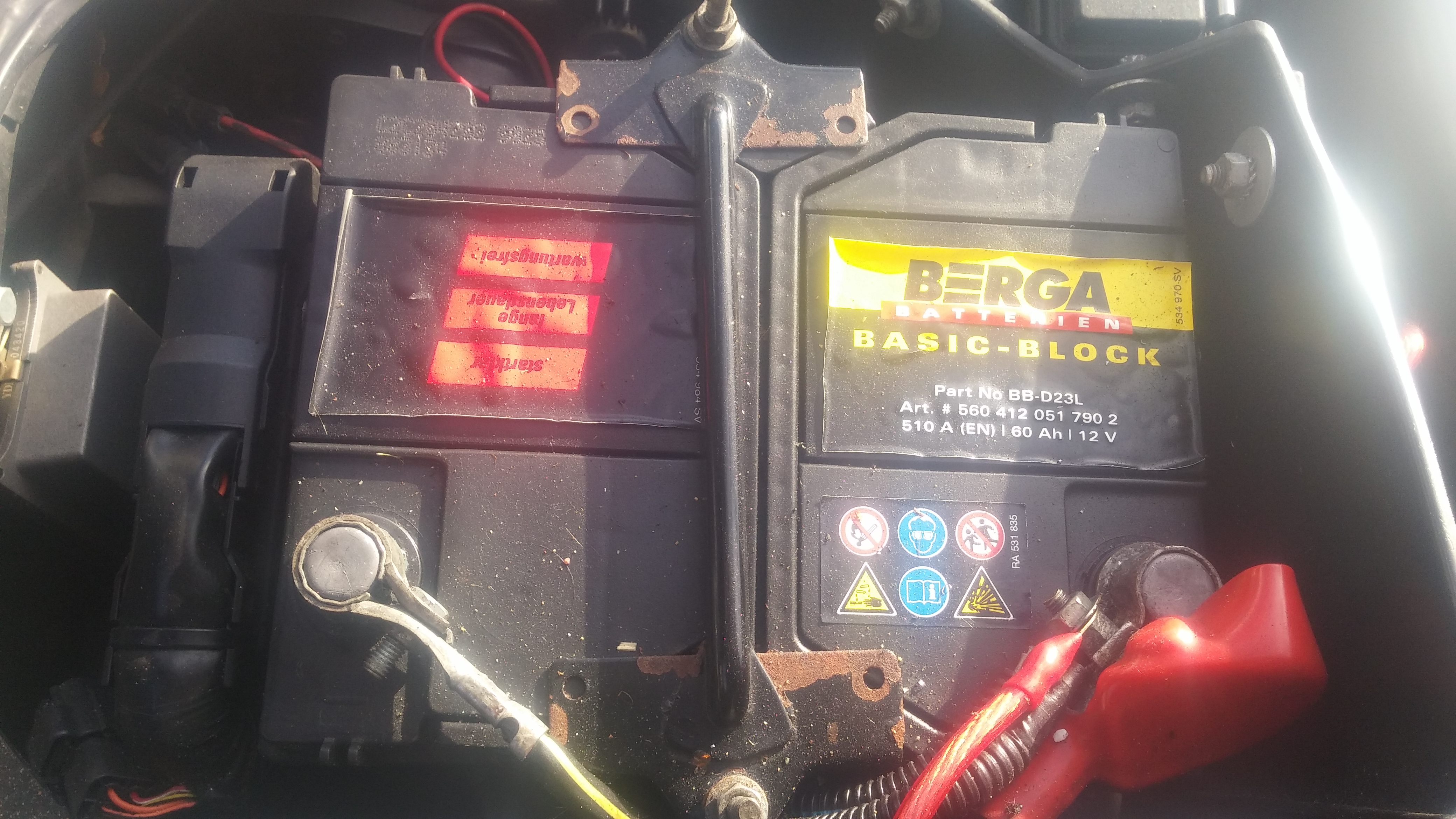

Mijn accu is aan t einde van zn latijn. Heb t momenteel niet giga breed dus ik zoek de beste accu voor d3 laagste prijs :wha: .
Zijn er bepaalde dingen waar ik rekening mee moet houden bij aanschaf of heeft er iemand tips?
Ik weet niet hoe groot jullie accu's zijn maar zie foto voor mijn huidige. Zoals je ziet zit de gascomputer daar ook geplaatst dus veel groter kan ie niet.

Grotere capaciteit is niet per definitie beter. Als er nu 45Ah in zit, lepel dan geen 72Ah dieselaccu erin (mocht ie al passen...). Aandachtspunt kan de plaats van de + en - polen zijn. Als die op je nieuwe accu net andersom zitten, kan je soms met beschikbare kabellengte in de knoeii :uhu: komen.
Het merk accu lig ik persoonlijk niet zo wakker van, al zal de ene kwalitatief wat beter scoren dan de andere. Laat je alleen niet verleiden door de kreet "voorgeladen" of "PreCharged" en het gegarandeerd bijkomende advies "dat je 'm zo erin kunt zetten en na een stukje rijden klaar bent". Je kunt 't natuurlijk opvolgen, maar je gooit zo een paar jaar acculeven weg. Mijn tip: laad je nieuwe accu altijd voor het eerste gebruik rustig (!) helemaal op. Vervolgens kun je 8 a 10 jaar met dezelfde no-name accu vooruit.

Xenon schreef:Grotere capaciteit is niet per definitie beter. Als er nu 45Ah in zit, lepel dan geen 72Ah dieselaccu erin
waarom eigenlijk niet? Is de laadstroom van de dynamo (of de stroom via de startmotor) te laag om zo'n monster in vorm te houden ?
waarom eigenlijk niet? Is de laadstroom van de dynamo (of de stroom via de startmotor) te laag om zo'n monster in vorm te houden ?...
In het kort: In een grotere accu, zeg maar weer eens 72Ah, zal de dynamo meer energie in moeten pompen om 'm vol te krijgen dan in vergelijking met een bijv 45Ah. Stel even, puur theoretisch, dat de dynamo maximaal een laadstroom van 25A kan leveren, dan laadt ie een lege 45Ah accu op in minder dan 2u. Voor die van 72Ah doet ie bijna 3u over.
Daarbij zijn dynamo's knap 'zuinig' berekend, want een flinke dynamo wil ook flink aangedreven worden (resultaat: minder km/l). Dus wordt de dynamo zodanig berekend dat bij een doorsnee gebruik met wisselende duur en vorm van ritten, de accu wel ergens tegen dat maximum laadniveau aan zit. Ga je je 45Ah dan vervangen voor een 72Ah, dan die accu nooit, of minder snel 'volgeladen' worden en is de laadhuishouding met die zwaardere accu per definitie minder optimaal dan bij de standaardcapaciteit.
Dat is dan puur over de laadstroom... waar nog eens minder van overblijft om te laden als je 's morgens koud start, verlichting aan (10A), achterruitverwarming aan (10A), de V6'ers onder ons klikken de stoelverwarming er ook nog eens bij aan (5A?), aanjager begint je ruiten te ontwasemen (5A)... Laadstroom? Misschien nog een ampertje of 5 over om de accu (die net tijdens de start op z'n donder kreeg) weer bij te laden? En dan zet je 'm drie kilometer verderop stil... :x:
Maar goed, als 60Ah standaard is en je gaat naar 72Ah... Soit. Dan zal het bovenstaande ook nog steeds spelen, maar allemaal een stuk minder zwaar uitwerken.

Binnenkort maar eens gaan rondneuzen. 60ah komt er dus sowieso in, nu nog meten hoe groot ie mag zijn :D
