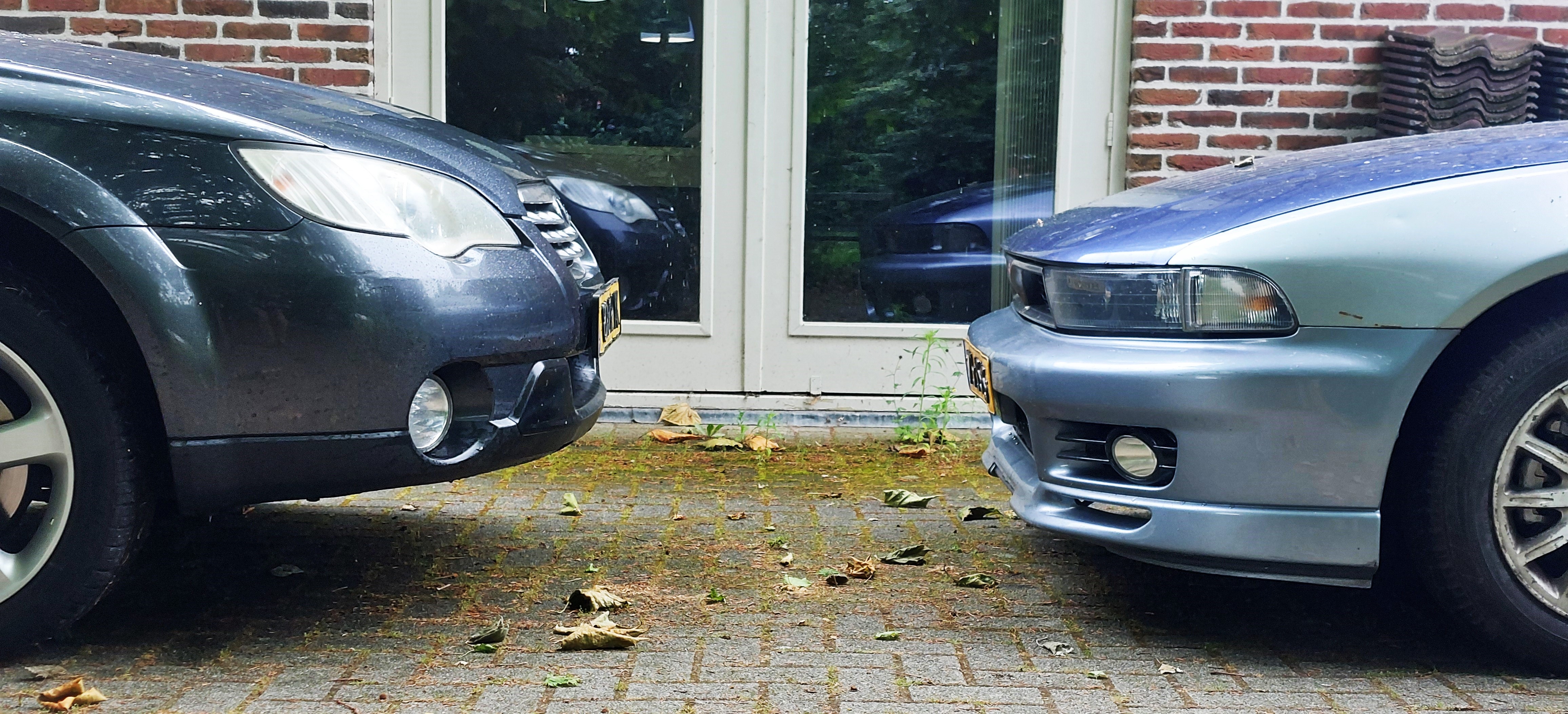

Afsluiting van de Pekelbak
Na meer dan 130dkm ermee gereden te hebben, op een prijs van bijna 23 ct/km all inclusive, komt het einde in zicht. Hij zou nog wel verder kunnen, maar de laatste tijd zijn er teveel dingetjes bij gekomen waar ik momenteel geen tijd voor heb om op te lossen (voor een lijstje, zie: viewtopic.php?f=47&t=3942). Daarmee komt ook een einde aan mijn dagelijkse ritten met de 8G Galant. De Galant stond boven aan mijn lijstje van 'te hebben' auto's. En dat heb ik geweten: totaal zijn er, met de laatste Pekelbak, 11 gepasseerd. Mijn laatste zoektochten naar een opvolger leverden helaas geen nieuwe/oude op met de specs die ik nodig heb, ook niet in het buitenland. Aangezien ik op korte termijn iets zocht is het van een ander merk geworden dat ook op mijn lijstje stond. Wel weer een buitenbeentje, je ziet ze nauwelijks op de weg, en een beetje in de lijn van de VR4 die ik nog steeds koester. Dus een afscheid van de Galant gaat het niet worden en het forum hou ik zeker in de gaten. Dankzij een backup heb ik toch weer alle gegevens van de Pekelbak van de afgelopen 6-7 jaar kunnen achterhalen.
Re: De Pekelbak
Laat me raden:
Subaru Outback 2.5I LPG Modeljaar 2005-2006
Re: De Pekelbak
Bijna! 2008-2009 (is facelift model oa te zien aan doorlopende wenkbrauw en iets andere bumper bij de mistlampen).
