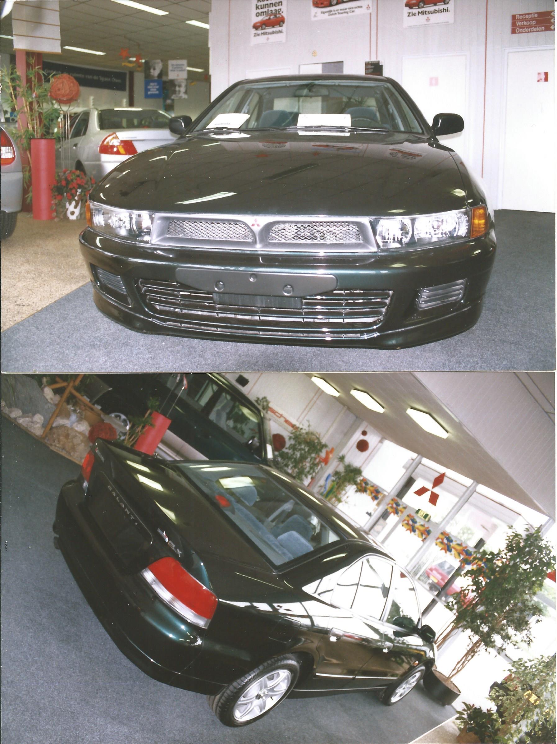

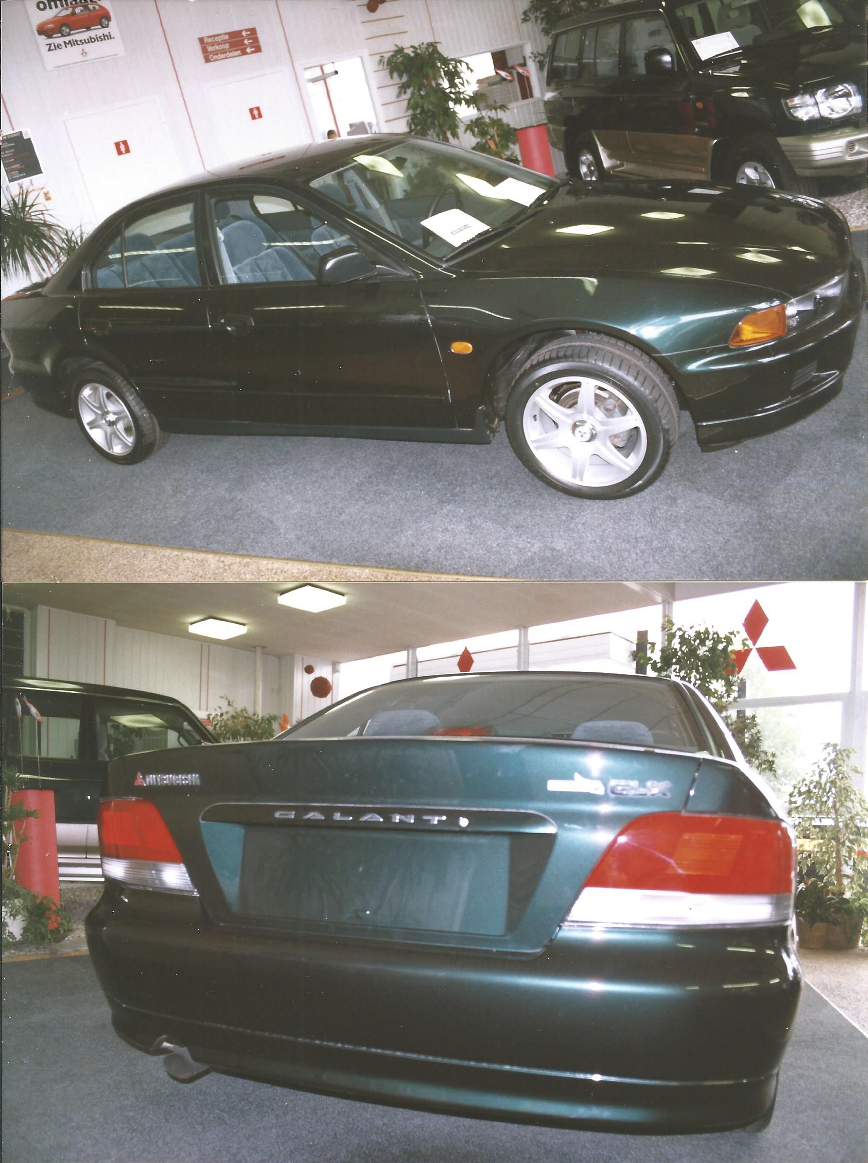

Gaan we de Orange knippers of de witte knippers plaatsen?
Hmmm Keuzes Keuzes..

Ik vind het ‘n prachtig mooie en 'n bijzondere en unieke auto geworden.
Met mijn P78 Cambridge Red lakkleur vormen de oranje knippers ’n passende kleurcombinatie.
Ik denk dat bij jou groene kleur de meer neutrale witte knipperlichtcovers veel meer in harmonie zijn.
Ook niet voor niets dat Mitsu het in 1998 aangepast heeft.

Oude Auto toen deze nog Nieuw was
Hier nog een paar gescande foto's van hoe de Auto ooit zijn leven is begonnen toen deze nog bij de Dealer stond.
