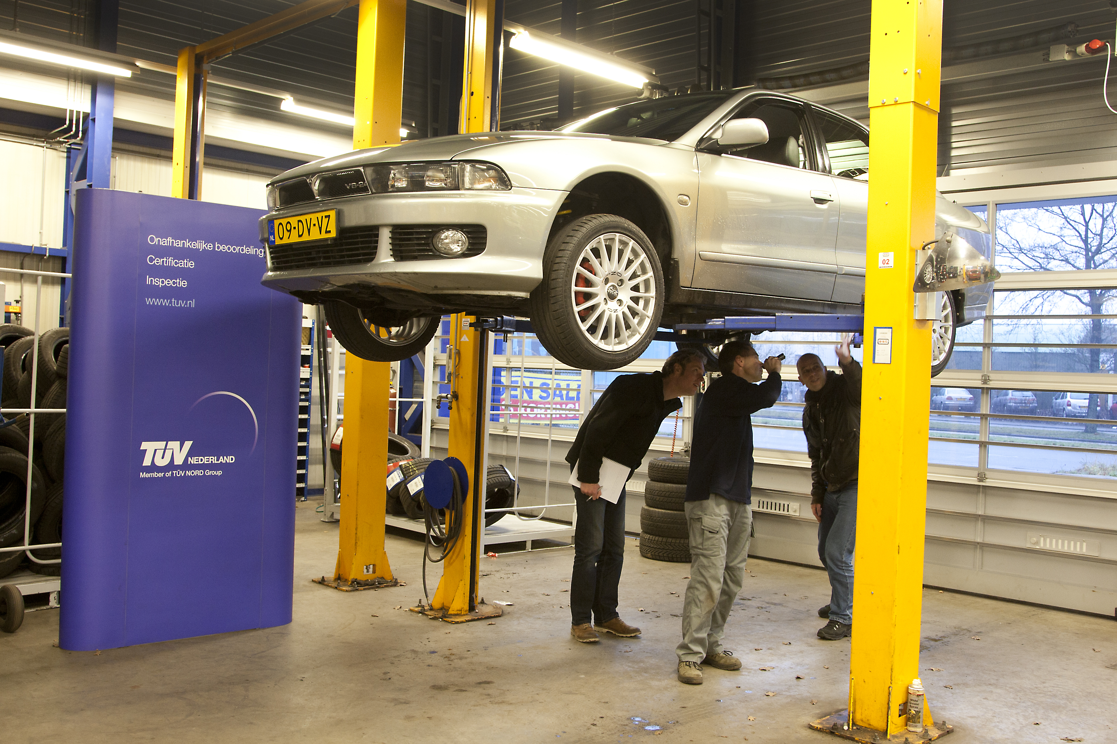

Autoweek heeft voor de TüV gekozen om de keuringen uit te laten voeren. Dan kies je voor een bepaalde keuringsstandaard. En als je altijd dezelfde keurmeester hebt ben je in staat om te gaan vergelijken. TüV had een locatie in Apeldoorn - die nu afgestoten is - vandaar dat er gebruik wordt gemaakt van de faciliteiten van K***F** in A'doorn. Dat is de enige associatie tussen die twee partijen.
De uitnodiging voor Klokje Rond heb ik aan de 8G V6, jullie en alle andere Galant rijders in NL te danken. Er rijden Galants rond met een veel hogere km-stand als die van mij, maar die mensen hebben hun 8G nooit aangemeld voor de rubriek. Daarom viel mijn mailbericht direct op in de grote stapel; "Wow een Galant V6, die willen we hebben want die zie je niet veel meer!". Nick was hier heel duidelijk over. Als ik een Volvo met 6 ton op de teller had gehad was ik nooit uitgenodigd want die aanmeldingen krijgen ze wekelijks binnen.
Toch heb ik ook een beetje buikpijn over die keuring gehad hoor. Want je denkt dat je weet in welke staat je auto verkeert. Maar ik vreesde dat wat ik niet wist. Ik zat niet te wachten op grote verrassingen tijdens de keuring. Want dan had ik mij toch achter de oren moeten krabben. Wat gaat dat kosten? Is dat nog verantwoord?
Aan de andere kant weet je dan waar je aan toe bent. En dat weet ik nu. Een uur kan zo lang duren op zo'n moment. Ruim een uur zelfs. En dan moet je er ook nog rekening mee houden dat Henny geen langzame werker is. In die 60 minuten heeft hij de auto van boven naar onder, van voor naar achter, van binnen en buiten gecontroleerd en uitgeprobeerd. Meet hij alles na, zet het breekijzer tussen de wielophanging, tikt op riskante plekken van de bodemplaat op zoek naar......
en komt zelfs dingetjes tegen die ik al wist maar waarvan ik nooit verwacht had dat hij ze tijdens de keuring zou vinden.
Nu weet ik hoe de auto er voor staat op basis van de beoordeling door een keuringsinstantie. Dat was een bevestiging van mijn beeld inclusief een onderbouwing met getallen en daar ben ik heel gelukkig mee. :D

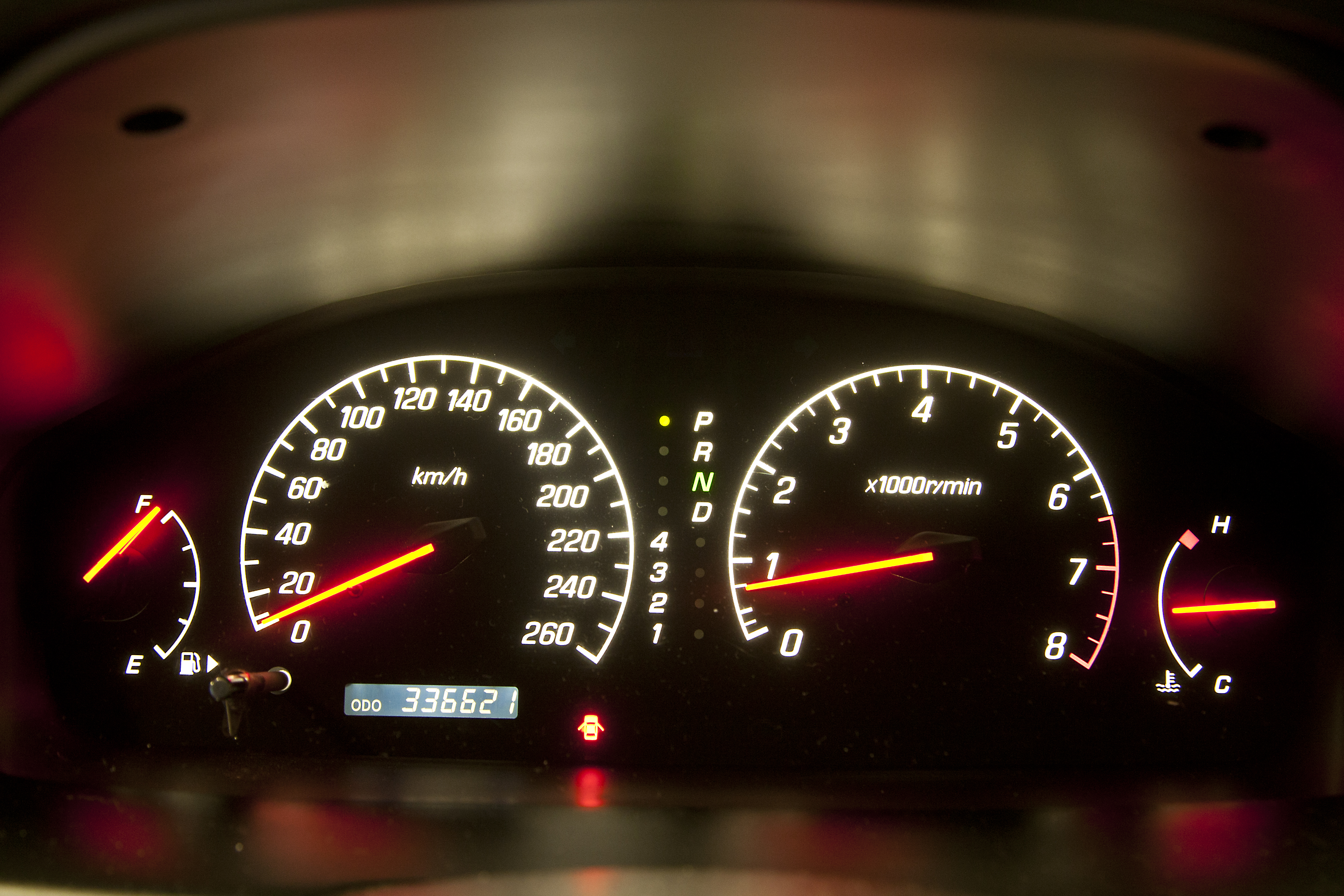

Nog 1 foto, van het dashboard. De foto die 1 km te vroeg genomen is om een leuke km-stand op te leveren....... :lol:
Re: 8G V6-24 van CvW - Klokje Rond 21122012
336622?
Snap ik niet...336633 wel...
cvw schreef:Nog 1 foto, van het dashboard. De foto die 1 km te vroeg genomen is om een leuke km-stand op te leveren....... :lol:
He, daar zit ik nog boven, maar ik ga hem mooi niet aanmelden, dan zakt de waardering voor de Galant acuut ... :x:

Ik heb vandaag het TüV rapport van de keuring ontvangen. Kan me niet voorstellen dat iemand daar interesse in heeft. :wha:
Ben al bezig met de advies/reparatiepunten die in het rapport staan. Sommige dingetjes zijn zo makkelijk op te lossen en ook nog eens voor relatief weinig geld dat ik daar niet op ga bezuinigen.

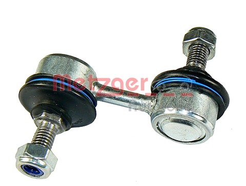

- Stabilisatorstang rechtsvoor en linksachter speling. Dat betekent toch dat die stangetjes aldaar vervangen moeten worden? Is tientjes werk, ga ik doen. Opvallend is wel dat de banden rechtsvoor en linksachter ook iets harder versleten zijn. Heel opvallend. Vervanging van die stangetjes verdien je dus volgens mij snel terug.

Ik ga op korte termijn met die stabilisatorstangetjes aan de gang. Vervangen die dingen. Ik was al een tijdje op zoek naar de veroorzaker van het "klapperen" dat ik op een slecht wegdek soms hoor. Ik verdacht de uitlaat maar kon daar niets aan vinden. Als je nu weet dat die stangetjes speling hebben en je luistert goed.......... dan komt die "herrie" gewoon bij die stabilisatorstang(en) vandaan. Ik heb gelijk gekeken hoe ze er uit zien omdat Remco aan gaf dat ze nogal eens vastgeroest zitten. Mwah, ziet er goed uit. Geen extreme roest, nette schroefdraad. Denk dat dit wel gaat lukken. Ik speel wel met het idee om gelijk alle stangetjes te vervangen. 4 stuks dus.

Vandaag de bestellingen gedaan:
- 4 stabilisatorstangetjes
- 1 hub met lager
- Blauwe remvloeistof :yum:
Volgens mij gaat dit goedkomen. :yum:

gekke vraag cvw maar wat was de prijs van de onderdeeltjes???
Re: 8G V6-24 van CvW - Klokje Rond 21122012 - De uitkomsten
Neuh hoor, is geen gekke vraag. :)
Geen originele onderdelen, wat dit betreft maak ik een bewuste keuze.
- Hub zoals afgebeeld € 96,81
- Stangetjes kosten voor de achteras (klein) € 14,61 en vooras (groot) € 13,21 per stuk.
Komt nog wel € 9,90 verzendkosten bij.
De remvloeistof komt bij onze mannen uit Hoofddorp vandaan. ;)
